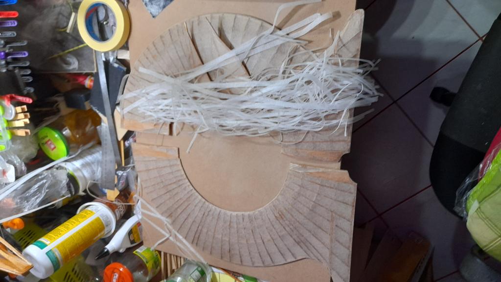

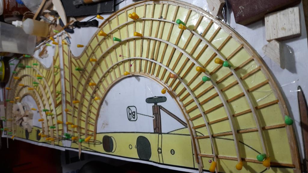

Mohl bych o pár foto poprosit ?
Steve píše:Vidím, že už to má svoje vlákno :wink:
No, je to sice do 250g (cca polovina), navíc volný model...ale klidně i v motorových :wink:
Aspoň sem pak patří i ta RC věc 8)
Tak alespoň můžu přikládat fotečky, bude-li zájem :wink:
Na začátku bylo video z Anglie:
A byl jsem lapen :wink:
Byla to spíš výzva, jestli to půjde.
A původní myšlenky vyříznout křídlo z polyše a různě rozřezat a zase slepit pro zjištění rozumného profilu a celkového nastavení vzala za své :lol:
Ani dotazy jak to nastavit nepomohly - asi nikdo netušil.
Jestli je to tandem, kachna...(ve smyslu seřízení)..
A tak jsem se bavil:
Taková normální WC deska :lol:

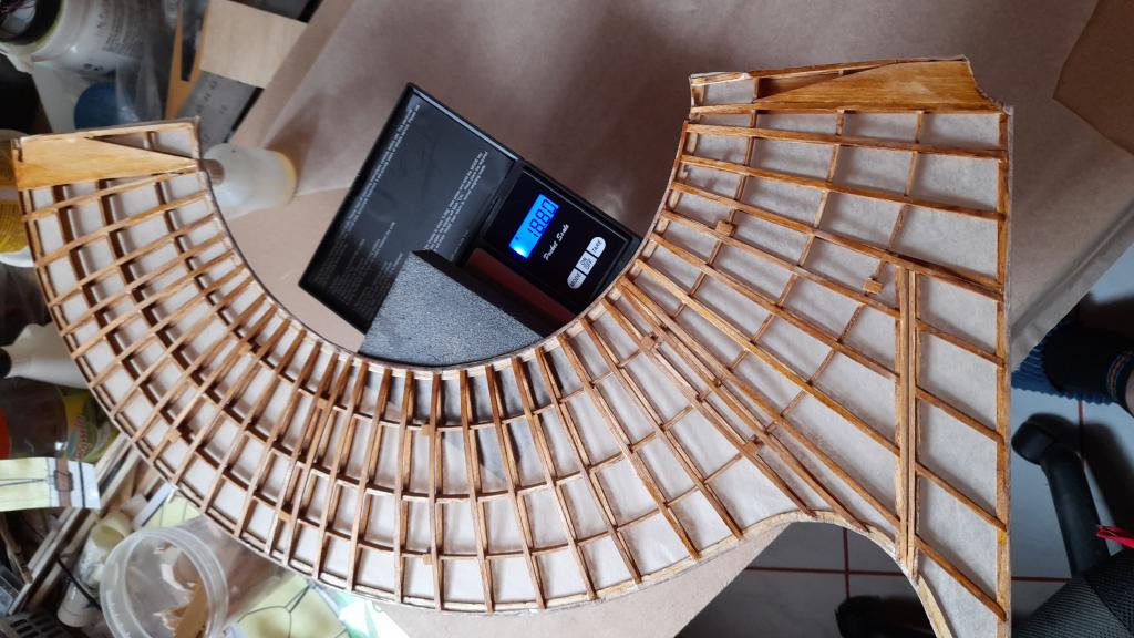

Děkuji za foto. Krásná práce. Jak ale vidím ty našpendlený křídla a představím si tenhle tvar potahovat bez faldů tak musím smeknout klobouk a poklona. Moc pěný. Určitě to je na dlouhý zimní večery.
