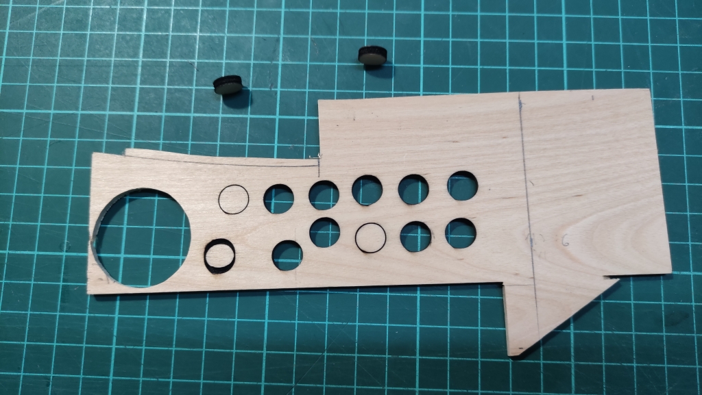

Letecku preglejku planujem nadalej frezovat, ale skusil som laserom.
Letecka preglejka 3mm, prvy pokus - 80mm/min, vykon 95%, na 1x, doslova horelo aj napriek ofuku. Potom som laboroval s rychlostou, vykonom a prechodom, ide to prerezat pri:
200mm/min 95% 2x
300mm/min 85% 3x
300mm/min 80% 3x
rez je velmi opaleny.
Predpokladam, ze ani 20W by nepomohlo aby to bolo ok, tak 10W mi bude stacit. Objednaval som material na new, väčší laser box, dalších cca 4000kč.

nechcelo sa mi frezovat, tak som skusil:
letecka preglejka 1,5mm 260mm/min 65% vykon
