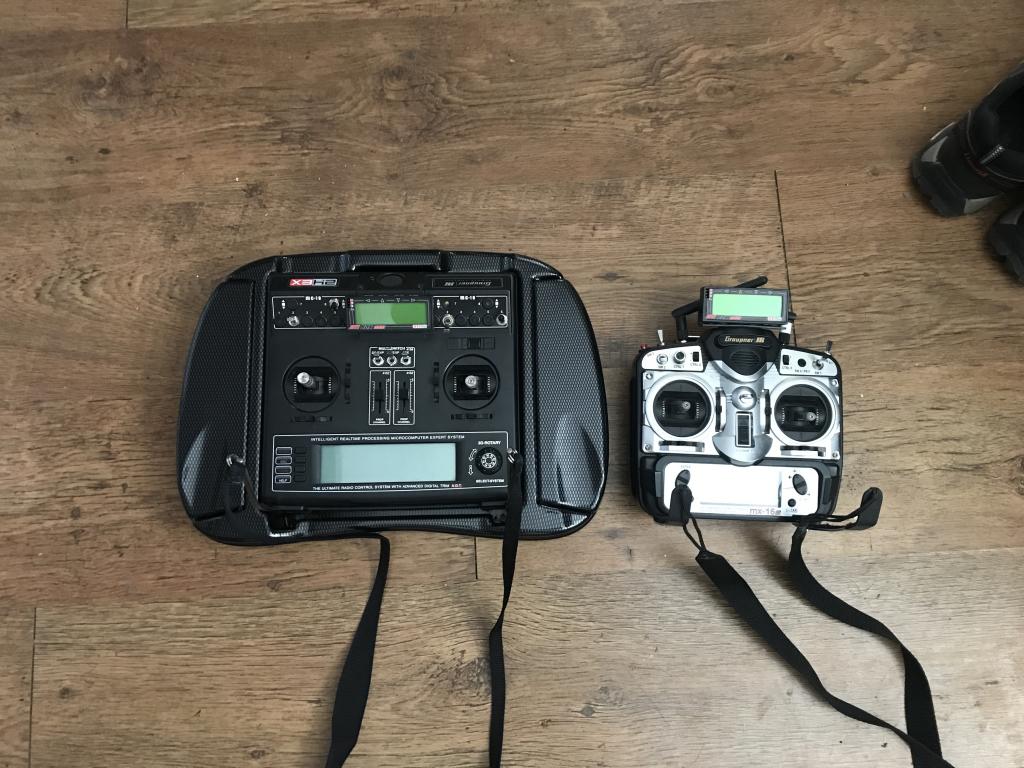

ještě muj názor na vysílačky--pultovky, versus palcovky, jsem ročník, co začínal v dobách bezexpových, tam bylo fajn, že při opřené dlani o pult byla jemnější citlivost u středu pák než u palcovky, ale už docela opruz šoupat rukou po pultu v případě 3D, aby se dalo využít plných výchylek--pro řízení 3D jsem páku plyn křidélka držel jako cigáro a letos se mi myslím konečně podařilo dostat do fáze, že v dnešní době díky možnosti expa je pultová vysílačka totální nesmysl, na větší výchylky prostě musíš šoupat rukou po tom pultu což u palcovky neni vubec potřeba, bojoval jsem s tim přeučením pultovka palcovka ale opravdu dlouho, z mého pohledu a proto jsem se snažil i přeučit z pultovky na palcovku--pultovka je do kraju výchylek ---využití plné dráhy serva pomalejší
nemám už dnes soutěžní ambice, jen jsem se chtěl přeučit na palcovku bo už hooodně dlouho bylo ve mě že pultovka už nemá v dnešní době žádný přínost ve smyslu--jemnější řízení, nebo tak něco.

Děkuji všem za názory a radu ohledně expa, ale co se týče pultovka versus palcovka je jen otázka osobní preference.
Nemyslím si, že pultovka je dnes už úplný nesmysl. Někomu, včetně mne prostě vyhovuje.

JerryK píše:Nemyslím si, že pultovka je dnes už úplný nesmysl. Někomu, včetně mne prostě vyhovuje.
jasnačka, z mého pohledu letitého pultovkáře je ale pultovka už dnes prostě zbytečně veliký nesmysl, zvlášt když palcovku cpe někdo do pultu.Aby ta vysílačka byla chytrá se už dnes vejde i do palcovky, jedinou výtku kterou mám k palcovkám je uchycení popruhu doprostřed vysílače, to je alespon pro mě pořád --omlouvám se, ale debilní, při troše dobré vule by i palcovka mohla mít zezadu skládací zavěšení --si myslím, že časem to bude už jen proto, že místo zavěšovacího oka palcovky by mohl být třeba přepínač--všechno chce ale svuj čas.

To je zajimave kam to sklouzlo, pultovka versus palcovka!
Tak i ja k tomu přiložim polínko.
Jsem přesne ten odsouzení hodný, co si k palcovce vyrobil pult.
Ale k němu dva L-kové závěsy na popruh. Za to mne snad pochválíš.
Paradoxem je, že když cvičim na simulátoru, tak použivám starou setovou palcovku předělanou na ovladač a vúbec mi to nevadí. A s modelem pak v reálu lítám akrobacii s pultem a taky mi to nevadí.
V obou případech však používám expa, s modelem je mám naprogramovány ve vysílači, u simulátoru se o expa stará program v PC (ten stary setovy krám-ovladač pochopitelně nic takového nemá).
Ale když jsem v mládí, před vice než 40 lety řídil modely svoji amatérskou soupravou, tak jsem žádná expa pochopitelně neměl (tehdá jsem ani netušil, že něco takového existuje) a šlo to nějak i bez toho.
Až se dnes divím jak jsem bez nich mohl vůbec žít.
A svůj tehdejší amatérský 4-kanálový vysilač se dvema křižaky jsem provozoval jako pultovku. Moje kniply ani neměly ty ostré korunky na palce. A taky jsem si k němu časem vyrobil dva velké L-kové závěsy, když jsem dost záhy zjistil, že mi centralní středový jeden zavěs taky nevyhovuje. Ty L-závěsy jsem odkoukal od vysilaček Varioprop, které měli bohatší kolegové.
Ale dnes s obdivem sleduji videa těch mladých kluků, co létaji šílenou 3D akrobacii, kteří tu palcovku drží často v úplně nemožných polohách, někde dole pod břichem.
No, s mou amatérskou vysilačkou by to tak stejně nešlo když na 27MHz byla nutná dlouhá, skoro 1,5metrová, anténa. I to byl argument pro pultovku.

VTjr píše:Ale dnes s obdivem sleduji videa těch mladých kluků, co létaji šílenou 3D akrobacii, kteří tu palcovku drží často v úplně nemožných polohách, někde dole pod břichem.
Takto jsem to myslel, dnešní palcovky už umějí to samé a dá se s nimi zalétat co s pultovkou, jsou menší, skladnější---pokud je tedy nedám opět do pultu, nikomu nezakazuji dávat palcovku do pultu, z mého pohledu mi ale palcovka kterou dám do pultu vubec nic neřeší ve smyslu skladnosti.
Pořád si zatím s palcovkou určitě nejsem tak jistý jako s pultovkou, co mě ale velice mile překvapilo, s pultovkou jsem nikdy nebyl schopný řídit třeba ze židličky, nebo si při řízení sednout, lehnout na zem, ale s palcovkou s tím žádný problém nemám.
