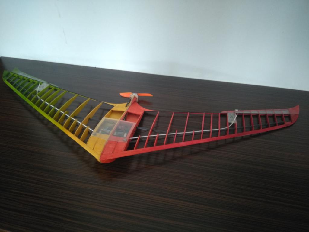

Jelikož jsem pravověrný modelář a rád stavím z balzy, ukážu dvě moje aktuální poslední stavby, které se zrovna do této kategorie krásně hodí a předpisově zapadají
Samokřídlo Variante
http://jivaro-models.org/variante/page_variante.html
viewtopic.php?f=15&t=88902
Aktuální stav viz foto, stačí potáhnout, vyvážit a zalétnout, hmotnost s 3S 300mAh je při rozpětí 90cm nyní 164 gramů.
Plánek se dá volně stáhnout a aktuálně mám doma výřezy na ještě jedno křídlo, kdyby si chtěl někdo parádně zamodelařit

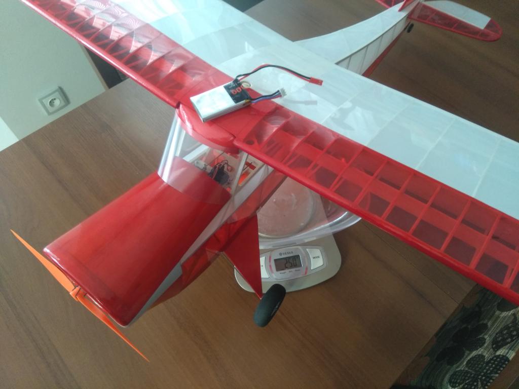

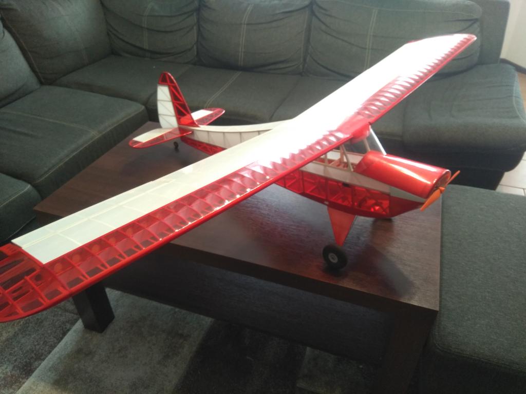

A druhý je Porterfield C-65
Model postavený podle plánku č.029 z RC modelů, jen s velkou změnou, původní plán je zvětšený na rozpětí 140cm!
Tady už šlo o to, postavit co největší model klasickou stavbou s hmotností do 250 gramů a povedlo se! Nebudu zapírat že je VŠE podřízeno právě co nejnižší hmotnosti, ale z běžně dostupných materiálů, navíc všech snadno dostupných v ČR!
Vybrané komponenty osazení jsou vybrané co nejlehčí, u baterky a regulátoru došlo ještě i maximálnímu odlehčení dle halových zvyklostí....
Už mi zbývá jen umístit baterku aby vycházeli těžiště, včera večer jsem dokončil potahování. Ještě napípat a může do vzduchu
Baterka je použita 2S 300mAh a zjistil jsem že je dostupná i od jiného výrobce o dobrých 5 gramů lehčí, takže by byla ještě váhová rezerva
