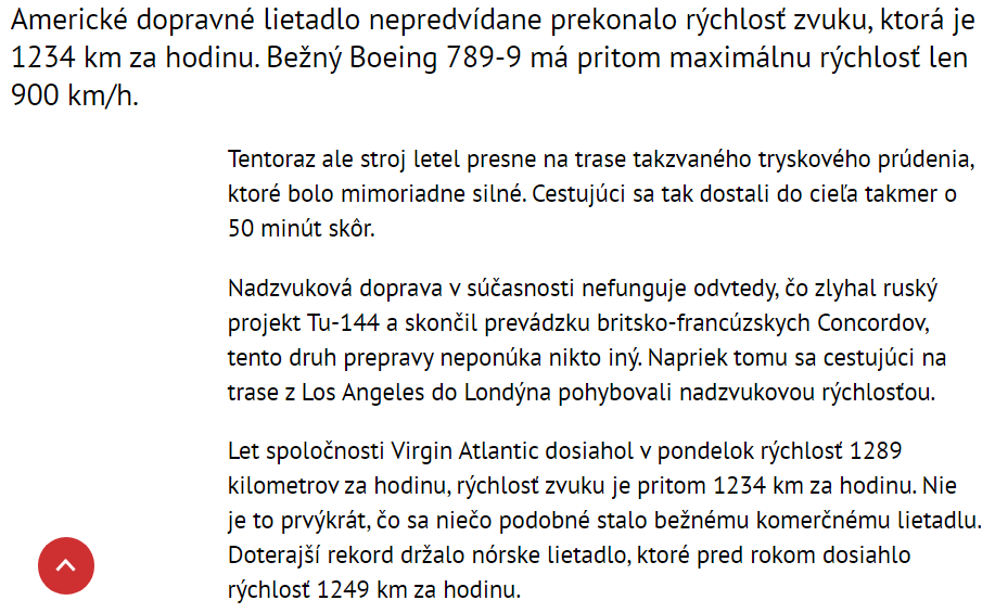

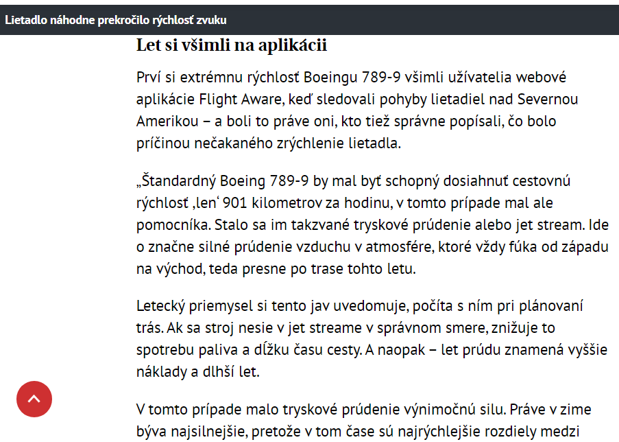

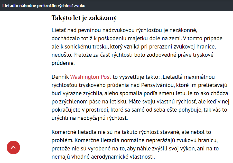

Pre zaujmavost prikladam ako prekonal komerčny let Boeing 789 rychlost zvuku bez sonickeho tresku.(voči zemi)
*Americké dopravné lietadlo nepredvídane prekonalo rýchlosť zvuku, ktorá je 1234 km za hodinu. Bežný Boeing 789-9 má pritom maximálnu rýchlosť len 900 km/h.*

Nic ve zlém, ale jaký máš vlastně v tomhle oboru background?
Protože let po větru v celkem nadprůměrném jetstreamu a z něho plynoucí GS nemá s problematikou nadzvukového létání vlastně vůbec nic společného. Let je buď nadzvukový nebo podzvukový a je to dáno rychlostí vůči prostředí za daných podmínek (hustota) a ne vůči zemi.

Na vyjasnění prvotních principů, úvah a otázek si určitě přečti Učebnici pilota, protože rozdíl IAS/TAS/GS a spousta dalšího je dost podstatný.
Dokud není rychlost nadzvuková vůči vzduchu při dané teplotě, vlhkosti a hustotě (+/- v dané výšce) (nejen indikovaně, ale reálně), není sonický třesk=není nadzvuk. (Vypadá to jako definice kruhem, ale tenhle aspekt je tak zásadní a podstatný, že jsem si dovolil nacpat ho dvakrát do jedné věty).
Taky si uvědom, že kdyby ten Boeing letěl opačně tím samým prostorem (tj. proti větru cca. 300 km/h), tak by titulek a úvodník byl na způsob "Moderní vývoj proudových dopravních letadel je nanic, výkřik poslední techniky je s upečenými motory pomalejší než vrtulová stíhačka z druhé světové" Dosadit můžeš P-51D a dál, F4U, Spitfire Mk XIV a dál, Typhoon,... prostě by to bylo cca. 670 vs 700+ :wink:
