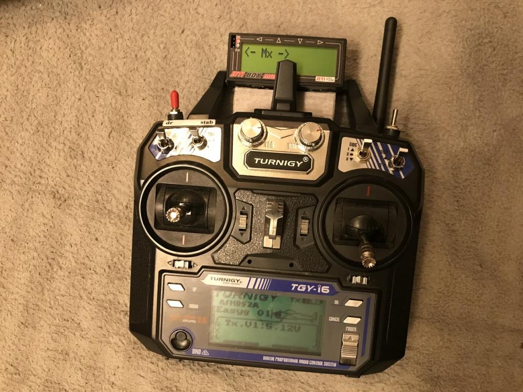

heuréka, nakonec jsem ty klapky plus spínání vária rozhejbal i na tý I6 turnigy flysky.
Pátý kanál přez přepínač SWB spíná vario a mixem přez SWD spíná klapky pro režim termika.
pokud vypnu přepínač SWB--vario tak se vypne i omezení velikosti výchylky klapek pro termiku a spínačem SWD jdou klapky naplno--přistání.
Kompenzaci výškovky k plným klapkám--přistání jsem vyřešil přez volný mix--velikost té kompenzace výškovky ale zustává stejná i pro režim klapek termika, asi by to šlo přez pátý kanál možná překompenzovat, ale to mi přijde zbytečné, při kroužení v termice stejně musím tahat za výškovku, tak jestli víc, nebo mín už asi bude jedno--u easyglidera rozhodně.
Ten mix přez přepínač, aby při přitažený výškovce šli klapky dolu to na té I6 ale nejspíš nedám, ale takhle to bude asi stačit.

Tak už mi pípá vário, včera volali kluci z modelkubu že si mám přijet pro jednu starou na duplex kdysi překopanou FC 18, jen prý musím slíbit, že co z ní neupotřebím řádně zrecykluji :lol:
Byl na ní jak TX modul duplex, tak i minijetibox. Mám to zatím udělaný jako samostatný pouze nacvakávací duplex modul--napájení a řídící sinál vyvedený z vysílače přez MPX konektor, celé to váží 115G, ale je to už zase znát, že je ten vysílač do ruky zase trochu těžší, ale celkově těch cca 700g pořád ještě jde, alespon mám už jasno v tom, že pokud někdy na menší modely jinou palcovku, nejspíš pouze typu jumper, páč jiný budou už zase těžký, prostě nad 650g už je mi to v ruce nepříjemný.
