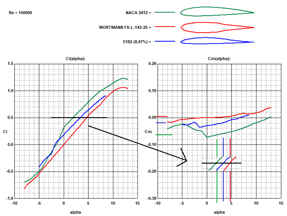

Vybral jsem si tři profily a zvednul Re, aby to dobře vycházelo...
Potřebnost koeficientu vztlaku (Cl nebo Cy) záleží na rychlosti. V pyloňáku, který letí 300km/h při rovném letu potřebuji jen těsně na 0. Při přistání, když letím pomalu, tak chci 1. Proto má pyloňák úhel seřízení -2stupně!!
Ale pro běžný let si řeknu, že jistě vystačím s Cl třeba 0,5 (spíš míň). Jakým úhlům náběhu koeficient vztlaku Cl odpovídá je vidět na obrázku Cl v závislosti na alpha (úhlu náběhu). (VLEVO)
Ve všech režimech musím mít let pod kontrolou a to mám vyřešeno "rovností" momentů klopení od křídla a VOP/elenovů samokřídla. Nesmí se zapomenout na to, že do těchto momentů přidávám i moment způsobený posunem těžiště.
U samokřídla je potřeba klopný moment od křídla co nejmenší. A tak hledám profil s malým koeficientem momentu. A ten je pro různé profily, různý. Jaký je koeficient klopného momentu je na obrázku VPRAVO. A z toho mohu odečíst, jaký mám klopný moment pro úhel náběhu, který mě zajímá (Cl =0,5).
Když dám na samokřídlo 2412, tak mě čeká výškovka nebo ohromný šíp nebo rána :wink:
Když dám na samokřídlo Wortmann Fx-L-142-25 a posunu si těžiště dopředu, tak mě čeká pohodné polétání. Cenou bude spotřeba baterek, protože ten profil má docela odpor. Ale vždycky je něco za něco.
Na závěr otázka??

TomasC píše:Vybral jsem si tři profily
Když dám na samokřídlo Wortmann Fx-L-142-25 a posunu si těžiště dopředu, tak mě čeká pohodlné polétání.
No bohužiaľ len teoretické.
Wortmann Fx-L-142-25 je symetrický profil, ktorý pri nulovom uhle nábehu (alpha) nemá síce žiadny klopivý moment (čo je výborné), ale nemá ani žiadny vztlak (a to už také dobré nie je).
Aby mal symetrický profil vztlak, musí mať (kladný) uhol nábehu.
Ale ak má Wortmann kladný uhol nábehu (pre Cl = 0,5, musí byť alpha = 4,6 stupňa), tak už nemá nulový klopivý moment. Ten síce nie je veľký, ale nie je nulový a je kladný.
Následkom bude, že model bude dvíhať nos.
Tým sa ešte viac zväčší uhol nábehu (alpha), tým sa zväčší vztlak (takže model už nepoletí (trebárs vodorovne) tak, ako predtým) a čo horšie: ešte viac stúpne klopivý moment.
Však nemusím písať, čo sa stane, keď zase stúpne klopivý moment? (našepkám: ešte viac bude dvíhať nos.)
Možno teraz niekto zareaguje a navrhne: Aby som zabránil postupnému dvíhaniu nosu modelu, tak vychýlim elevony (teraz vo funkcii výškovky).
Na to ja zareagujem, že Wortmann Fx-L-142-25 s vychýlenou klapkou už nie je symetrický profil a nemá nulový klopivý moment. Ten sa už začne podobať tým ďalším dvom profilom, spomínaným v tom Tomášovom grafe (Naca 2412, E182).

Atto píše:No bohužiaľ len teoretické.
Neboj, i praktické. Létal jsem se samokřídlem se souměrným profilem. Já jsem si prakticky za létal, ty jsi to teoreticky odsoudil.
I na upoutaném akrobatu mám souměrný profil a stejně schopnost zalátat čtyřlístek záleží na rychlosti. :wink:
Ale v pohodě. Pokusím se ještě jednou. Není to jen o profilu, ale o celém letadle. Já si na samokřídle kladný klopný moment vyřeším posunutím těžiště vpřed. Jako každý pilot jsem zvyklý, že když model letí pomaličku, tak musím přitahovat, když letí rychle, tak potlačovat. A nebo si udělám vyosený motor nebo příslušný mix.
