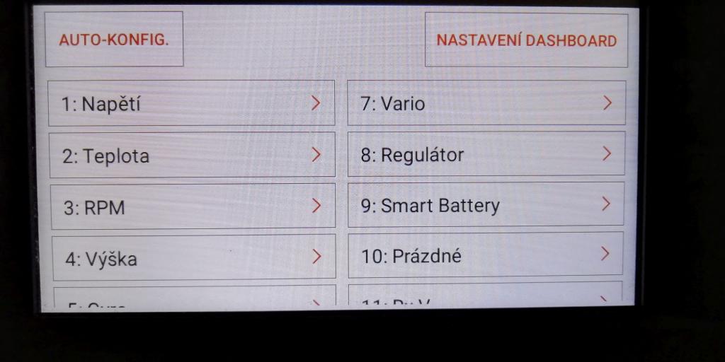

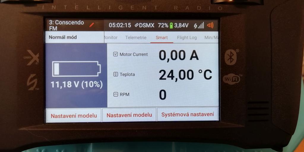

Úžasná telemetrie, zobrazení a hlášení samozřejmě česky.

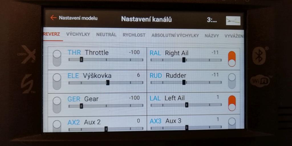

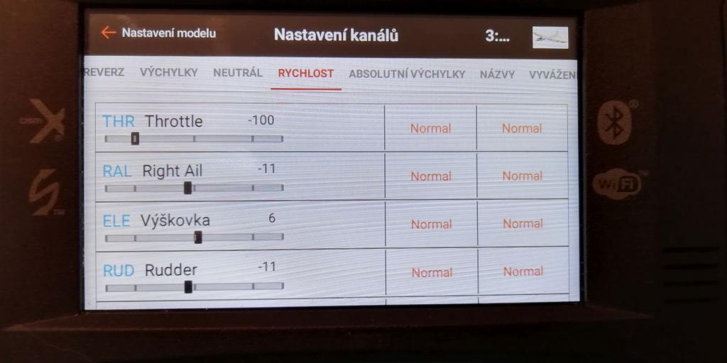

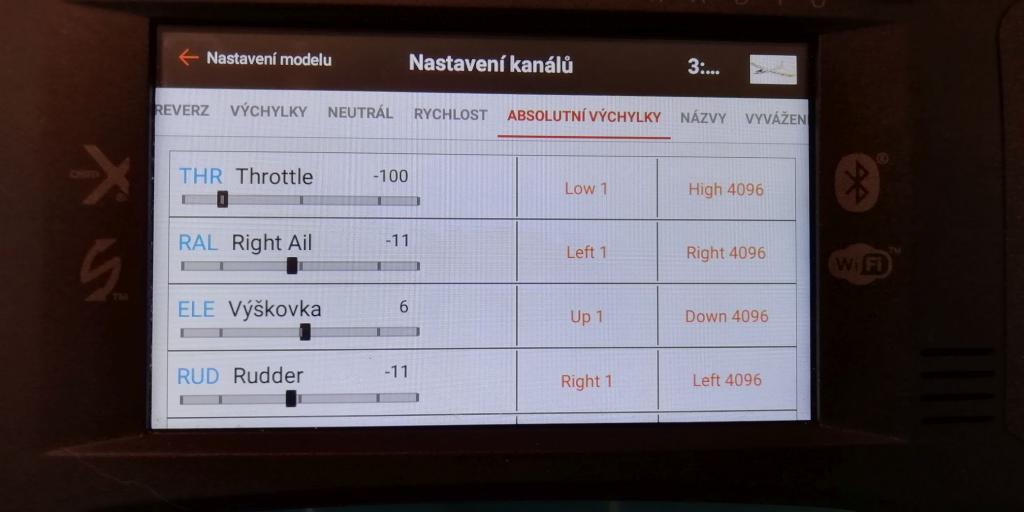

Malá ukázka možnosti nastavení kanálů včetně rozdílných rychlostí serv, jejich výchylky a vyvážení.
Programovací možnosti vysílače jsou opravdu nadlimitní a výrobce Spektrum jej neustále vylepšuje.

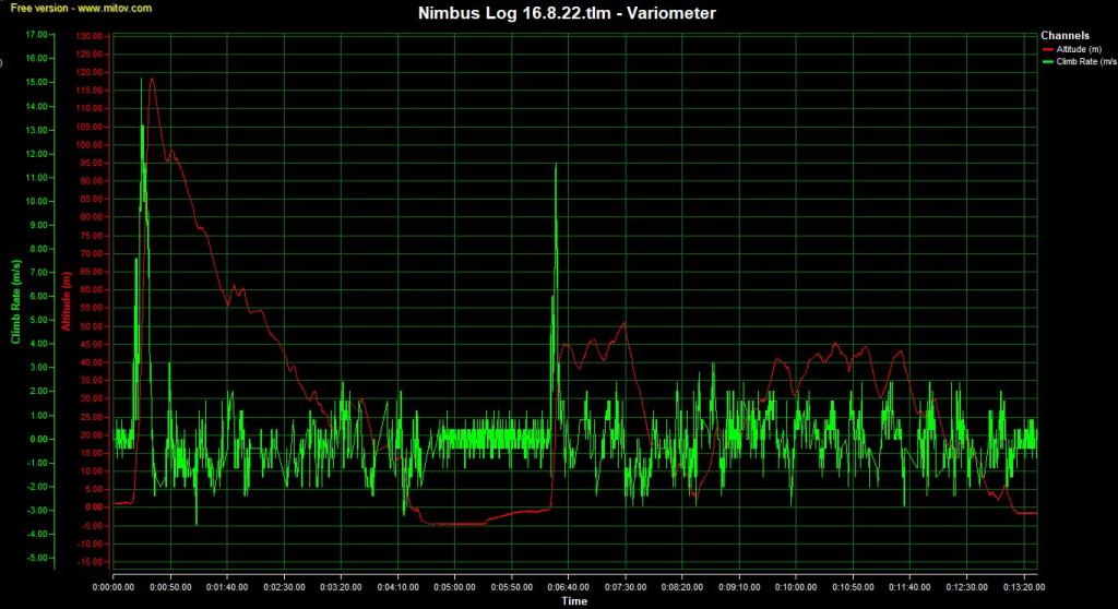

Zobrazení telemetrických dat Spektrum.
Spektrum pro zobrazování používá FREE SPEKTRUM TELEMETRY LOG FILE VIEWER
http://www.tlmviewer.com
Velmi snadné ovládání k prohlížení většiny podstatných parametrů v modelu.
Ukázka záznamu z Nimbuse 3,6 m.

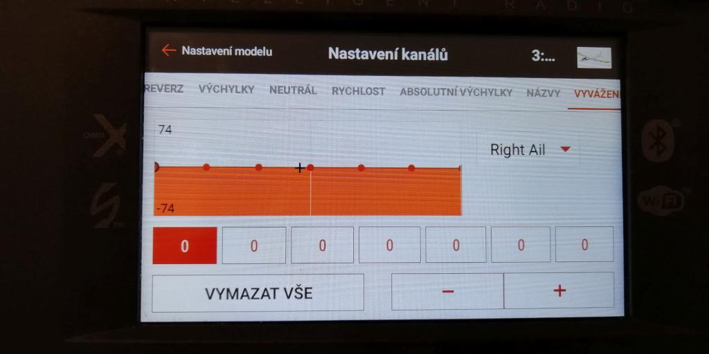

Mám dva dotazy.
1) vyvážení dokáže měnit průběh výchylky jednotlivých serv připojených do jedné funkce? Něco jako mám tři serva na křidélko a pošlu je trochu proti sobě, aby to bylo přesné.

Pro Tomáše.
Těžké otázky dáváš.

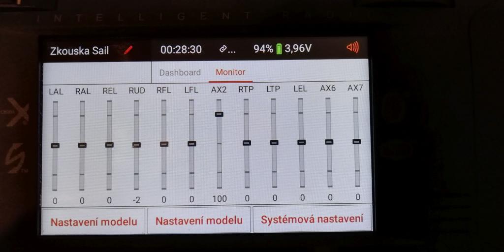

V nastavení letadlo/akro to nabízí v základu 3+3 serva jako křídélka a každé vybalancuješ jinak. K tomu ti zůstanou volné kanály které můžeš přimixovat do funkcí a zas každý kanál vybalancovat, nebo ocas na 4 servech, motor a jeden volný kanál.
V režimu větroň to dává v základu 2+2 serva křídélek a 1+1servo klapek + 3serva ocasu +volné kanály.
Vše můžeš promixovat a každý kanál balancovat jinak, prostě máš 12 kanálu se stejnými možnostmi.
Já jsem třeba v režimu akro, přimixoval funkci na křídélka přez přepinač, tak,že při dlouhém přistání se zvedala nahoru do pozice brzd a klapky zvlášť.
Přidal jsem pár obrázků.
Překrývání logů jsem zatim nezkoušel, nějak jsem to zatím nepotřeboval.
Je to dost dobrej oddíl, to Spektrum.
Mějte se Ka

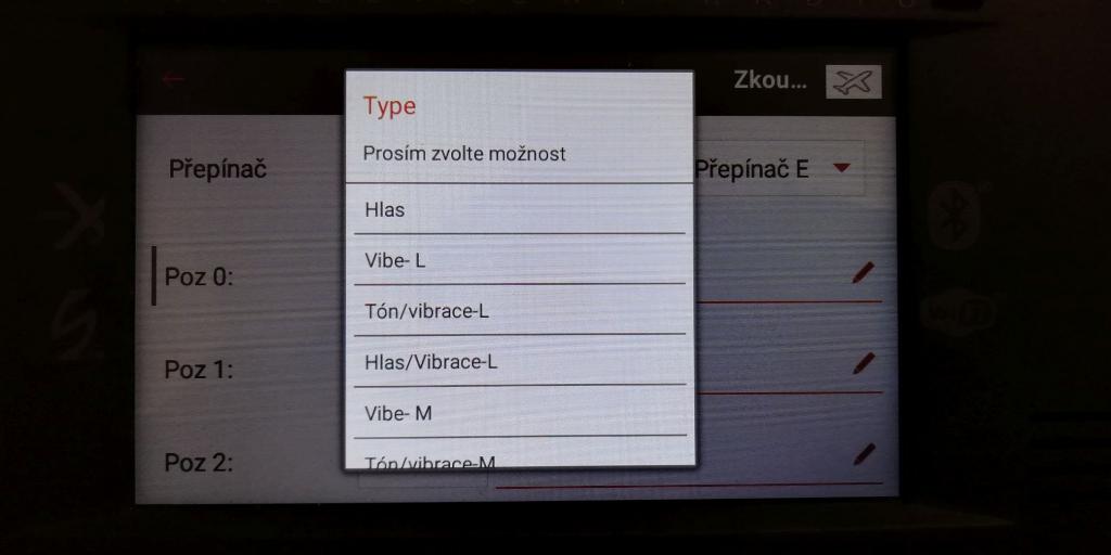

Perfektně fungující jsou na vysílačích s Androidem nastavitelná hlášení. Vše v češtině a mohu použít buď přednastavené výrazy, nebo potřebný výraz zapíšu přes klávesnici na displeji. Co napíši se hlásí.

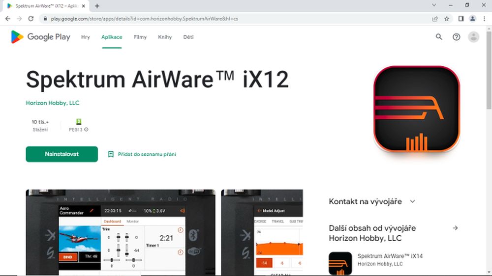

Včera mi vysílač nabídl novou aktualizaci Airware, zatím jsem nezkoumal co přibylo, ale řekl bych, že systém opět zrychlil při zapínání a vypínání. Jinak letová aplikace je hbitá dostatečně.

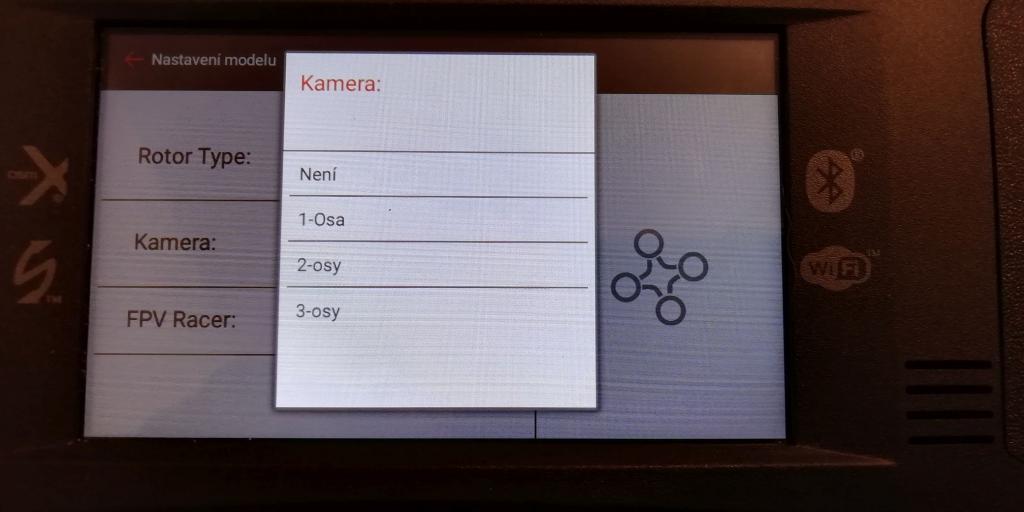

FPV režim.
Vysílačka také umožňuje použití headsetu nebo dalšího DSMX/DSM2 vysílače pro ovládání gimbalu kamery kabelově i bezkabelově.

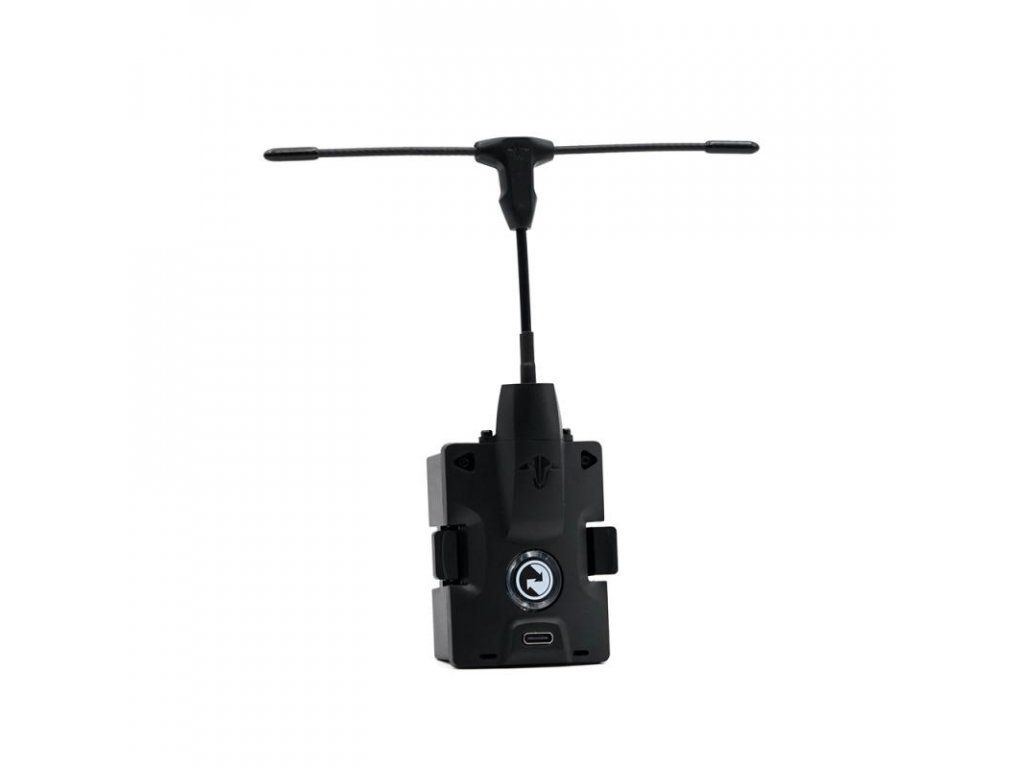

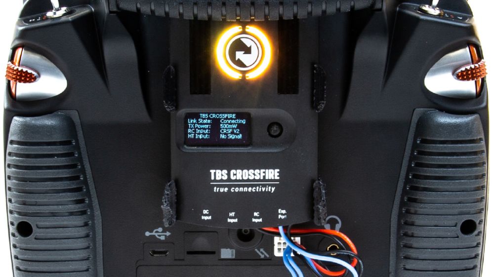

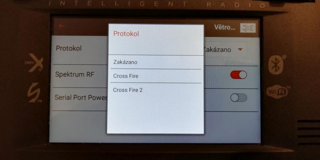

Pro létající s drony.
IX řada umožňuje použití vysílacího modulu dlouhého dosahu TBS Crossfire.
Žádné úpravy prostě se jen připojí a nastaví.
https://www.youtube.com/watch?v=dDDBLJcalDw&t=29s

Tyka sa to len IX12 alebo aj IX20 ? V tabulke aj na videu a v komentaroch je len IX12 ...
Re: Vysilac spektrum IX12 a IX20 dotaz na system
Citace Spektrum.
Jedná se o propojení další úrovně, které vám umožní připojit vysílač iX20 alternativním RF systémem, jako je protokolová technologie TBS Crossfire CRSF, a stále si užívat výkon s extrémně nízkou latencí.
IX20 nemám.

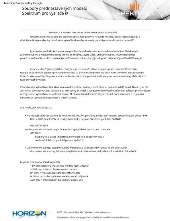

Registrace vysílače.
https://spektrumrc.com/MyAccount/Register.aspx
Po registraci vysílače, kromě aktualizací, získáte možnost stažení hotových nastavení modelů pro váš vysílač od firem Blade, Eflite, FMS, Hangar 9, Hobbyzone, MISC a Parkzone.
