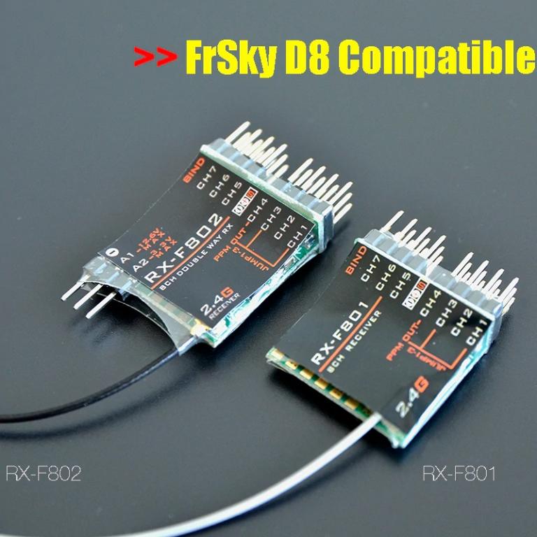

ddano007 píše:Škoda, že tie D8 prijímače nevedeli opajcnúť/ spraviť aj dvoma externými analógmi a sériovou linkou...
Nieaké Rx D8 (RX F802 má dva analógi) sú aj tu: https://it.aliexpress.com/item/32352510 ... web201603_

juraj.jurej píše:Nieaké Rx D8 (RX F802 má dva analógmi) sú aj tu...
Hej, majú ich aj na BG, ale ad1) nemajú vstup na sériovú linku, ad2) majú len jednu anténu...
Najrozumnejšie prebastliteľný na dva externé analógy aj so sériovou linkou a s diverzitným príjmom je tento
https://www.banggood.com/MOTIVE-RC-R8SB ... rehouse=CN
Ale zase to chce trochu bastliť. A tak si radšej bastlím celé prijímače. 8)

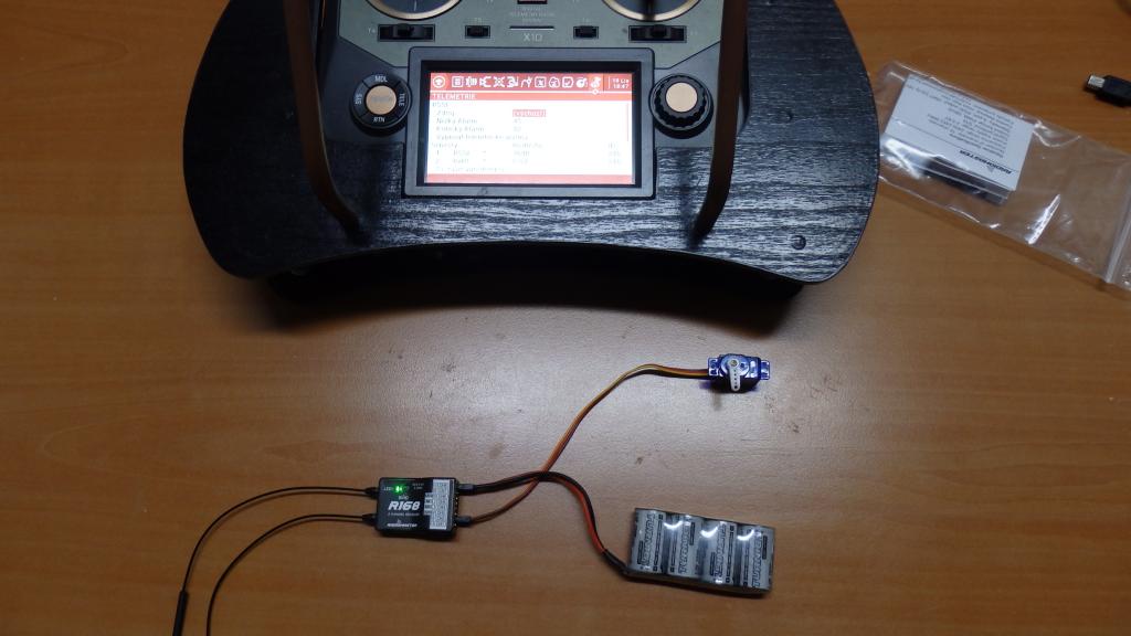

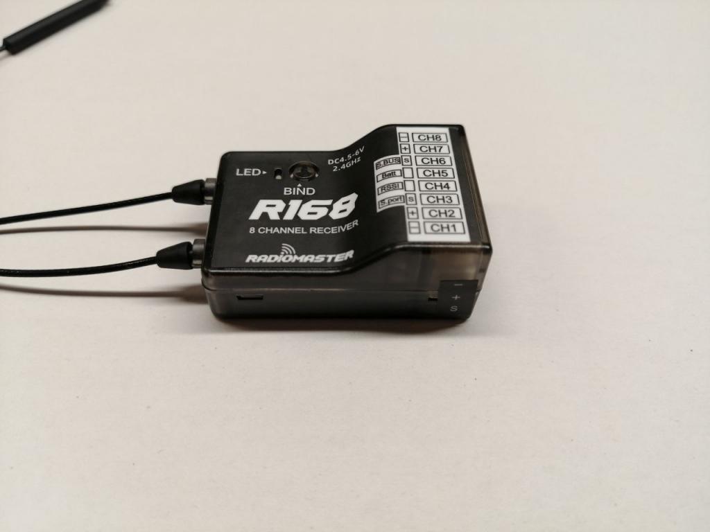

Dneska konečne dorazili dva prijímače R168, keď bude času spravím článok aj so schémou.
Stručne:
- flashol som tam z TX16S cez SPORT firmware X8R v 2.1.0 - funguje
- SPORT aj SBUS fachajú - prikladám dôkazové foto :lol:
zmeny oproti Jumper R8:
- meranie baterky aj polarita ochrannej diódy sú dobré :mrgreen:
- RSSI výstup je tiež zapojený ako má byť
- vo VF obvodoch vyzerajú byť použité kvalitnejšie tlmivky ako v R8
- bias odpor je 1k2 ako má byť
Keď dvaja robia to isté, nie je to to isté. :wink:

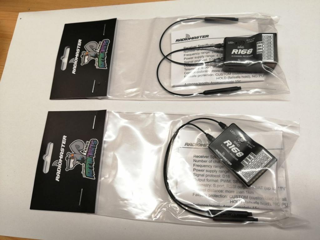

#20 Příspěvek od ellet »
Tak, jestli jsi nepřebarvil diodu (čtvrtý obrázek) nazeleno v editoru, tak to snad i funguje :lol:
