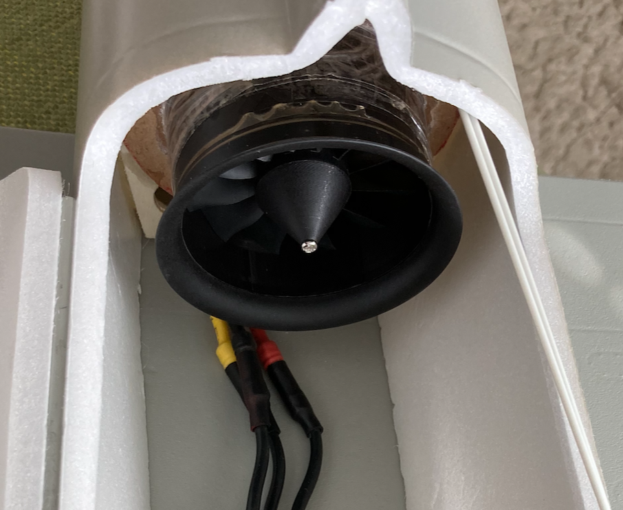

ha, vtipne, to me nenapadlo foukat rovnou na vahu. zkusim dik. v albiku to je vasafan, ze? tak tohle moje EDF starsiho provedeni nemaji musel bych teda neco zbastlit.. nebo koupit nove EDF jak si mi posilal odkaz ten to ma. nebo to proste zkusim bez nej, co to udela a jaky to bude mit vliv. diky

Od kdy vasafan dělá duralový rotory :D ?
To je můj výrobek :wink: .

ha. jak se to leskne myslel jsem ze je to jen odraz blesku. nezkoumal jsem to detailne, letmo kouknu, vidim uhli na tele, vidim neco jako uhli na rotoru, napadl me vasafan. takze mea culpa, omlouvam se :-)
nejaky specificky technologicky duvod proc je to vytazeny pred prepazku, nebo je to jedno jestli je EDF pred ni nebo zarazeny az na prepazce?

Jenom jednoduchý zabudování. Nemělo smysl přidávat další žebro nad křídlo.
Je vlepeno do přepážky a v ní je i zadní potrubí. Takže vše bylo dost bytelně propojený.

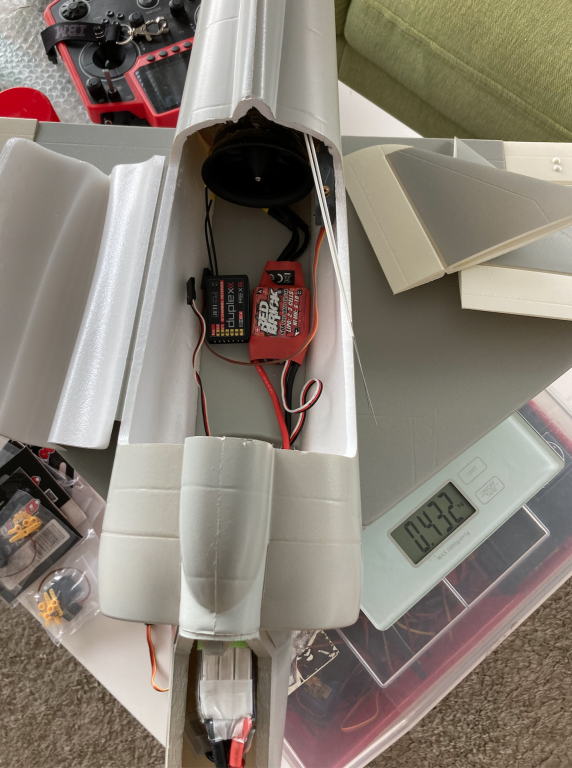

tak aby se nereklo ze sem na to jeste nesahl.. tak jsem udelal mezikrouzek a nalepil dmychadlo do Skyhawka a zkusmo rozmistil komponenty. Dmychadlo jsem udelal stejne jako dudaj, tedy couha z prepazky ven. nasavaci kanal uvnitr zatim vynecham uvidime co to udela. Vybaveni je toto dmychadlo https://www.banggood.com/QX-MOTOR-50mm- ... 1187045905 a jen tak zkusebne pri foukani na vahu (samozrejme velmi nepresne) tahne na plny plyn nejmene 500g. zkusebni rozmisteni ukazalo, ze 123g 3S baterie 1300mah musi byt v cumaku zarazena az na kanaly a stejne by to bylo trochu tezke na cumak, asi dusledek posunuti dmychadla blize k tezisti. takze musim posunout regulator co nejvice dozadu ke dmychadlu, udelat delsi pruvodni kabel k baterii, nebal jsem se dat na vyskovku poradne tezke a silne servo s kovovymi prevody a jeste asi dam dovnitr nalepeny na kridlo i prijimac. nu, aspon se to bude vse lepe chladit.. vaha ukazala ze nesestavene to ma 432g. takze nejake to lepidlo, vyztuha do kridla.. a do 450g asi v pohode.
Do sabre jsem zkusil dat starsi changesun 11lopatku, ale nejsem moc spokojen, pri pozemnim testu tahne mene, zato znatelne vibruje a spis strasne rve nez strasne tahne.. takze do nej pak mozna dat stejne EDF.
jeste otazka - premyslim pri tomto umisteni prijimace ze jednu antenu dam kolmo k dmychadlu kolem nej a jednu dam smerem dozadu, ale tim padem pujde kousek podel silovych kabelu k dmychadlu. jak moc to bude vadit a ovlivnovat signal? zluta cast anteny by mela byt uz za kabely.

tak oba Alferyho letajici skvosty osazeny. oba maji stejnou turbinu z banggodu, litat to bude na 3S/1300. popravde, nejvic prace pri sestavovani a nejvetsi piplacka je nanaseni obtisku :-) venku fouka tak se zaletem pockame, az si clovek rika jestli to neni skoda pokusit se to umistit do vzduchu..
u obou jsem vynechal ty vnitrni nasavaci kanaly, prisly mi zbytecne, zadny znatelny vliv na vykon, alespon na zemi.
vysledna hmotnost bez baterie a s baterii Skyhawk 309/432g a Sabre 363/482g. A kdyz uz jsem se pustil do stavby, dodelal jsem i jeden Alferyho restik, Juga s podvozkem. takze ted tu ceka cela letka na hezke pocasi a posekany letiste na zalet..

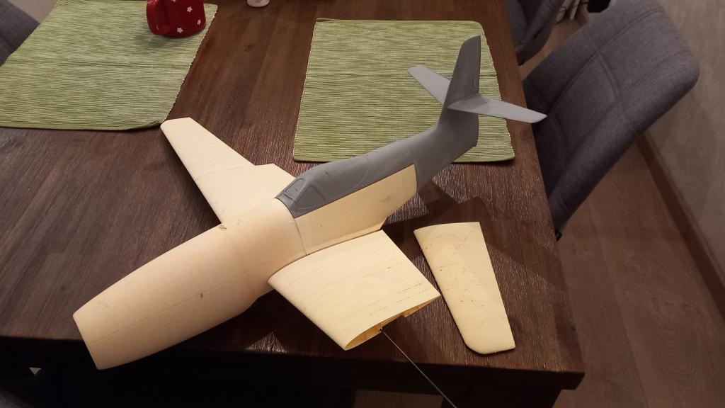

jestli to někdy dolepím, tak plánuju strčit EDF 50 do tohohle
vzletovka mi vychází 370-380g při rozpětí 700mm
