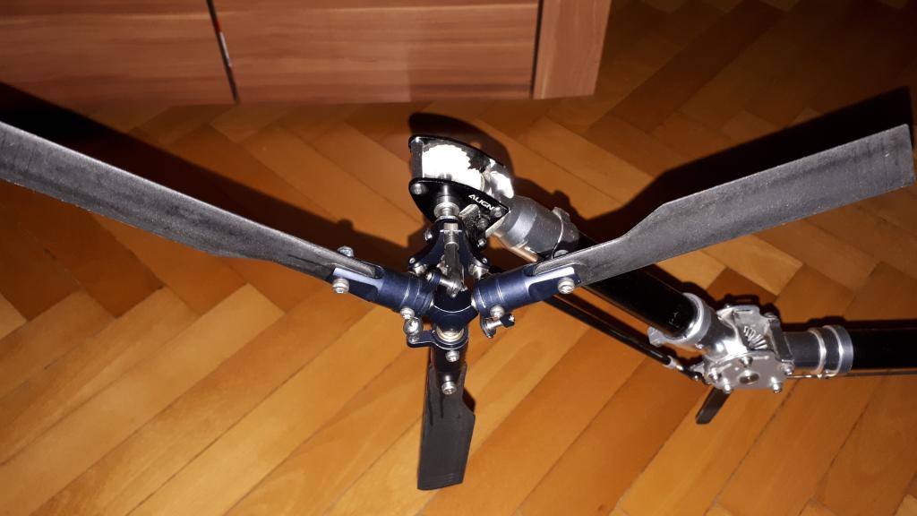

Mám dvoje listy viz foto. Od Alignu 95mm a ty černé 110mm ani na jedny to nepřetáhnou. Nevím upřimně už co stím. Delší listy na vrtulce??? I jsem zkoušel větší otáčky i menší a stále výsledek stejný. Jednotka (Spirit Pro) Ale tam je podle mě vše v pořádku.Lítám na Spirita více vrtulníků ale dvojlistů a chodí to v pohodě na všech.

Mohl bych videt fotku max. uhlu listu vrtulky pokud by mela tlacit doleva ? Kdyz pridas i fotku jak to vypada na druhou stranu, nic se nestane.

Tezko presne soudit, fotky nejsou uplne prukazne.
Vlozenim toho uhloveho prevodu se ti vrtulka toci obracene. To nicemu nevadi ale...... je treba prehodit i tahla na unasecich. Potrebujes je mit zase zpatky u nabezky listu aby jsi zachoval vetsi uhel na listu ve smeru proti kroutaku od rotoru. Ted to mas obracene.
Jo a nezapomen potom znova prenastavit smysl vychylek a kompenzace gyra
Pokud ani to nepomuze, tak potom uz jen opravdu delsi listy, pokud se vejdou. A mozna i polosymetriky ktere tahnou trochu lepe v tom smeru kam potrebujes.

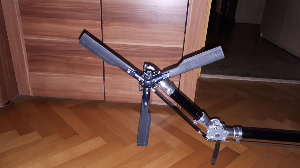

Tady posílám foto jaký jsem dal vrtulky,příde mi že už dlouhý sou dost.

To je nejaky divny. Jednoduse neni mozny aby to vubec nefungovalo.
Zkus se trochu rozepsat jak to zkousis. Myslim to "nasadim listy a nic..." Pripadne nejake fotky rotoru.
S takovou vrtulkou jako mas na fotkach by to proste fungovat melo.
