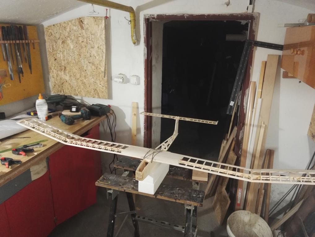

Ahojte,
tak konečně se Lionek rýsuje. Nějak mi nezbývá čas, tak to pytlíkuju po chvilkách.
Lehké negativy jsem udělal - podložením při lepení uší, zmenšil jsem sklon uší a nedbaje rad zkušenějších přidělal i ty křidélka.
Výřezům PD model https://david2.webnode.cz/products/cnc- ... ebni-plan/ nelze v podstatě nic vytknout, pouze je potřeba brousit můstky po vyloupnutí z desky a pak jsem lehce protáhnul otvory zámků a v žebrech drážky pro nosníky. výborně se na to hodí diamantové jehlové pilníky. Jelikož vpředu bude elektromotor, první a druhou přepážku trupu jsem udělal ze trojky letecké překližky.
Hmotnost v kostře vyšla přesně 400 g i s ocelovými spojkami křídel a prodlužovacími kabely v křídlech. Na plánu je hmotnost uvedena 390 g.
O víkendu bych to chtěl potáhnout a osadit.
Zdravím
Pavel
