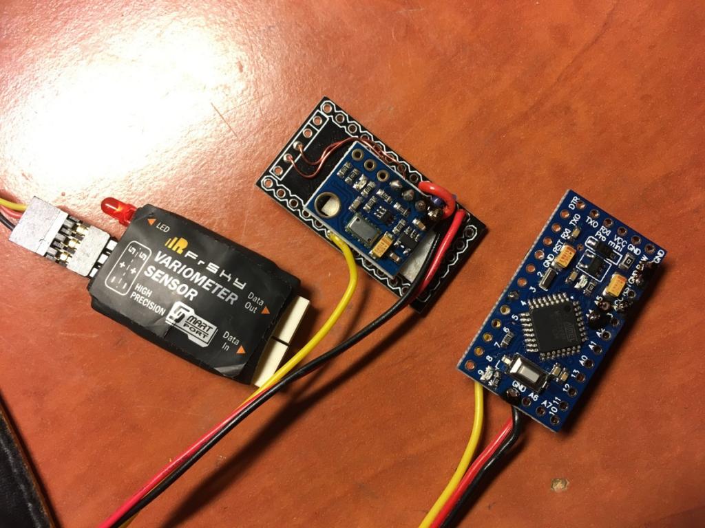

Ubastlil jsem několik čidel s Arduinem a přesnějším baro senzorem MS5611 (stejně tak je zkouší i Jarda.Falcon), loguju, měřím, zkouším.
Zatím mě to moc nepřesvědčilo, že by to bylo o tolik lepší než standardní "HighPrecision" varia od FrSky.
Až nasbírám informace a vyhodnotím, hodím sem výsledky.
Na Youtube jsou videa, kde porovnávají různá čidla a tyto MS5611 vycházejí daleko lépe než třeba Bosch BP280 apod, ale mě to zatím na první pohled přijde všechno podobné.
Viz např. [youtube]http://www.youtube.com/watch?v=VaOHiJ6fhjs[/youtube]
