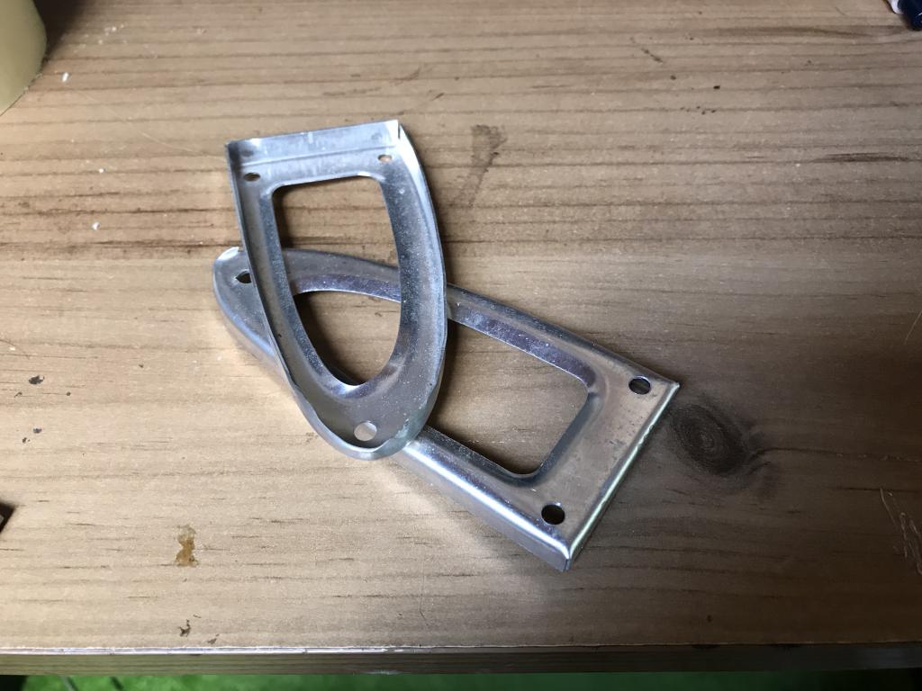

Lark. Jednoduché vysvětlení.
Ono je to hodně o citu a o tom si to vyzkoušet. Jenže to tady neudělá asi nikdo. Takže je nutné tomu věnovat třeba 2 odpoledne a půl tabule materiálu, než se naučiš trochu ohnout skutečný dural.
Tady to někdo možná vyzkouší. Udělá jeden pokus kdy materiál zlomí a já zase budu za debila že tímhle postupem to určitě nejde.
Mě to učil letecký klempíř kterého ještě dneska v důchodu zvou do ameriky opravovat letadla a svoji práci dělá 40let.
Jde se to naučit i podle popisu. Jen tě prostě nesmí odradit to že něco vypiluješ 20x a pak to rozlámeš.
Dural 2024T3 síla 0,6 mm ohyb po zakalení
