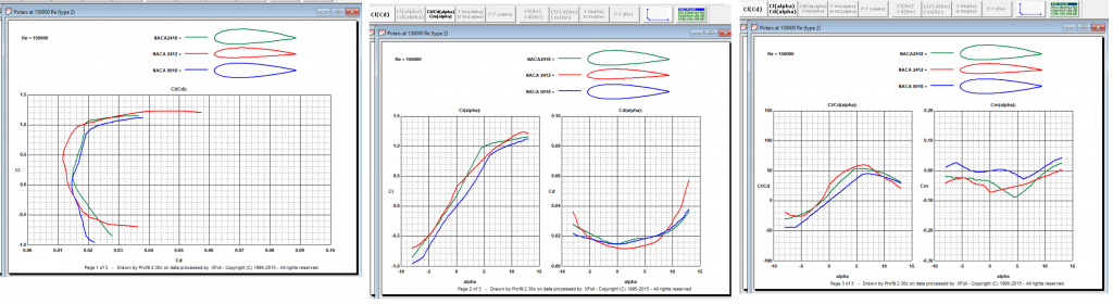

Tak jsem rad, ze jste se tu takhle vsichni rozjeli, ale pokud bude moznost se shodnout na nejakej profilu, byl bych rad. Mam pripraveny Naca 2418, pokud s tim nebude problem

Re: B17 2500mm RC - profil kridla
Myslím, že volba souměrného profilu byla hlavně z důvodu toho, že má velmi malý klopný moment. To se u bombardéru, kde se hodně mění letový režim (naložený, natankovaný v Anglii proti vyložený v Hamburku a vyložený s prázdnými nádržemi v Anglii) hodně hodí.
Osobně se domnívám, že na modelu tohle není třeba.
Dal bych "maketový" 2418 u trupu a směrem ke koncům křídla to interpoloval na 2410.
Safra, to jsem docela rád, že jste se nakonec dobrali k podobným profilům, které jsem nakonec zvolil také. Na tý mý b-17 mám u kořene NACA 2418 a na konci křídla 2412 a ještě negativ 1,5°. S letovými vlastnostmi jsem spokojen.
