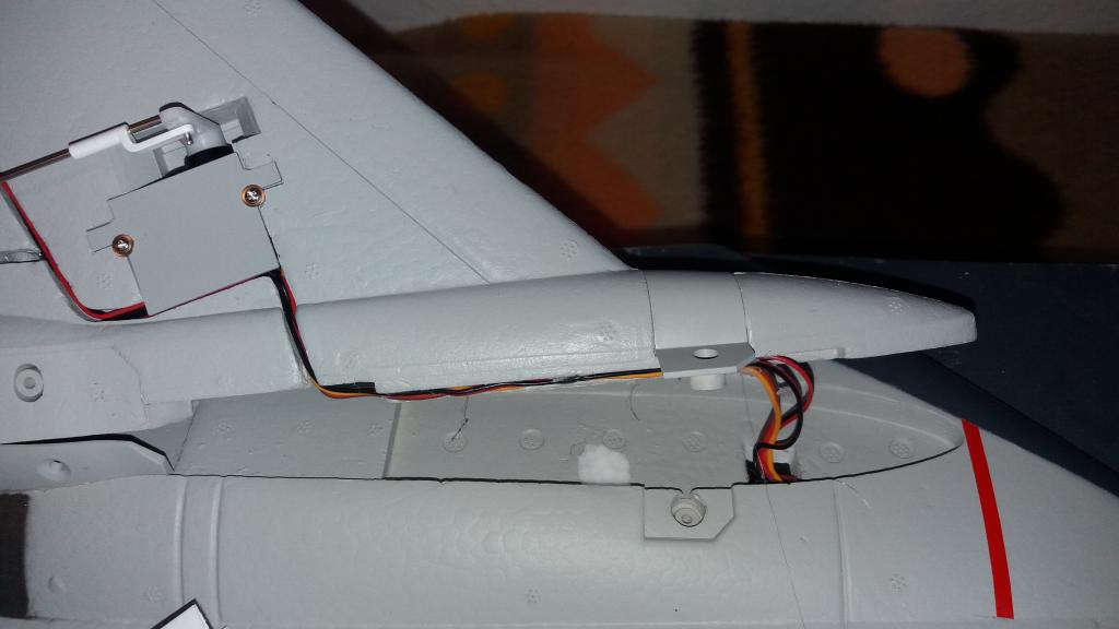

Postupujeme dle návodu předpokládaje že ho mají už trochu odladěný. K zajištění polohy kabelů (serva a LEDky) aby se nepletly/neskříply při montáži je použita tavná pistole; tuhle mohu doporučit - malá, dvoustupňová, šikovná:
Stejně tak jsou tavným lepidlem pojištěné konektory proti nechtěnému rozpojení; bylo nutné je nacpat do přívodní šachty aby šly směrovky usadit:

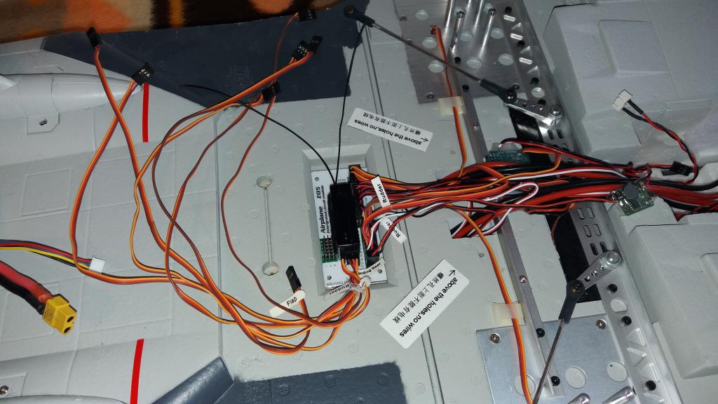

Vzhledem k děsivému chumlu kabelů přijde přijímač rovnou na tu destičku; původní umístění kdesi vepředu zapříčinilo tu dlouhou pupeční šňůru kterou chci eliminovat:

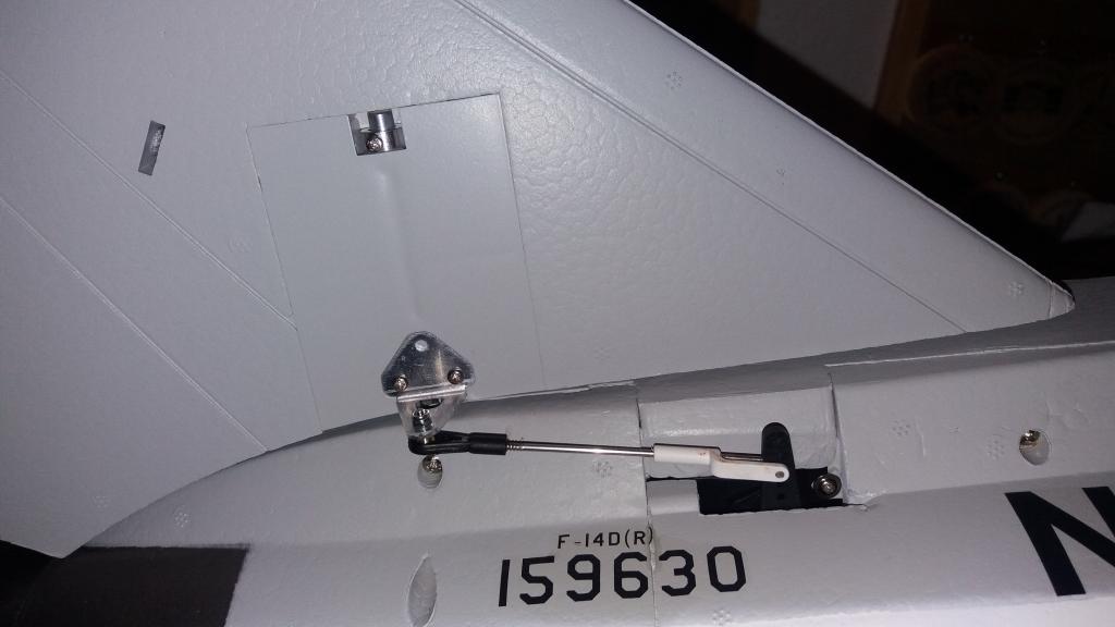

Páky plovoucích výškovek jsou na můj vkus trochu krátké, kulové čepy mají vůli a celkově se mi to moc nelíbí, je tam potenciál na fletr. To se ještě doladí.
Přemístěním přijímače a uvědoměním si že skrz přijímač netečou proudy pro serva se podařilo elegantně zjednodušit kabeláž - napájení přenáší jen kompletní kabely 2. a 7. kanálu, kanály 3. až 6. mají zapojené pouze signálové piny:

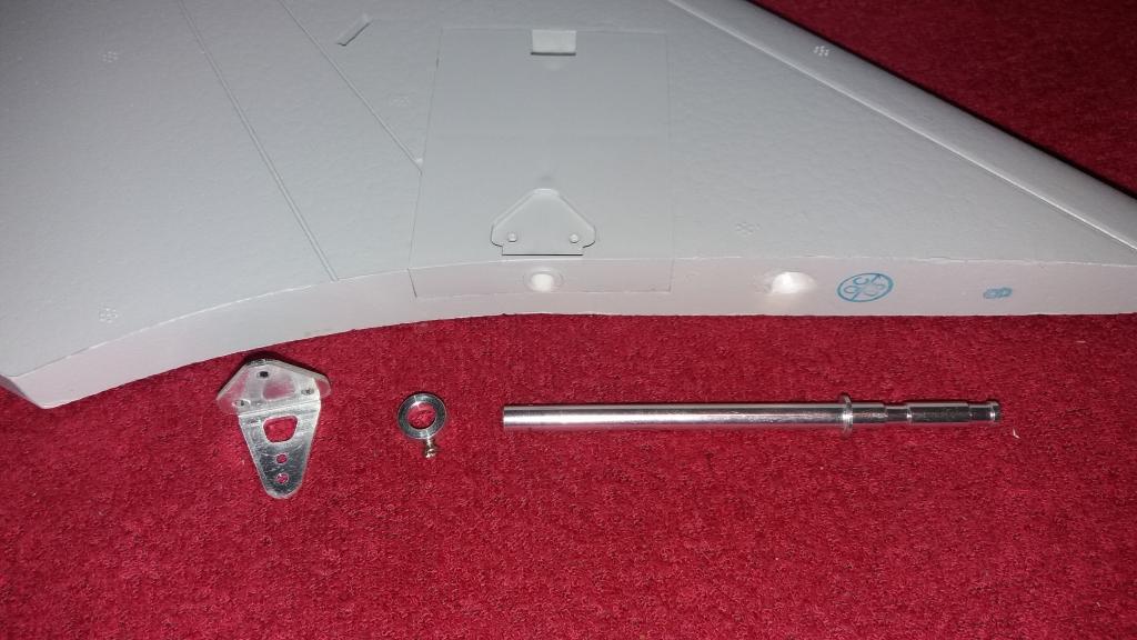

Výškovky mají v sobě zastavěná pouzdra, v trupu je vsazená a zajištěná duralová kulatina a na tu se to nasadí, zajistí stavěcím kroužkem:

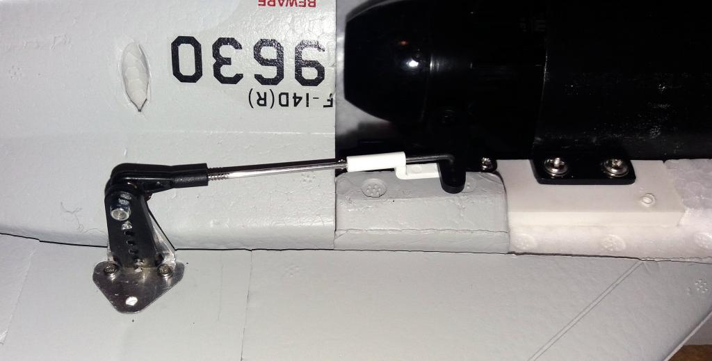

Rozebral jsem to uložení výškovky a ejhle - hřídel má 5mm bez dvou setin a do pouzdra ve výškovce strčím vrták 5,1 a ještě má vůli...
Pořešilo to nabalení kaptonové pásky na hřídel a tím se kvedlání výškovky minimalizovalo:

Páku jsem pořešil prodloužením ze servopáky; je to 2x prošroubované a prolepené CA-čkem, tak to snad vydrží. Vůle je ale ještě na servu, je to nějaké MG a na konci jeho páky to je dost znatelné :-(
