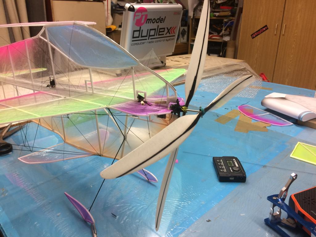

zatím nemám fotky, ale už je po záletu prototypu. Váha je pod 50g, letově dost dobrý! Adam Hrbáček už dneska trénoval, do soutěže u mě v Týně 18.11. zbývá poměrně málo času, vzhledem k Adamovu přechodu z víc než 2x tak těžkýho Clika ho čeká dost práce.

Hendrych na 1s běží super. Osazení je:
Přijímač R7N (JETI Duplex)
regl Yep 7A
serva: 2x Turnigy 1290p a 1x nějaké malé čínské bílé
baterky: zatím 1s 120mAh SLS, pak 1s 120mAh Gens.
Dráty jsou 0,2mm na + a - k servům, 0,1mm na signály, k baterce nejtenčí servokabel co jsem sehnal.
Konektory Potensky.

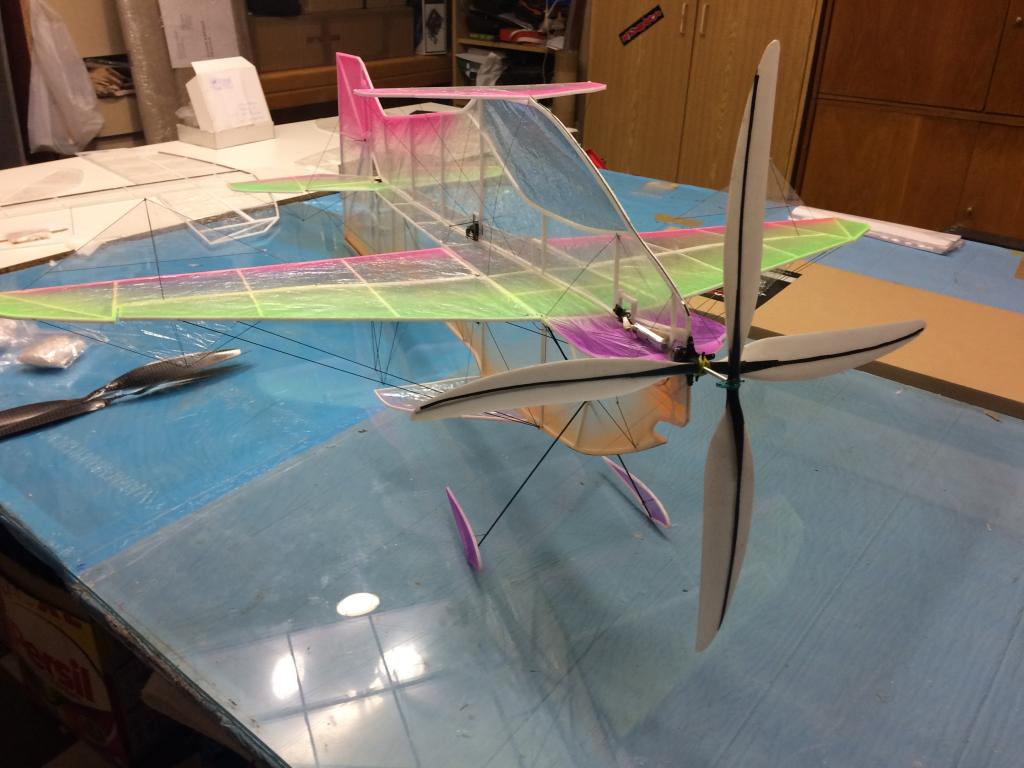

Moje Supertrino bude osazeno:
1. Pohon Hendrych s 15" vrtulemi od Dmitryho (snad dorazí do Nového Jičína tento týden???)
2. Akku 1S/120 mAh od Gensu
3. Serva Spektrum A2010-2x + Hitec HS-35HD
4. Přijímač Futaba R6004 FF
5. Regulátor YEP 7A
Ještě nevím co bude dělat přijímač, protože má Failsafe plynu a vypíná při poklesu napětí pod 3,8 V. Snad se bude dát stihnout zaletět sestavu???

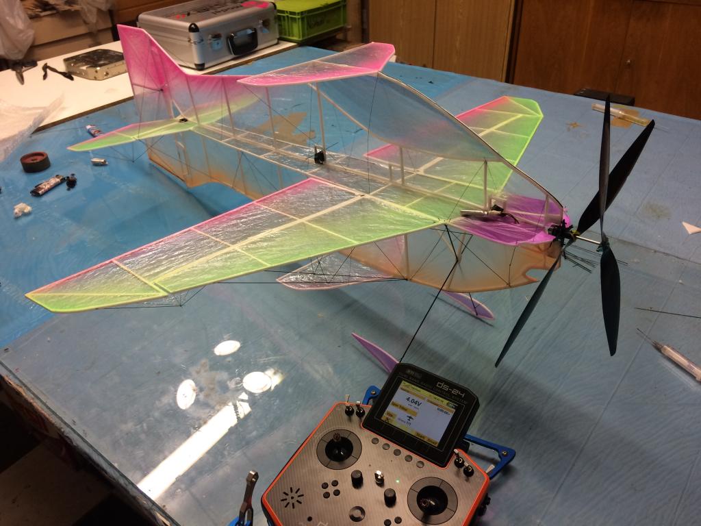

Už se zrodilo i druhé SuperTrino Mark II :D
Osazeno: testovací contra Hendrych + 13" Glavak, v týdnu už snad budou i 15"
ESC yep 7A
3x TGY 1290P
Jeti 7 nano
1s 120mAh
váha zatím 46,5g :D
____________

Uz se taky blizim do finise se dvema Supertrinama!

#28 Příspěvek od paveld »
Možná to tak nevypadá, ale i toto vychází z MarkII :lol: Honzo díky :D
- vnější rozměry stejné
- geometrie ploch a řízení podobná
- jiný materiál - uhlík
- 42,5 gramu
- osazení: Glavak 1s, vrule 16", YEP 7, HS-5035, HK-282A, RX GR- 12SC
