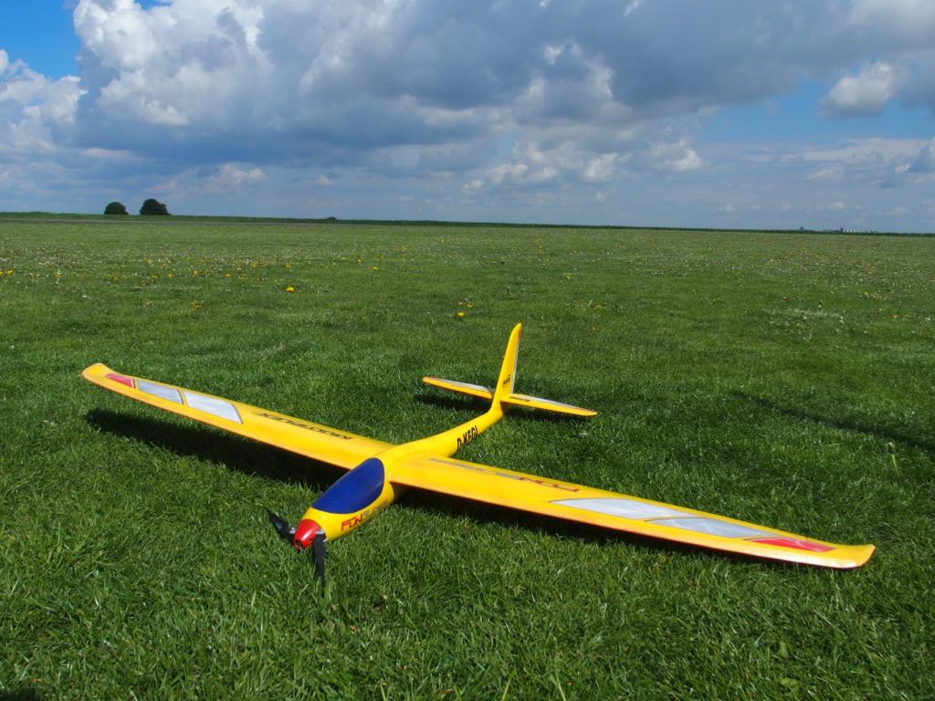

Takhle vypadá naživo:
Alex1
Příspěvky: 72
Registrován: pát 02.04.2010 0:00
Re: MULTIPLEX FunGlider
#21 Příspěvek od Alex1 »
Moc pěkný kousek,čím jsi ho natíral ?

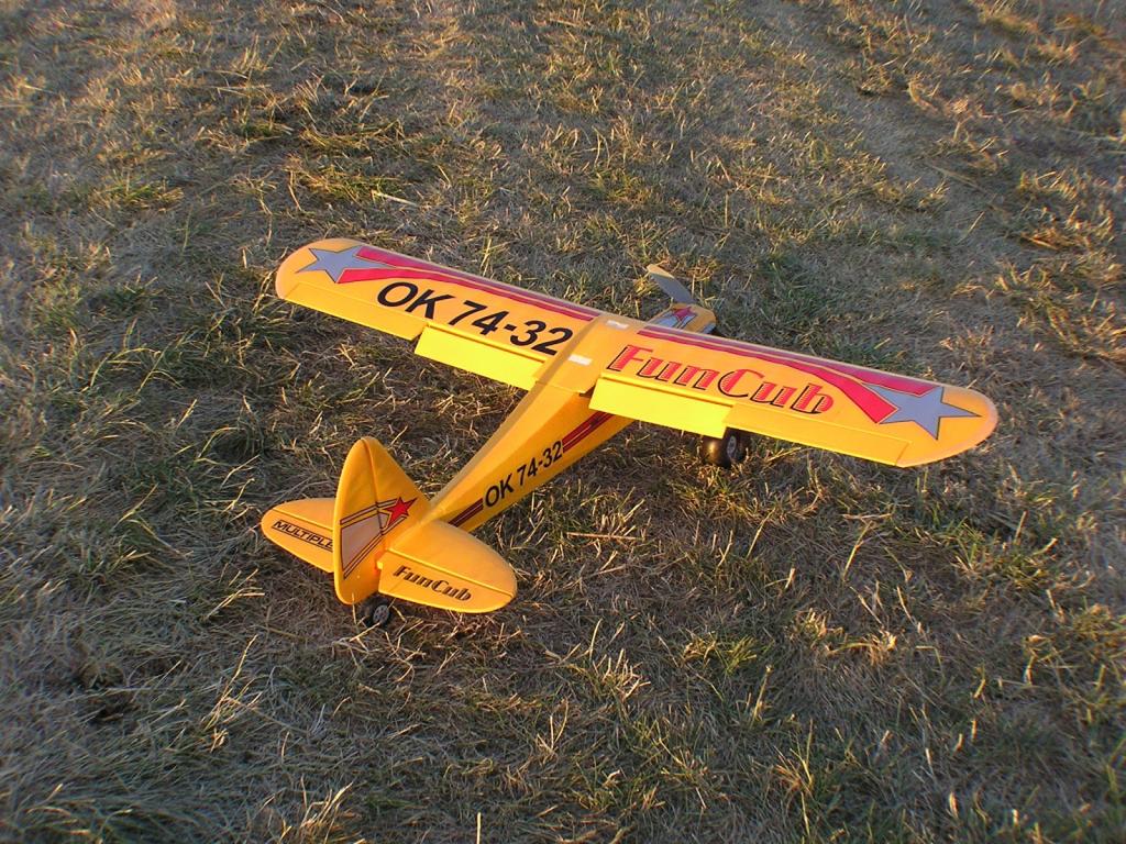

Alex1 píše:Moc pěkný kousek,čím jsi ho natíral ?
Stříkáno nějakým sprejem z Globusu, který se mi na EPP osvědčil. Až budu doma, napíšu ti přesný typ. Ono ne každý spray na EPP dobře drží, musí být pružný. Tenhle dlouho schne, ale pak drží pěkně, lépe tři tenčí vrstvy s odstupem dvou dnů. Nebo existují přímo spreje na plasty (tuším Pecka prodával), ty taky fungují dobře, pouze je omezená sada barev. Zvrchu je FG žlutý, jak je vidět na fotce, zespodu červený, kvůli lepší orientaci.
Pakárna je, že FG nelze koupit bez nalepených obtisků, takže opatrně sejmout, odmastit, nastříkat, potom obtisky z rubu nastříkat sprejem Bizon (ten funguje perfektně a není drahý) a po 15 minutách se samolepky znovu přilepí jak nové (nejjednodušší je přes jarovou vodu, jako to dělají profíci u polepů, aby se daly slušně usadit). Celkově opruz, ale ze ten vzhled a viditelnost to stojí.
Máme takhle barvenou většinu EPP modelů, na váze to skoro není znát a jsou mnohem lépe vidět. Viz např. tátův FunCab.
