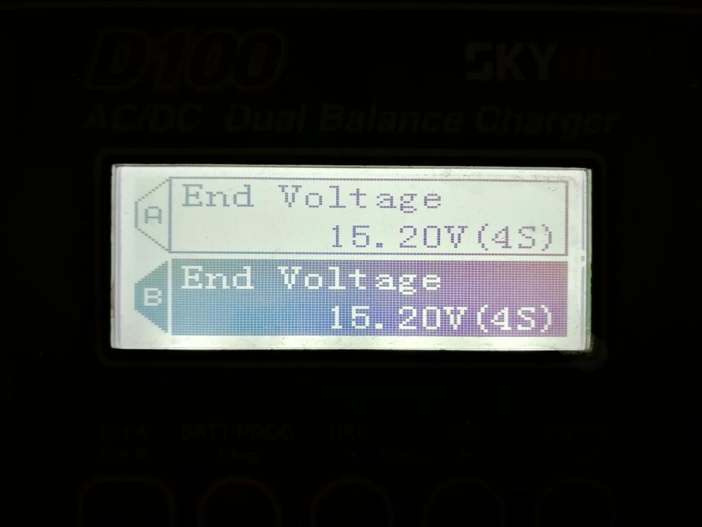

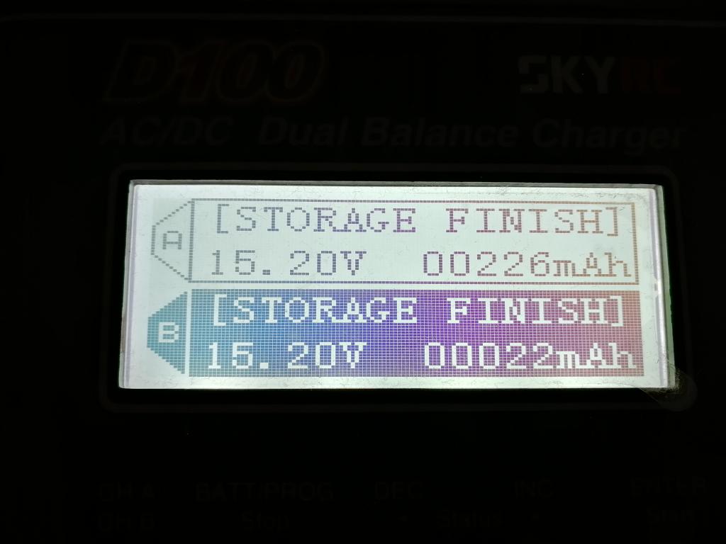

Počkej, ty si při STORAGE vybíráš s jakým proudem to bude pracovat? Já zvolím jen celkovou kapacitu a počet článků, to jakým proudem nabíječka bude vybíjet či nabíjet si volí sama. Nevím jak tedy Q200, mám D100, ale předpokládám, že firmware-software je stejný jen s rozdílem dvou-čtyřkanálu. Několik aku jsem tedy "uskladnil" a nemůžu říct ani fňň, že by se stalo jinak, než bych požadoval. Celkové napětí 15,2V, na článek to vychází na 3,80 +-0.01V, měřeno na nabíječce i na měřáku, sice za pár korun, ale ty hodnoty jsou stejný.
