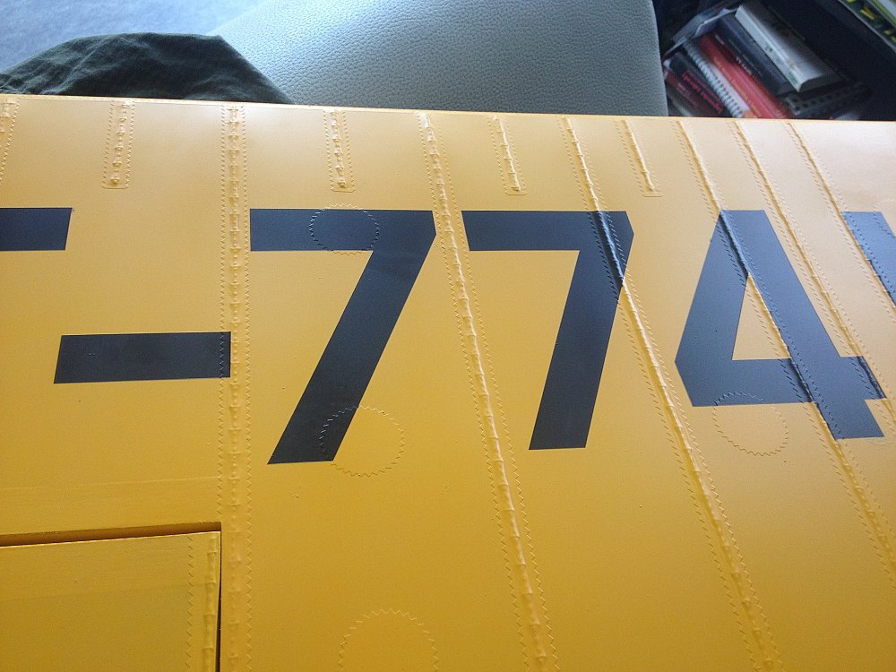

mill
Příspěvky: 66
Registrován: čtv 30.01.2014 13:27
Re: Perlinka jako imitace šití - jak na to
#26 Příspěvek od mill »
Nenapsal jsi, resp. jsem nikde nezaznamenal měřítko, ve kterém to budeš dělat. Na obr je perlinka klasická, stejně jako u LV. Nařezaná na pásky, vytrhaná příčná vlákna- dvě ven, jedno nechat. Jedny vlákna byly ploché, ty jsem vytrhal, jedny kroucené, ty jsem nechal. Přilepené je to řídkým sekunďákem, přežehleno porty z naplotrovaného Solartexu. Měřítko 1:3. Je to trošku masivní, než maketové rozměry, ale vůbec to nevadí a oko to bere jako v pořádku. Tu samolepící perlinku jsem zkoušel taky, má menší vlákna, ale okamžitě jsem ji odložit. Je to taková drbačka, že bych perlinkoval doteď.
