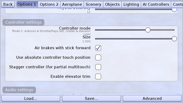

Dík, začínám mít jasno - nejvíc mi sedí toto: křidélka/plyn - L, směrovka/výškovka - R. Měl by to být mod4, ale v programu PicaSim je tohle označený jako mod3. Maj tam chybu nebu se pletu?

caarlos píše:Dík, začínám mít jasno - nejvíc mi sedí toto: křidélka/plyn - L, směrovka/výškovka - R. Měl by to být mod4, ale v programu PicaSim je tohle označený jako mod3. Maj tam chybu nebu se pletu?
Pleteš se. 4 je nalevo křidélka spolu s výškovkou.

hmmm... je to nějaký standart nebo si to každý výrobce označuje jinak, (např. usa vs evropa)? Nechci rejpat, jenom že drtivá většina modů je popsána takto:
http://www.rcgroups.com/forums/showatt. ... tid=714749
edit: stejně jak píše o vteřinu dříve Holmes. Předpokládám, že YAW je směrovka...
