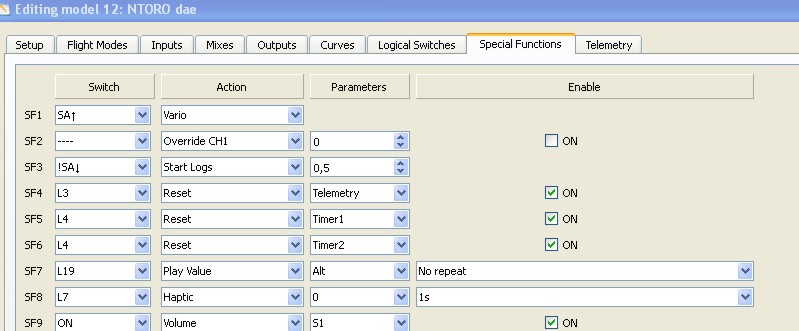

Kdyz podrzis enter tak tam je inicializace telemetrie a stopky. A ta telemetrie ti resetne i stopky? Jalpu verzi opentx mas?
Jan Janekx Urbanek
Re: FrSky Taranis - třetí pokračování
Neee to resetne správně ale když mám na přepínač daný reset telemetrie tak to vynuluje i stopky

Abych pravdu rekl na prepinac jsem to nedaval. Jak to prosim vypada v nastaveni, tqm je ppuze reset telemetrie?
Jan Janekx Urbanek
Ano ve speciálních funkcích je reset telemetrie, mám to hlavně protože mi občas výškoměr vrátí nesmyslně velkou výšku, updatnul jsem firmware varia, ale dělá to pořád

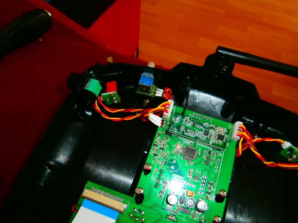

Podělím se o podivnou zkušenost:
Jak jsem začal lítat s 3m tak mě začal více zajímat signál. Poté co jsem zkouknul rcstudio s videem na range test jsem si ho udělal taky a zjistil, že neodejdu ani 10m od modelu a jsem pod 40
Přijimač X8R a dvě PCB v laminátové trupu a stejná situace s X4R, zkouška na stole ukázala o něco lepší ale i tak jsem objednal na zkoušku nové anténky s přijímači a nakonec nechal jednu PCB a jeden 25cm dipól s tou bambulí, který jsem dal ven z letadla. Ale signálově jsem si nepomohl a tak jsem se jal vyměnit anténu v Taranisu
Běžně SMD nepájím a tak jsem se dotkl cínem kroužku na u.fl konektoru a tím ho zničil... OK než dorazí další konektor, tak jsem vrátil původní anténu a teď ta podivnost: signál je výrazně lepší!
Dnešní test na zemi přes 50m v range a ve vzduchu jsem nešel pod 48. Před tím běžně několikrát za let pod 43... Takže nevím jestli tam byl studeňák (podle oka ne), ale možná anténu nakonec zatím měnit nebudu

pachop píše:Tak nevím kde je problém
Hoď tu screen SF - inak ti ťažko niektom poradí.... Telemetria neresetuje časovače....
http://lubo111.rajce.idnes.cz
pachop píše:Ok zítra to sem vložím dík
Prihoď aj záložku "setup" - tam je viacero možností resetu časovačov pre model
resetovať môžeš každú timer iným tlčítkom (ja to mám rovnakým....)

U těch U.FL konektorů se dává takový slabý kablík, který je velmi náchylný na nalomení
při ostřejším ohybu. Stačí nešetrné vytahování konektoru za kablík a kablík se poškodí
tak, že to zhorší jeho vf vlatnosti.
Tyto zkušenosti mám jak z předchozích 2,4 modulů a tak i z provozu bezdrátových sítí.
Presne tak zalej to tavkou (ako to je origo) a nevymýšľaj, keď už to máš lepšie. Mohol bi si skončiť, že dosiahneš s konektorom ešte horší signál a zbytočné problémi. Aj mne sem tam pípne slabý signál (pod 45), ale nikdy to nehlási trvalo a aj to iba keď letím na boku odo mňa kde už skoro smeruje anténa. Písal si, že pri teste dosahu po 50m stále dobré, tak načo viac (50x30=1500 m) to už 3m model ani neuvidíš.
