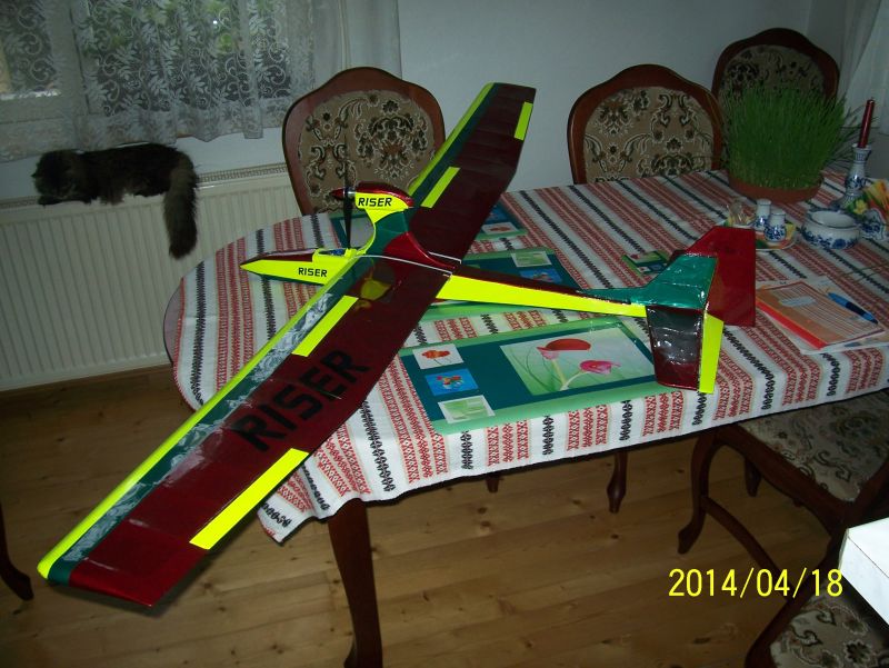

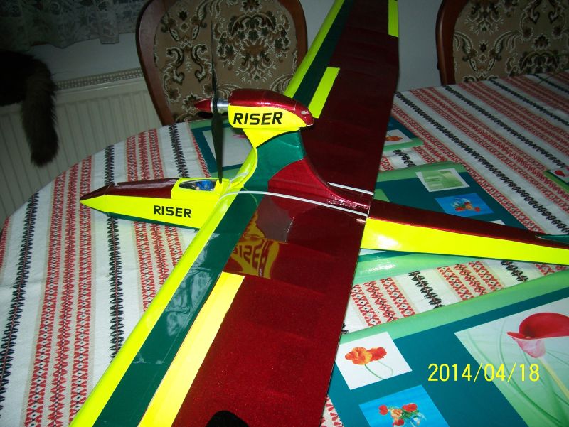

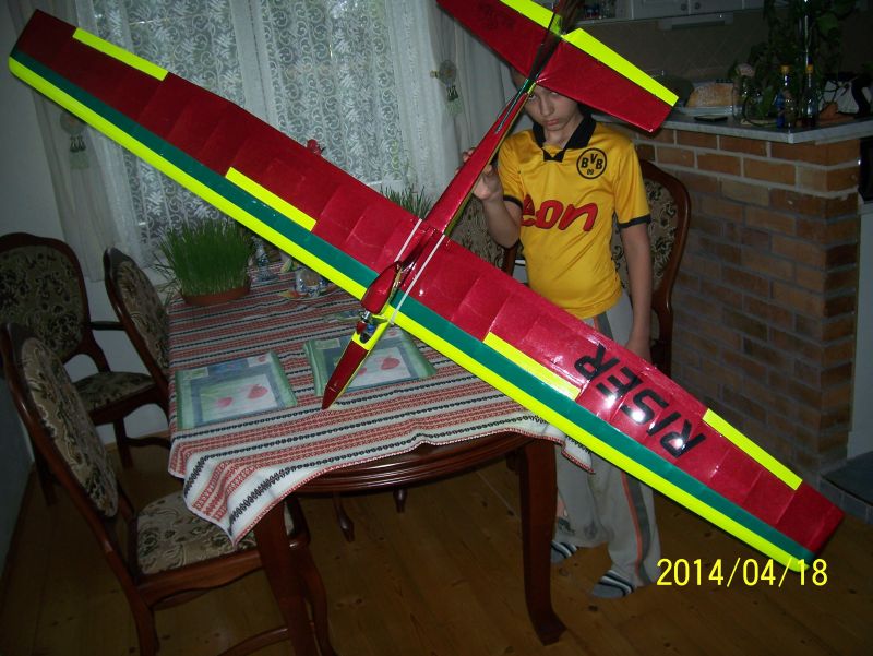

Josef Lerch
Příspěvky: 10
Registrován: ned 23.03.2014 8:53
Re: Existuje dvoumetrový větroň s křidélky v rozsypu
#30 Příspěvek od Josef Lerch »
takhle jsem udělal Raisra z rozsypu dodělal křidélka klapky a motor na pylonu a vnuk si krásně s ním polýtává
