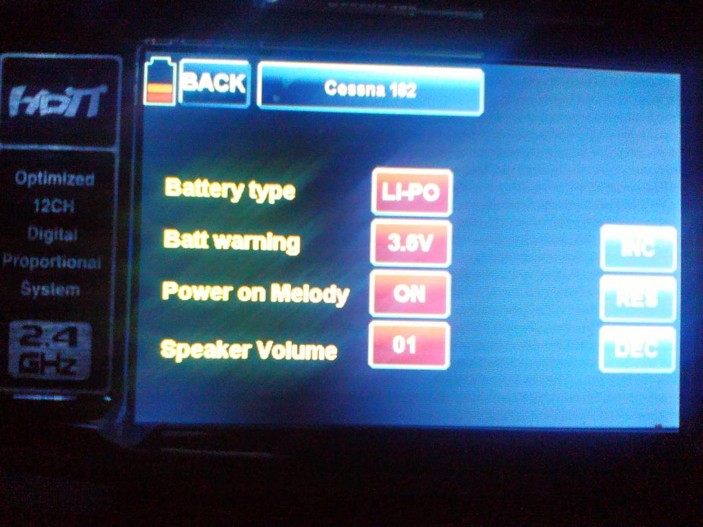

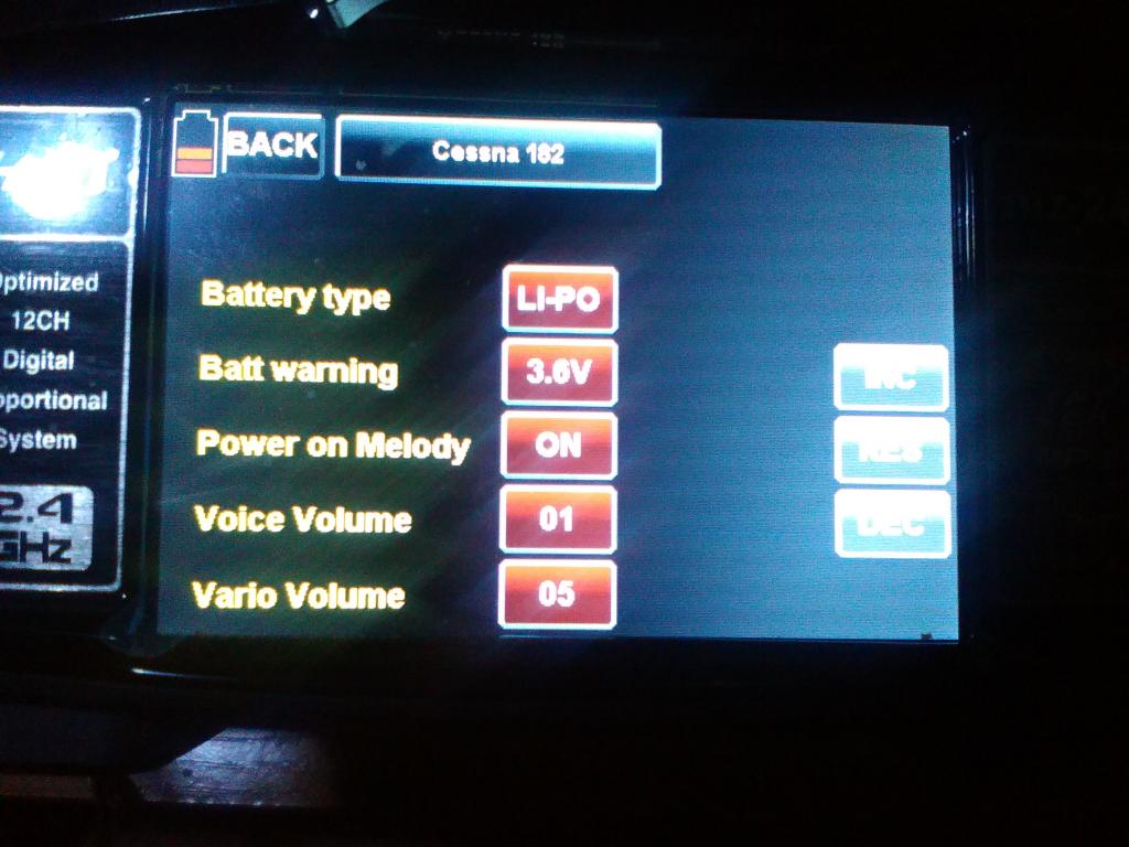

Tohle tam bylo ještě dopoledne, 1.021 ted je to tak 2 hodky zpět sem vše zkoušel znova a narazil sem na verzi studia 4.3, předtím bylo 3.9 .
Takže 4.3 mi dala 1.024
Co sem teď zjistil tak v nastavení hlasitosti zvuku je i nově hlasitost varia která tam učitě nebila
