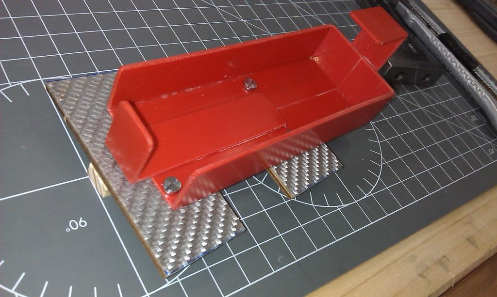

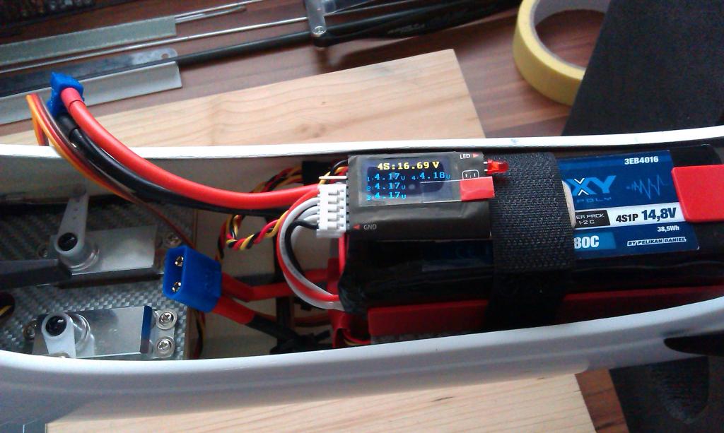

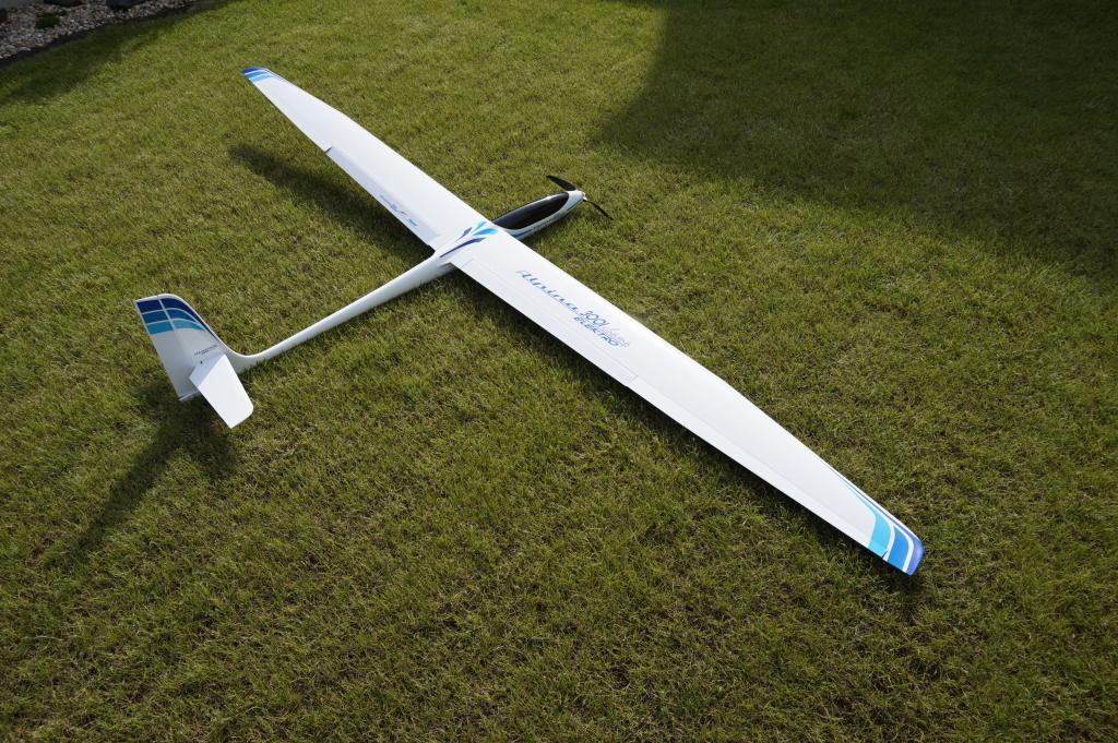

A mám také další foto ze stavby...
Foto 1

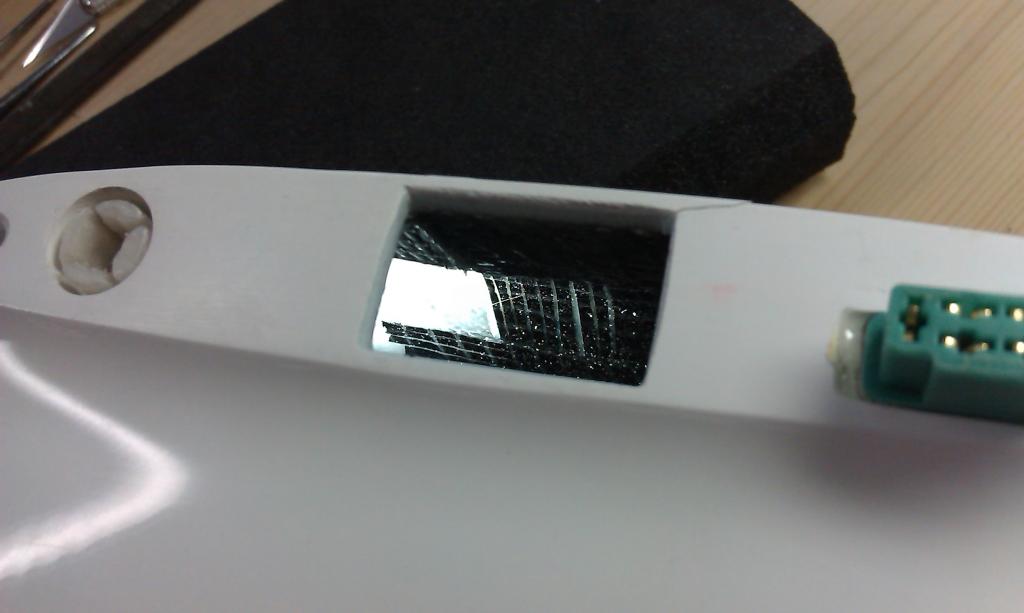

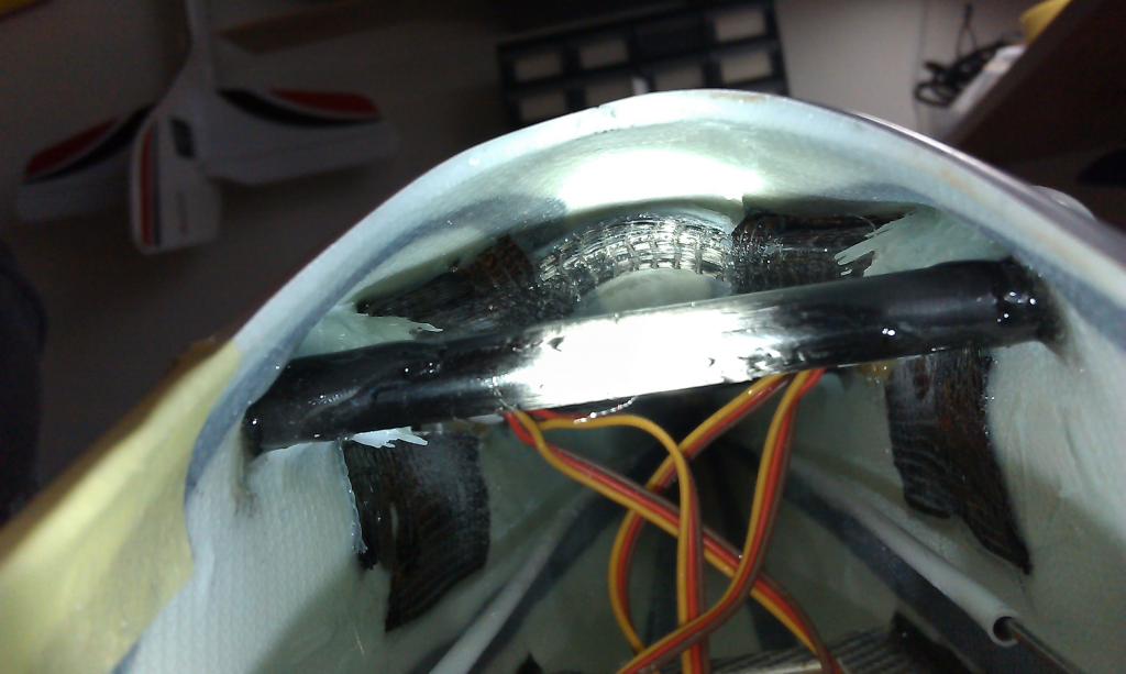

Bohužel praskl mi trup při sundávání křídla (ještě ani neletěla...HI) i přes veškerou opatrnost.
Foto 2

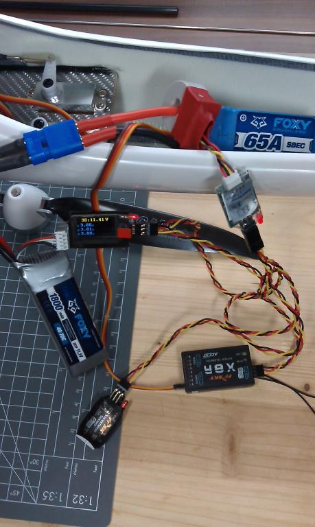

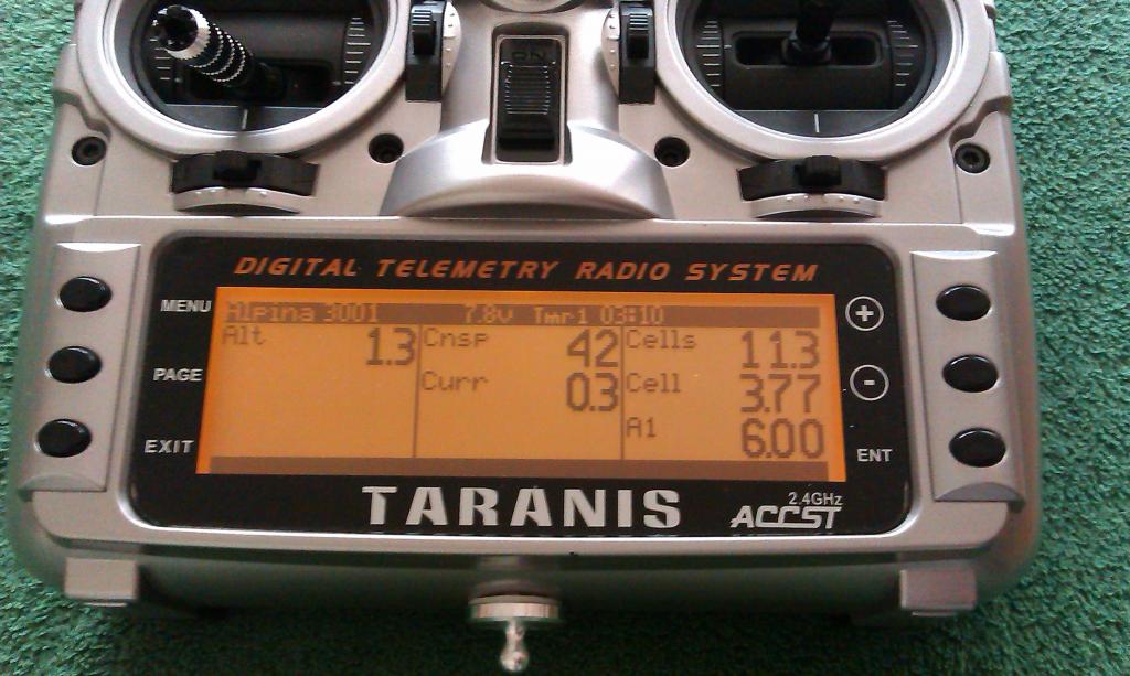

Senzory v akci ... proud do 150A, výškoměr a měření aku...

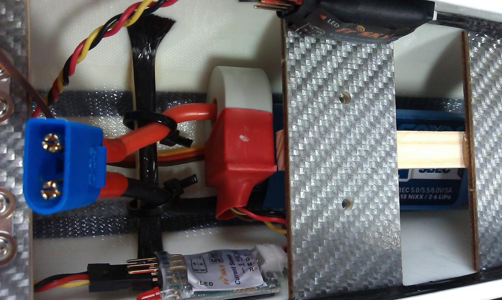

Foto 3
A výstup na vysílači.

Prasknutý trup - něco podobného jsem předpokládal že se bude dít u modelu Sirius od Reicharda a tak jsem trup zevnitř v oblasti křídla na několikrát vyplnil směsí epoxidu s mikrobalony či co je ten bílej prášek vlastně zač. Přírůstek váhy nízký, vyztužení snad něco platný. Udělal jsem to pak dodatečně i kolem lemu kabiny když mi to tam naprasklo po v protivětru přebržděným přistání na křídlo. Vyztužit to zevnitř uhlíkem by bylo samozřejmě lepší.

Taky jsem to provedl. Tady jsou fotky.

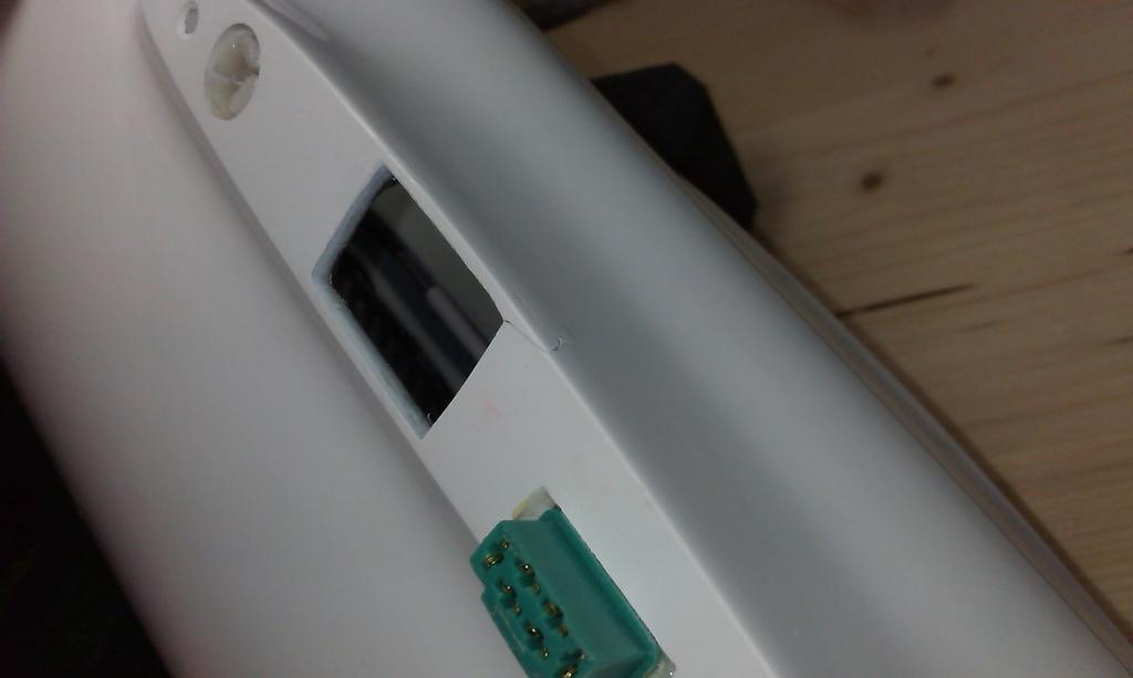

ked to prasklo v rohu otvoru pre spojku krídla,to sa tam zasúva natesno? Väčšinou pri kruhových spojkach to je navolno aby nepraskol trup pri nevydarenom pristatí, spoj trup - krídlo je len cez tie kolíky pri nábežke a odtokovke.

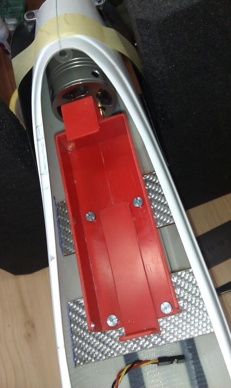

Děkuji za radu, také jsem to zvětšil...ale až pozdě. Mezitím jsem také pokročil

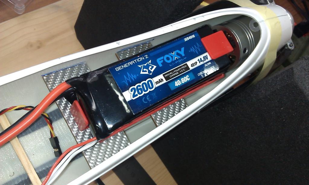

tak zase pár fotek. Zástavba čidel a posuvného držáku aku.

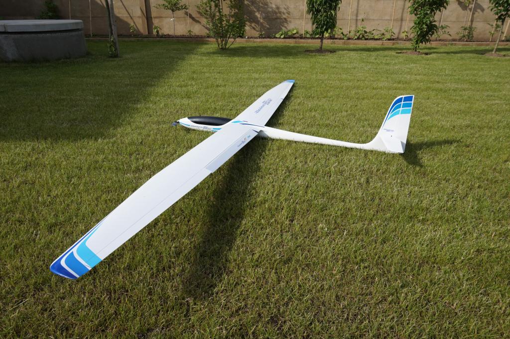

A takto to vypadá osazené a zapnuté...

Tak a je hotovo...teď jen to počasí a odvahu pro první let.
