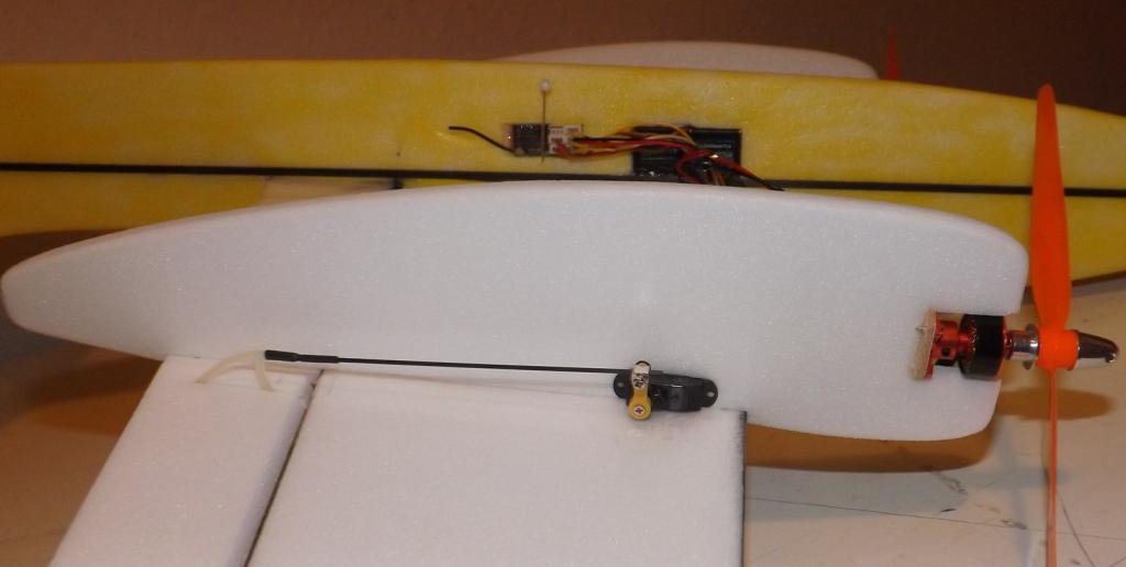

Abych minimalizoval počet drátů mezi trupem a gondolami (2 napájecí pro regl, 2x servokabel regl a křidélkové servo, celkem tedy 8 vodičů), vymyslel jsem zase jednou menší harakiri.
Přijímač a "trupová" serva napájí samodomo BEC (to je to černé cosi v bodě kde se potkávají tři dvojice černočervených vodičů), vlastně jen klasický lineární stabilizátor 5V. Do gondoly vedou 2 "silové" vodiče (přímo z baterek) pro napájení reglíku v gondole; BEC reglíku tam napájí křidélkové servo. Dále do gondoly táhnu již jen 2 servosignály pro regl a servo, tedy celkem pouze 4 žíly. Zatím tahle polovina funguje, vypadá to použitelně
Na příslušná místa to vše přilepím až bude éro definitivně vcelku; zatím kvůli manipulaci při osazování gondol nemám křídla vlepená do trupu.

Dnes konečně z HK/EU dorazila serva křidélek - osvědčila se mi TGY D1290P, slušně rychlá, slušně středí, moc nehmotí a jsou malinká:
Poslepoval jsem celý ten výtvor a osadil všechna vedení, ten chumel uprostřed ještě přijde učesat. Vše fugnuje dle původních představ, chybí už jen napěťový dělič (do toho volného výstupu přijímače) na sledování napětí pohonného aku (bude to 2s 450mAh GensAce):
