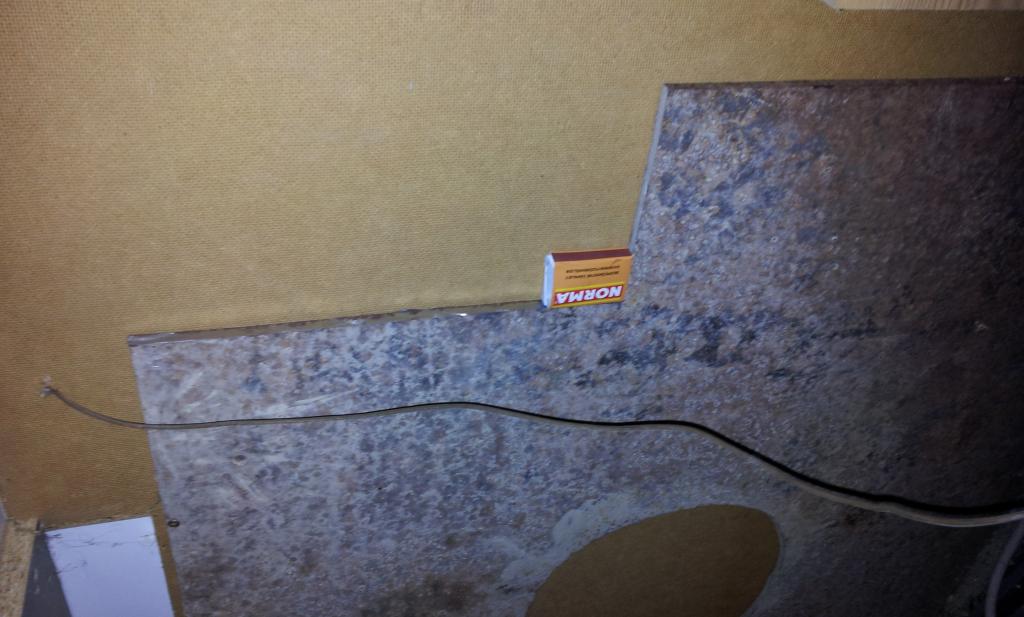

Na koleje samozřejmě 125 nebude, ale demontovat skleník z profilů 40/40/5 na to stačí.
No a nesmí se před tím chlastat - pak se klepou ruce a kotoučů je velká spotřeba.
Takže nechápu o čem tady pořád mluvíš.
Jinak jsi chtěl vidět ty řezy 1cm tlusté
jinak ty slabý kotouče maj všude, tady http://www.dovavanik.cz/rezne-kotouce.html je za dobrou cenu i kdyby "neřezal"
já je kupuju tak kolem 35 Kč
