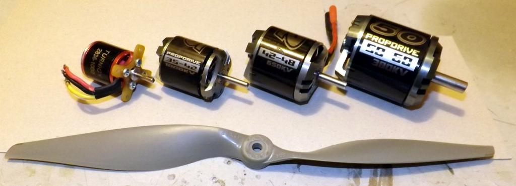

Jak jsem se tak v těch motorech přehraboval, napadlo mně menší porovnání :-)
Zleva P-38 (1310mm), DH98 (1600mm), B25 (2050mm) a F7F (2080mm); vrtule (pro měřítko) má 12".

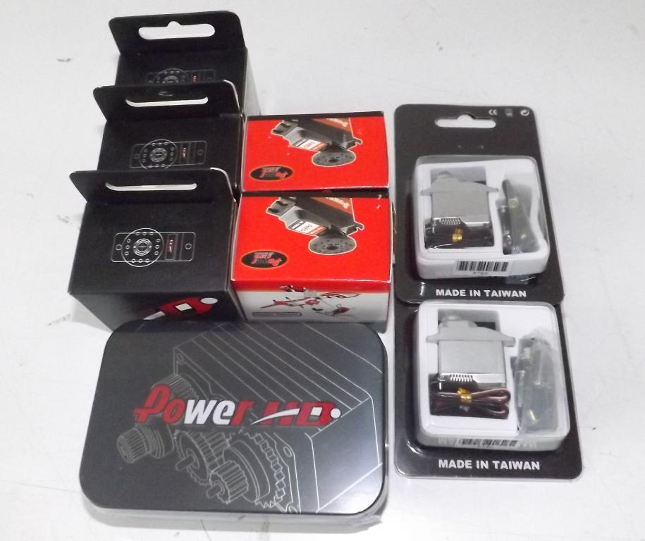

Další hromádka dorazila:
křidélka ... HD-5680BB
klapky ... HD-1201MG
výškovka ... HD-1207TG
směrovky ... 380MAX
příďové kolo ... HD-1201MG

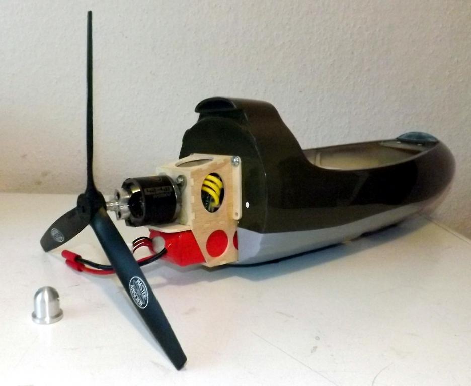

Po více než roční přestávce (pracovně-politicko-ekonomické důvody) jsem projekt konečně zase rozpohyboval...
Protože místo určené návodem pro baterky využiji jinak (jako víceúčelovou pumovnici), chci zastavět pohony opět v kompaktním stylu (jako u F7F) do gondol:
Zatím je to osazené jen na zkoušku, kaslík pro baterky přijde zasunout dovnitř do gondoly a celé to v ní budou držet šrouby na horní přepážce.
Křídlo mám zatím osazené jen servy a táhly; na tom není co fotit, snad jen poznamenám že panty jsem použil původní plastopapírové; mám je ověřené na Mosquitech tak jim budu věřit.

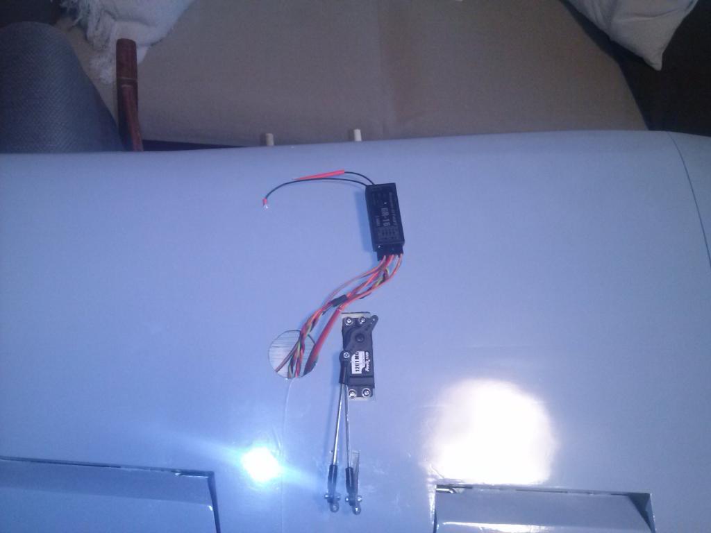

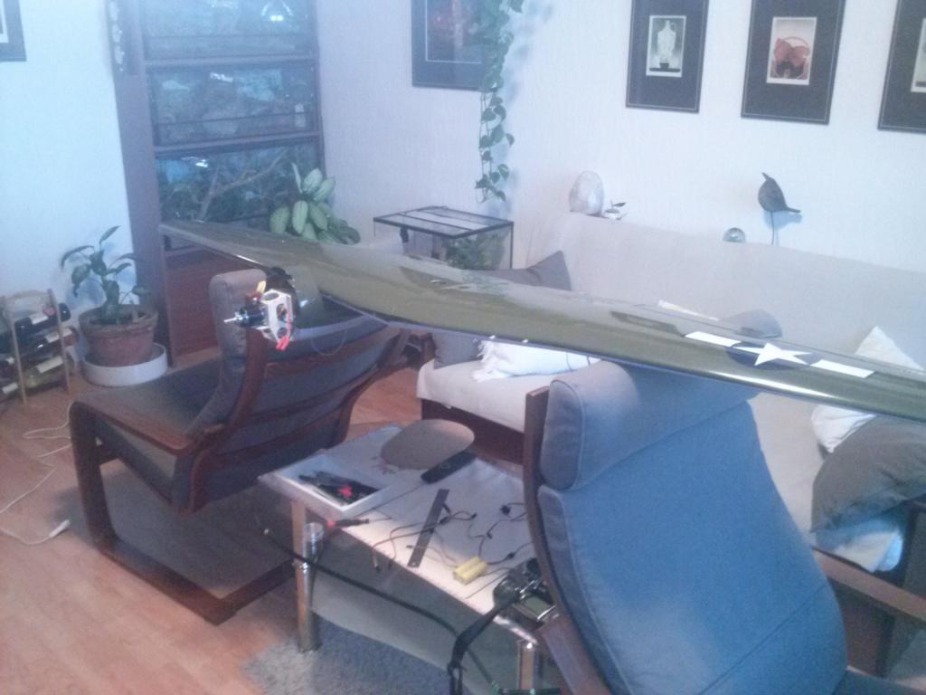

No ne že by se nic nedělo, ono se děje pořád něco ale ne vždy to je o modelech :-D
Musel jsem vyrobit úplně nové kontrukce pro motory a baterky - ty přišly o 2-3mm širší i vyšší než bylo v popisu = nevešly se...
Tento týden jsem měl v plánu využít dočasné samoty ale navštívila mně střevní choroba a teprve dnes jsem se rozhýbal.
Takovéto montážní lože lze realizovat jen když je chlap sám doma :-D :

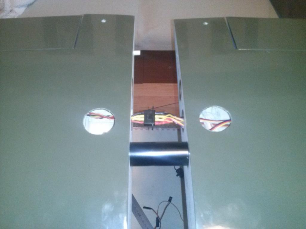

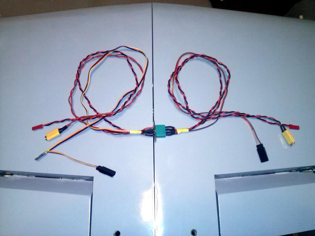

Neúměrně mnoho času zabrala výroba propojovací chobotnice mezi pravým křídlem s přijímačem a levým křídlem kde bude zvukový modul a jeho spínání. Přijímač (křídelní, do trupu přijde ten samý) už je na svém místě (na sucháči) a k němu přibyde elektronický vypínač přijímačovek (2s LiFe). Větší propojovací svazek už je zapojený, ještě chybí druhý, menší (pro regly a zvukový modul). Antény jsou vedeny plastovými trubičkami a svírají doporučených 90° :
Využil jsem i nedávnou informaci zde na fóru že se objevily Multiplex konektory v osmikolíkovém provedení - hned jsem 2 objednal a tady jeden už vede dvěma krajními páry pinů napájení (zdvojeně) a čtyři vnitřní piny vedou servosignály:
fotky jsou z mobilu, asi neměl náladu udělat je lepší... a přitom to umí, prevít :roll:

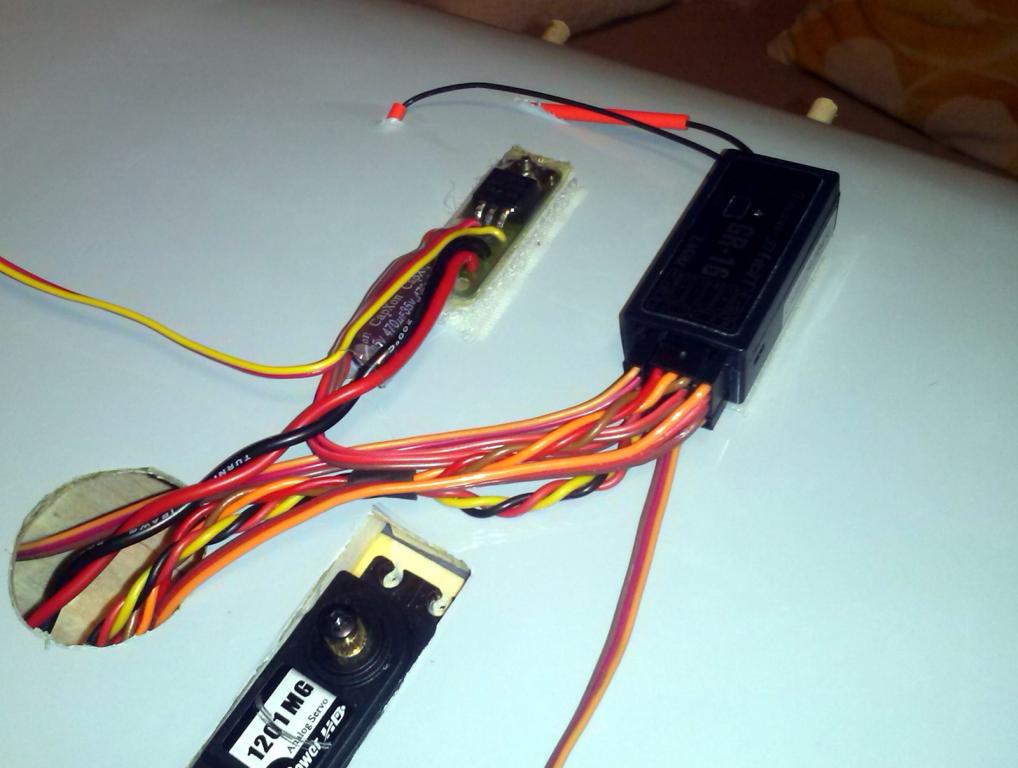

Přijímač dostal souseda - elektronický vypínač napájení, je to samodomo podle osvědčeného schematu s jedním MOSFETem, doplnil jsem jen obligátní kondík protože samotné aku jsou v křídle těsně u středového žebra:

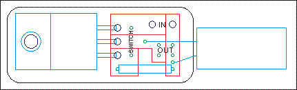

Plošný spoj pro ten spínač:

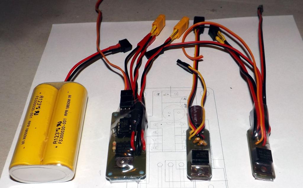

Dneska jsem moc netvořil, jen pár plošňáků dopoledne a po O jsem je osadil. Zleva - aku 2s LiFe 1100mAh, elektronický RC spínač napájení pro zvukový modul, stabilizátor napětí (a omezovač proudu) s L7805 pro elektroniku podvozku (nemá to rádo ani 6V, pak to hoří bez uzardění) a elektronický spínač přijímačových aku pro trup.

jyrry píše:Dneska jsem moc netvořil, jen pár plošňáků dopoledne a po O jsem je osadil. Zleva - aku 2s LiFe 1100mAh, elektronický RC spínač napájení pro zvukový modul, stabilizátor napětí (a omezovač proudu) s L7805 pro elektroniku podvozku (nemá to rádo ani 6V, pak to hoří bez uzardění) a elektronický spínač přijímačových aku pro trup.
horeni neee,horeni si nech pro jiny.. :-D :-D
