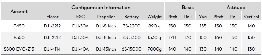

Tady něco na odpich.
Když jsem ladil 800Evo s Wookongem tak jsem se dostal na úplně jiné hodnoty aby to létalo jak má.
Záleží jestli pod tím máš kameru, zda tam máš origo vrtule atd...

dík za info, nejsou ty hodnoty nízké ?
Mám ještě další coptér s nazou a hodnoty se pohybuji kolem 200 a výše....
ale ptám se samozřejmě na tu osmostovku...dík

Zkus to a uvidíš.
Kdyžtak si to upravíš.
