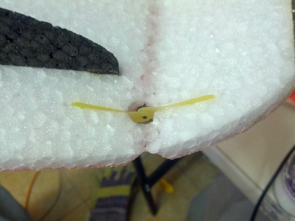

Tak stavebnice už je doma, o víkendu proběhne začátek stavby (serva zatím nedorazila :( )
Díval jsem se na návod na [url]Pendse Salil <Salil.Pendse@tieto.com>[/url] a mám pár dotazů před zahájením:
- Lepíte vše sekundovým CA lepidlem? Středním? Řidkým? (Oni lepí nějakým běžným lepidlem) + CA
- Lepili jste Blederm pásku ohyby? V českém návodu o tom nic není.
- Je nějaký český ekvivalent této pásky?

Lepím celé CAčkem, ty pásky 45° proti kroucení trupu lepím UHUporem. Můžeš použít třeba 3M lepící pásku (takovou tu matnou, lehce pružnou) a podmáznout jí UHU, nebo tam nalepit kevlarovou nitku, nebo použít pantíky podobný jako máme na pákách na halových akrobatech.

3m pásku snad doma najdu - ty panty vypadají pěkně, ale než je někde objednávat ... :-)
A lepidlo použiji dle doporučení - UHO na zpevnění trupu, CA na zbytek - nač vyšlapávat slepé uličky, že? :-)
Mimochodem - nedávno jsem "objevil Ameriku" a pořídil silikonovou hadičku do CA lepidla - super věc, lepidlo nešpuntuji, ono nezasychá a ještě se dá nanášet s přesností na mm.

:lol: ty panty se stejně objednat nedají... páč je HonzaS zaneprázdněný jinýma věcma než řešit nějaký letadýlka. :lol: Ale budou, někdy... možná. :wink: Jen jsem to zkoušel, jak to bude fungovat, když tu mám toho (zatím) netknutého 39' Edge 540 Hot Red.
