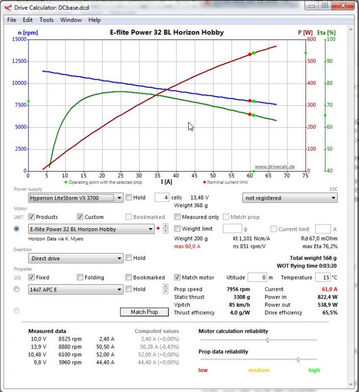

Ještě jsem se na to jednou díval a nepůsobí ta firma velmi důvěryhodně.
Doporučují totiž motor Power BL 32 770Kv, ale podle popisu
http://www.astramodel.cz/cz/katalog/e-flite/motor-stridavy-power-32-outrunner-770ot-v-p4575.html
je jen pro 3D akrobaty do 1,1 kg, což je pro tento motor v pořádku. Ale nemůžou doporučit tento motor pro
2 kilový 3D akrobat.

xener píše:ten motor 2kg zvladne .
Tak to čumím, podle DriveCalcu je lepší nebo stejný jako ten DUALSKY. Otázka je jestli to dává správné výsledky,
v eCalcu http://www.ecalc.ch/motorcalc_e.htm?castle je to už mimo limit.
I když ten nový DUALSKY může mít příkon až 1000W, což
by mohlo znamenat tah 3,5 - 4 kg.
http://horejsi.cz/Pages/DetailProdukt.aspx?objcislo=1644

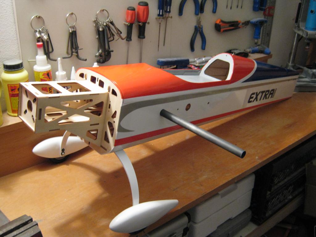

Tak jsem se pomalu pustil do stavby :D . Přemyšlim jestli koupit ten motor Dualsky nebo nějaky jiny pohon byla by alternativa i nějakeho foxe např . C 3025/10 nebo 4025/10 ale ten je myslim dost těžky.

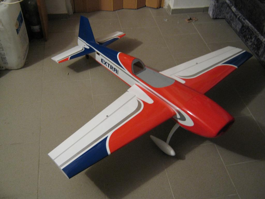

Tak jsem trošku pokročil ve stavbě
