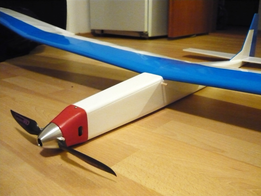

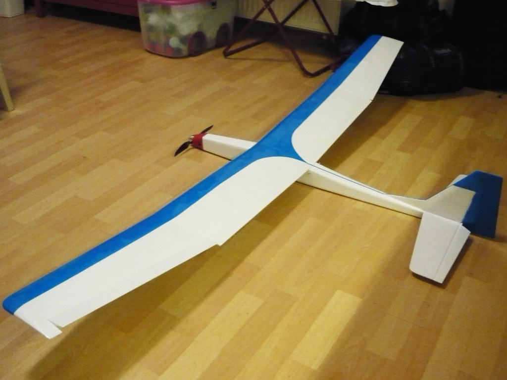

Asi už píšu pozdě, když už sis vybral. Jen jsem chtěl zareagovat na toho Risera, jak zmiňuješ někde při začátku. Mám Risera menšího (2 m), křidélka sice na plánu nebyly, ale přidělal jsem je na vlastní pěst (a bylo to moje první RC letadlo). A myslím, že se to povedlo; létá pěkně (i když nemám tolik zkušeností, abych to mohl objektivně porovnat) a na pevnosti křídla klapky neubraly. Zvládá opravdu ostré obraty a byl i meší pád. Ale nejlepší je na klidné létání.
Stavebnice je celkem spartánská, obsahuje vpodstatě jen materiál, vyřezané a připravené neni skoro nic (jen žebra a asi 3 přepážky do trupu), takže by Tě to mohlo uspokojit i s tim rašplováním :-).

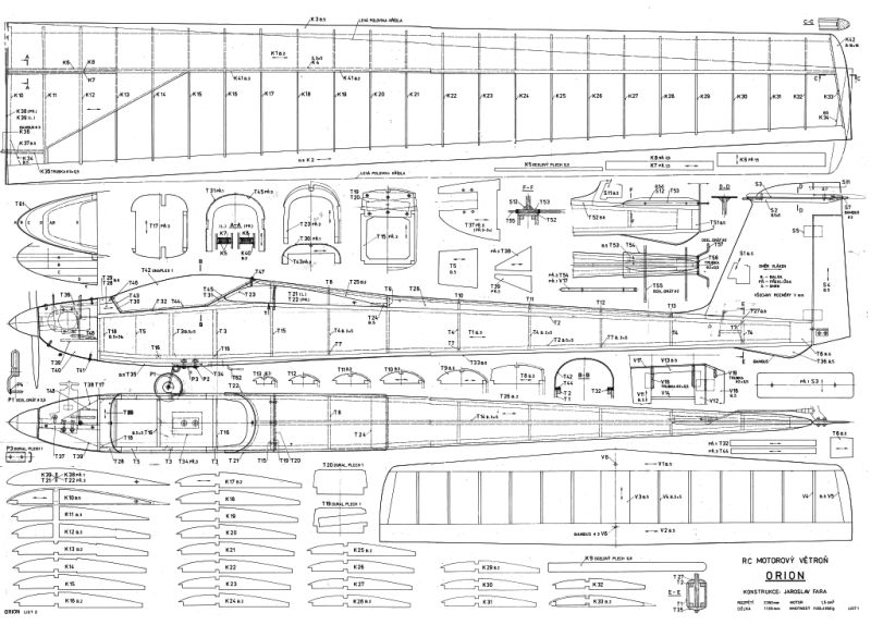

DAF píše:Ono na 2x lomené křídlo se křidélka relativně blbě implantují. Tam se přetahuje stabilizační prvek dvojitého lomení s klopným momentem křidélek. Neříkám ovšem, že to nejde. Ideální je křídlo rovné. Tam "namastíš" jak řidélka, tak případně klapky. V tomto směru by bylo dost prostoru na seberealizaci např. u modelu Orion (myslím č. 91). Má cca 2,4 m a křídlo není až tak titěrně úzké. Ale záleží jen na tobě, co tě zaujme.
Jo, Orion je klasika. Měl jsem ho svého času s lomením do W a s výměnným čenichem (motor 1,5ccm/jen hlavice).

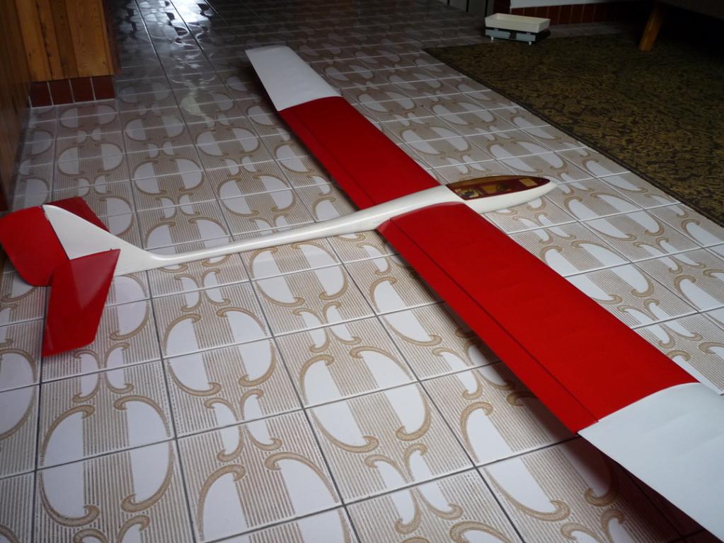

Mě se podařilo sehnat před několika lety trup a tak jsem si ho postavil a nepatrně poupravil (SOP + motor). Krásné letové vlastnosti. Ovládání SOP,VOP,motor + brzdové, vztlakové klapky. Bohužel jsem udělal jen několik letů a při jednom vypnutí motoru byl model absolutně neovladatelný, nic nereagovalo. Křídla model opustila asi v 80m, laminátový trup totálně KO. Po pádu elektronika fungovala. Dodnes nevím čím to bylo a model čeká stále na opravu. Křídla až na nějaké drobnosti bez úhony. Seženeš-li laminátový trup, mohu doporučit. Po Orlíkovi ll to byl můj nejlepší model který jsem postavil.
