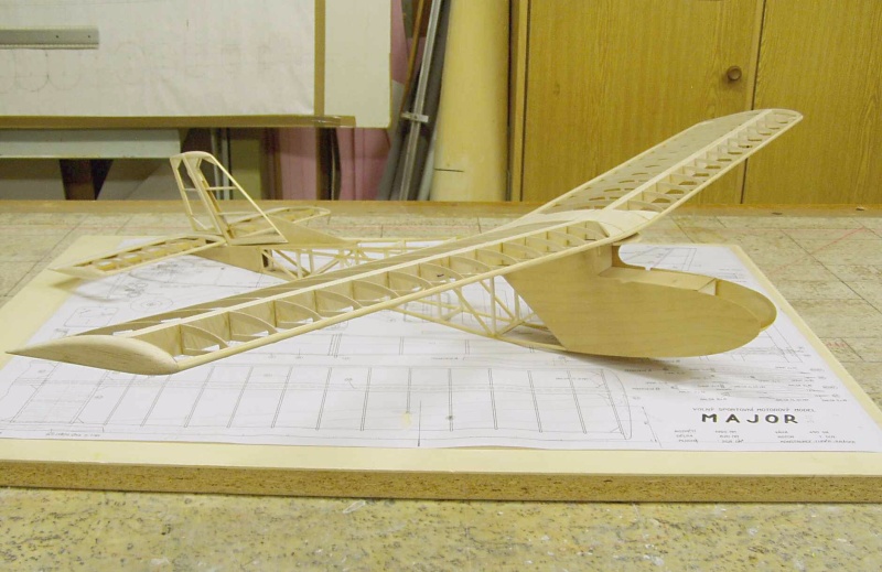

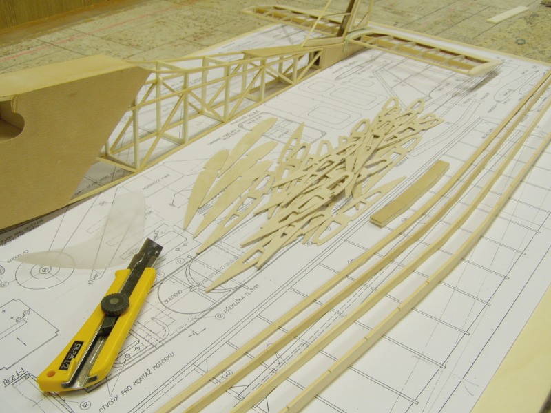

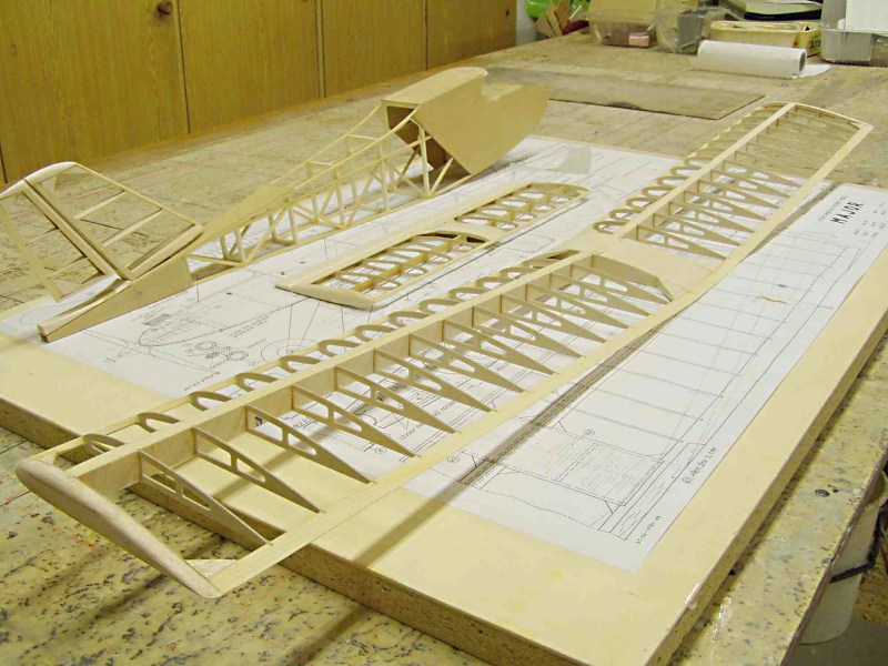

... když klasiku ,tak ja si např. ted lepím letadla v retostylu ze 60-70let.
To čudo na fotkách je upravený volný model Major od Ludka Jiráska, původně určený pro pohon spalovací jedničkou např. Jena, Mvvs, Fok... ( plán Modelář č. 14)
Model jsem trochu konstrukčně upravil a mírně zvětšil (pro motory 1,5 -2ccm , nebo adekvátní elektropohon) . Křídlo má nosník navržený pro násobek n= 8 , což umožní i docela hrubé páčkování.
Taková poletucha odlítá základní akrobačku ( přemety, výkruty, záda, souvraty..) , ale když je zle, stačí pustit páčky je schopna se srovnat a letí sama jako kluzák. Je to dnes opomíjená výhoda letadel řízených pouze směrovkou a výškovkou ,které využívají vzepětí a vhodné seřízení k uvádění do zatáčky a autostabilizaci .
