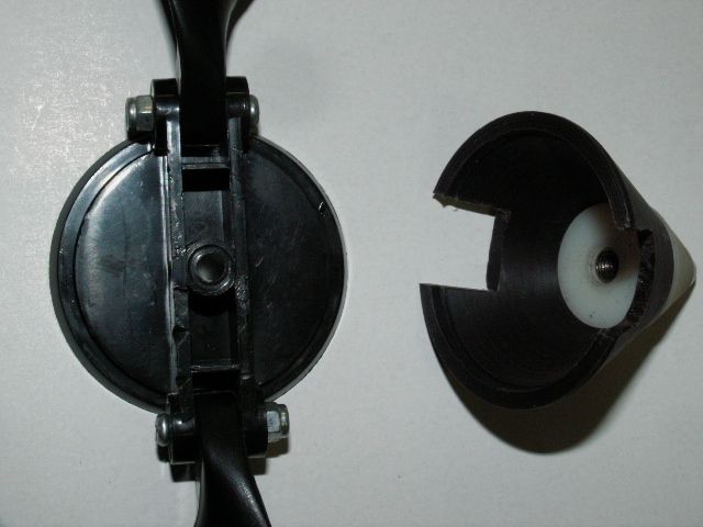

ahojte odišiel mi unášač vrtule. Vo vzduchu odletel kužel a po pristáni matica bola v polovici hriadeľa. Unášač je trochu prasknutý. A je pravdepodobne je z neho aj niečo ulomené. Keď som pritiahol maticu a na skúšku trochu pustil motor, hneď sa odskrtutkovala. Nemôžte mi niekto nafotiť ako vyzerá unášač pod tým kuželom ? V obchode vraveli že tam musí byť klieština ale načo by tam bol hriadeľ so závytom ? Chlapík povedal že radšej si mám kúpiť kovový ako ten origo, že to je blato. Ale ten je na klieštinu, bude to pasovať ? A tiež treba nové listy, lebo tie origo do žiadneho kovového nepasujú kvôli hrúbke pri koreni.
tu je origo ale neviem ako to vyzerá dnu.
http://air.pelikandaniel.com/?sec=product&id=53984

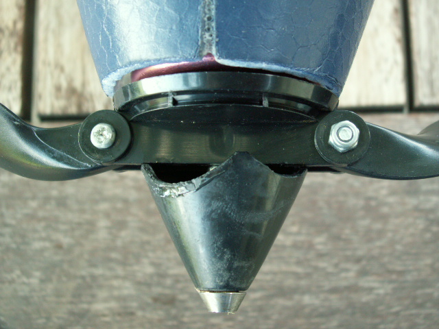

Ahoj všichni kdo máte Foxe2300. Dostal jsem ho k životnímu jubileu od rodiny.Po rozbalení jsem hned zjistil že"takhle to asi nepůjde". Modelařím už nějaký pátek a moje představy o fungujícím modelu jsou někde jinde.Souhlasím se všemy nedostatky. Provedl jsem vícero úprav.Unašeč vrtule jsem pojistil samojistící maticí(výměna za stávající) a kužel upravil. Na výškovku a směrovku dal páku MPJet(má dírku přesně pro drát táhla).Náhon směrovky jsem demontoval, nejdříve jsem nevěděl jak na to, ale podle hesla"Když to šlo tam, musí to jít ven"jsem rozřízl vrch trupu a vypreparoval náhon ven. Bovden byl rozdělen na dva kusy(nevím proč?) a navíc má velký vnitřní průměr a táhlo je v něm hodně volné. Tím vznikají velké vůle a ve spojení se špatným náhonem směrovky je ovládání(výchylky)nemožné seřídit a docílit slušných výchylek. Na křidélka jsem dal taktéž vidličky MPJet. Těžiště jsem pro zálet nechal 40mm od náběžky dle výrobce.

Ještě ke kuželu:jistící matici na čele jsem utáhl mírně, přesto kužel popraskal.Zatím jsem to slepil vteřiňákem, časem se to bude muset asi celé komplet vyměnit i s unašečem, nebo si vytočím kužel nový.Ten plast nestojí za nic!!

Létat jsem byl s kamarádem a tak jsem mu předvedl pár lopingů. Doma jsem se ale při ukládání modelu trochu zhrozil.Zjistil jsem, že se křídlo vespod rozlepilo v místě zalepeného vodítka pro spojovací trubku. No, rozlepilo, asi tam žádné lepidlo nebylo. Tak mě to připadlo. Asi soudruzi v číně šetří kde se dá!Zalepil jsem tedy vše řádně CA lepidlem. No a dnes mě pro změnu při druhém stoupání ulétla část kužele. Stalo se to, co se muselo stát, ten plast je moc křehký.Šel jsem tedy hned dolů, vybrovalo to.Nyní se pokouším udělat si nový. Koupě nového jsem zavrhl, dopadlo by to stejně jako v prvém případě, škoda peněz.
Ještě doplním, s Foxem motoruji asi 30 vteřin, odhadnutá výška cca 200m, tak že to stoupá slušně :D .
Závěr?Jak kdosi napsal, je to polotovar, ale já z toho éro udělám :wink: !

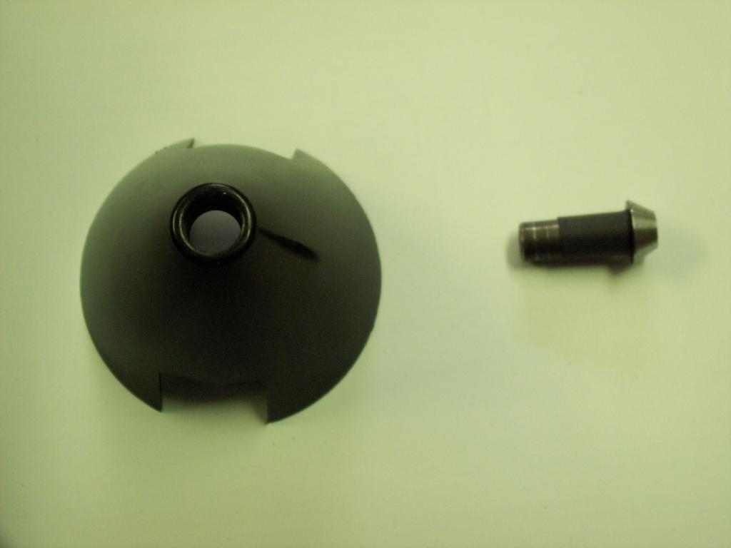

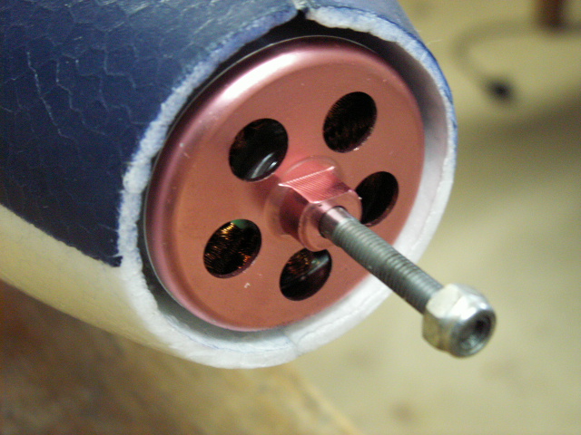

Ahoj přátelé, vyzkoušel jsem nový kužel, který jsem si udělal ze zbytků silonu a podobné hmoty.Tento se určitě neroztrhne!Už jsem ho vyzkoušel při několika startech, vše OK. Pro úplnost přidávám foto jak kuželu,tak unašeče na motoru. To pro případ, že by někdo chtěl kupovat nový(asi hliníkový) kužel.Ještě mám v plánu vyzkoušet nějaká vylepšení, ale o tom až příště.
