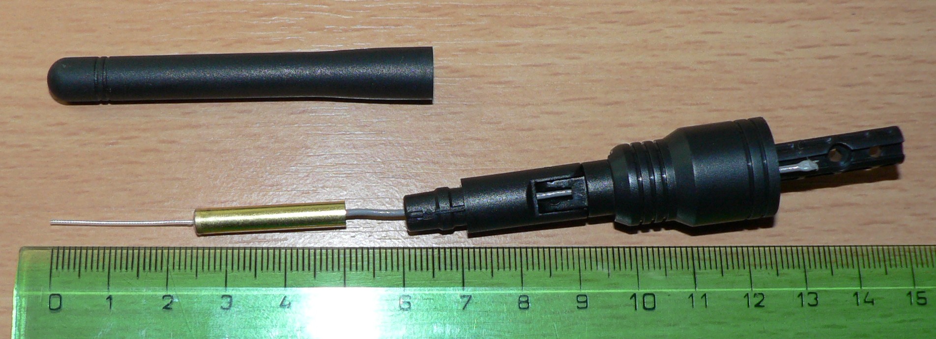

#1463 Příspěvek od olisoft »
Doplnim este obrazok anteny 9X, da sa rozovbrat a nahradit uplne, napriklad podla clanku z RCR 07/2010 kupit koax a prehodit ho namiesto povodneho s dodrzanim presnych rozmerov...

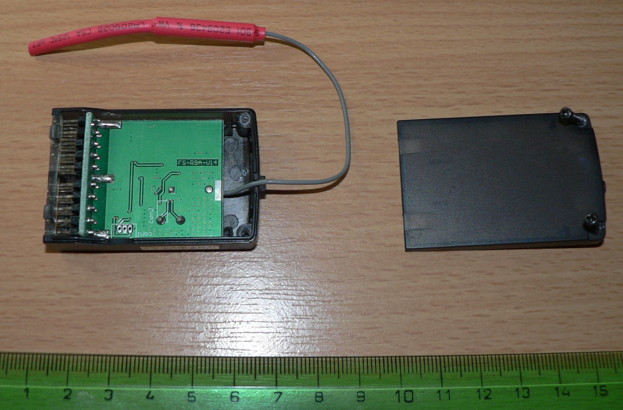

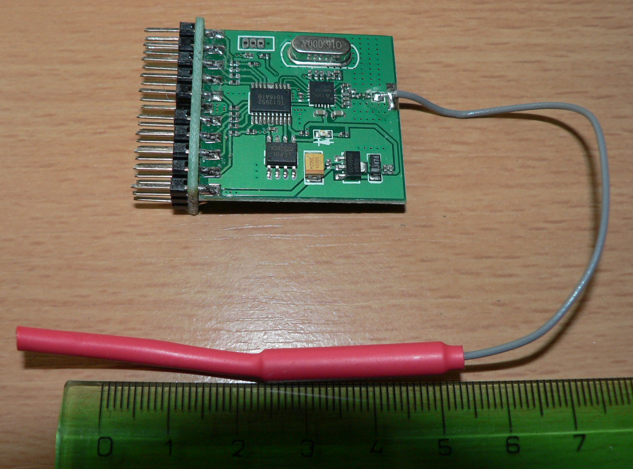

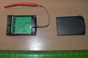

#1464 Příspěvek od olisoft »
vosvos: mozno hlavne pre Teba teraz - ako vyzera origo 8k prijmac zvnutra.
Antenu nahradis rovnakou ako je vysielacia (rozmery su zhodne s prijmacou, aj ta "protivaha" trubicka je rovnako dlha.
Koaxial pouzi napriklad RG178/U (impedancia 50Ohm, vonkajsi priemer 1.8mm), dostat ho napr. v ASM Praha.
Pripadne kup wifi redukciu s mikro koax konektormi (pozri do temy o FrSky, dam tam obrazky vnutra origo prijmaca s telemetriou), alebo vyber zo stareho notebooku s wifi antenami v displayi.

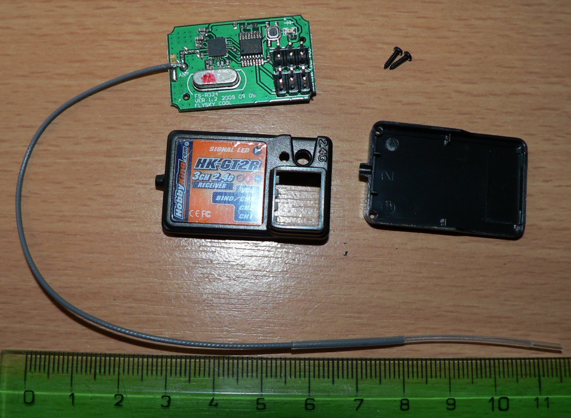

#1465 Příspěvek od olisoft »
No a pre zaujimavost este foto vnutra 3k mikroprijmaca fungujuceho s 9X.
S krabickou vazi 6.1g, bez nej 3.8g. :)

#1466 Příspěvek od vosvos »
Diky za obr.i radu,nicmeně přiznávám že moc moudrej z toho nejsem.Rozhodujici je tedy velikost toho valečku? Ten mi práve ulít neb koukal ven. Pokusím se, ale snad se objeví nové přijímače,to by bylo určitě lepší. Petr.
olisoft
Příspěvky: 1107
Registrován: pon 18.01.2010 0:00
Bydliště: Piešťany
#1467 Příspěvek od olisoft »
Do coho to pouzivas?
Ten valcek teoreticky vobec netreba, ostatne prijmace maju len ten odizolovany koniec koaxu...
Pripadne si kup na HC tu Quanum nahradnu antenu, odstrihnes konektor a mas komplet antenu ako bola origo, len s lepsim koaxom. ;)

#1468 Příspěvek od Earl »
olisoft - prosím Tě nemohl by jsi mi změřit délku antény u 3 kanálového přijímače? Ještě jsem se chtěl zeptat jak ovlivní funkci přijímače anténa delší a naopak kratší. Abych pravdu řekl tak mě konec antény usekla tlačná vrtule 8O Nepozoruji, že by to mělo nějaký negativní vliv na funkci, tak by mě zajímalo jak je to s délkou antény.

#1469 Příspěvek od RCmichal »
ten váleček tam nakonec nemusí být (má to vliv na směrovost)
ale pokud v bazaru koupíš WiFi 2db anténu k routru tak z toho vyoperuješ i ten váleček (vnitřek té antény je totožný s obrázkem antény vysílače 9x)
v případě dobrého nákupu tě oprava bude stát 10Kč, za ty peníze jsem anténu koupil já na burze
konec antény doporučuji dát do smršťovací bužírky

#1470 Příspěvek od RCmichal »
délku toho odizolovaného konce jsem změřil 28mm - ale číňani to ustřihnou různě
na té fotce je to 29mm
