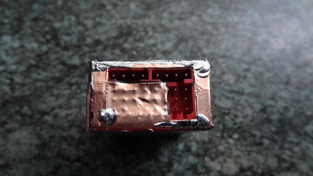

Měděné stínění NAZA jednotky, na druhém snímku je dobře vidět vlevo dole vidět odebrání folie v místě otvoru barometru.
copper covered naza 01
copper covered naza 02
copper covered naza 03
Řešení snižuje EMI emise NAZA jednotky, zvýší se rychlost a počet satelitů při GPS locku, Phantomistům dobře známá věc :D ...

gardenroute píše:Měděné stínění NAZA jednotky, na druhém snímku je dobře vidět vlevo dole vidět odebrání folie v místě otvoru barometru.
[youtube]http://www.youtube.com/watch?v=zUROGtuKLz0[/youtube]
Na tom 3. obrázku to je pěkná prasárna :-( Měděná folie se opírá o piny konektorů výstupů. Nevadí, že je to z druhé strany. Ten člověk, který toto udělal, nemá praxi v elektronice. Stačí, aby se trochu více zatlačilo a piny půjdou do zkratu a karambol je jistý.

Václav Procházka píše:Na tom 3. obrázku to je pěkná prasárna :-( Měděná folie se opírá o piny konektorů výstupů. Nevadí, že je to z druhé strany. Ten člověk, který toto udělal, nemá praxi v elektronice. Stačí, aby se trochu více zatlačilo a piny půjdou do zkratu a karambol je jistý.
Václave, je to instalace někoho z RCG, vhodnější foto jsem rychle nesehnal :D , ale asi před rokem s půl (po té aférce s NAZA flyaway) se tím hodně lidí s NAZA na RCG celkem úspěšně zabývalo...
