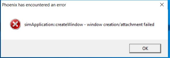

Ahoj lidi,
před časem jsem nainstaloval PhoenixRC 3 (s postupným upgrade na v4.j) na notas s win 7, potom jsem přešel na Win10 a aplikace mi zustala funkční. Nyní jsme se o to pokoušel na stolní PC s Win10. Instalace proběhne OK, ale nelze to spustit. Vše mám origo- CD i kabel.
Hází mi to hlášky- viz níže. Nevíte co s tím je?

Je možné, že to souvisí s vyšším zabezpečením systémových složek Win10. :roll:
Zkus ve vlastnostech (Properties) složky např. c:\ProgramFiles\PhoenixRC, nebo jiné, kde máš ten PhoenixRC nainstalován, v záložce Zabezpečení (Security) povolit plný přístup k souborům pro svého nebo třeba i pro Everyone uživatele.
A možná budeš muset to samé udělat i pro složku c:\Users\tvůj_název_uživatele\Documents\PhoenixRC. :wink:

Vyzkoušeno a přesto se nedaří...

:( Tak, potom už nevím, a takhle na dálku asi neporadím. :? Přesto si stále myslím, že to nějak souvisí se zabezpečením souborů. :roll:
Nebo ještě mě napadlo :idea: , že to taky může souviset s instalovanou verzí DirectX. Podle mých zkušeností Phoenix si rozumí jen s tou verzí, co je na jejich instalačce a s jinými jsou problémy i když jsou vyšší. Takže pokud jsi instalaci DirectX při instalaci Phoenixu vynechal, tak ji vyzkoušej znovu, a přitom instalaci DirectX nevynechej. :wink:

OK, to s tou verzí DirectX, zní zajímavě... Je pravda že Win10 mají v sobě standartně ty nejnovější- asi 11-12ky?. Jak to ale dopadne, když tam ještě nacpu nějaké 9ky, to bude zajímavé. Až budu mít čas, tak to prubnu a dám vědět co mi to udělalo :D

Tak jsem to několikrát zkusil přeinstalovat, různě kvedlal s nastavením PC a už to jde.
Sice nevím proč, ale hlavně že to lítá...
Díky

No mám úplně stejný problém, po upgradu na win 10 vše chodilo v pohodě, pak jsem chtěl přejít na Phoenix 5.5 nějak se to nepovedlo, a po instalaci v3.0 mi to háže ty samé hlášky:-( Tak jsem nainstaloval rovnou 5.5, a jede to krásně až na jednu podstatnou věc, vůbec se mi nezobrazí model na startu. Jinými slovy všechn ofunguje (nakalibruju vysílačku, můžu se koukat po krajině), ale není tam letadlo, ani vrtulník a ni nic, zkoušel už jsem všechno ale nemůžu přijít na to jak to rozchodit, netušíte někdo co s tím? Předem díky.

zkus odinstalovat celej simulátor ale opravdu celej!!! já používám revo uninstaller ten to umí včetně všech regeditů a zbytků souborů. a pak nainstaluj znovu ze stránek phnxu.

Po delší pauze, jsem zkusil tvou radu a bohužel žádný rozdíl... Někdo nějakou jinou radu jak to rozjet? Nepomohlo ani nainstalování na jiný počítač s Win7 a překopírování na Win10 jak jsem už někde taky četl, už jsem celkem bezradný...
