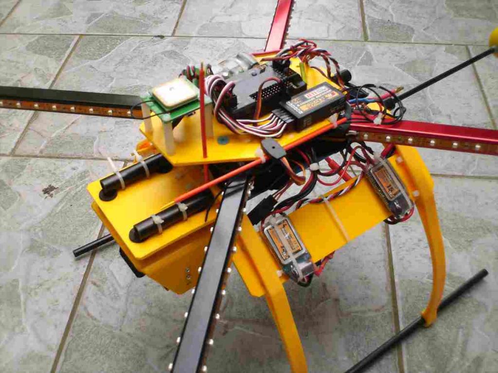

Zničeho nic :-) se mi stalo toto: Při startu se coptera naklonila levým předním motorem dolu, až do země. Jako by se chtěla překlopit. Znovu jsem vše zkalibroval, ale nepomohlo to. Znovu jsem nainstaloval fw a opět vše zkalobroval, dělá to pořád. Když ji držím zespodu a nechám jakoby vznášet, tak se pomalu kýve v úhlopříčce levá přední / pravá zadní. Asi 1x za sec. a síla těch výkyvů se stupňuje. Jediné, co jsem měnil, než to začala dělat, je umístění regulátorů a zrušení distribuční desky. Teď je mám podle obrázku, předtím byly všechny vedle sebe pod "ocasem". Já vím, mám tam pěknej bordel, ale to jsem měl i před tím, zatím hledám optimální rozložení.
Když stojí na rovině, tak v MP se zabrazuje vodorovně.
Napadá vás příčina? Mě napadlo jen, že je to rozbitý :-)

Jelikož jsi napsal, že jsi kontoloval, měnil, FW - zkontroluj si také, jestli máš stále správně zvolený typ rámu "X" / "+". To se mi právě při jednom upgrade FW stalo, že veškeré parametry zůstaly, pouze se změnil typ "X" / "+" a dělalo mi to to samé, jak popisuješ.

Mám správně - Xko. Když jsem připojen k MP a copteru rukou naklápím, tak umělý horizont ve flight datech ukazuje správně.

Keď si menil umiestnenie regulátorov, neprehodil si nechtiac aj kabliky od rekulátorov do APM-ka?

Raději jsem to zkontroloval :) , ale taky jsou dobře.

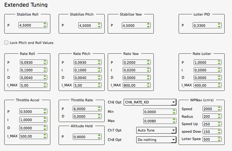

Po vyladeni althold a loiter bych rad poladil jeste stabilize rezim. Aktualne me trapi 2 problemy:
1) Pokud visim na miste ve stabilize (pri nulovem vetru), tak se quad lehce "vlni" (pomalu)
2) Kdyz dam plny plyn a quad vystreli vzhuru, tak se celou dobu klepe (rychle).
Vibrace jsou temer nulove. Poradite co zkusit poladit?
Aktualni nastaveni q450, 3S, 930KV, 10x4,5

Ještě je to překompenzované asi bych přidal trochu na D tak na 0,006
