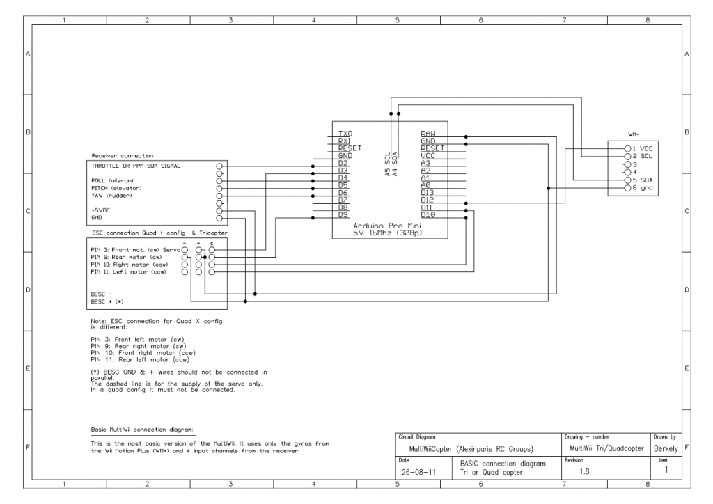

Zapojenie je presne identicke ako toto zapojenie s wii snimacom pre quadrokopter..
http://static.rcgroups.net/forums/attac ... -quadp.jpg
No namiesto wii snimaca sa napoji ta doska so snimacmi taktiez so 4 dratmi !
Cize:
1.Plus 5V cerveny drat
2.GND cierny drat
3.SDA zlty drat
4.SCL zlty drat
Cize presne ako je na obrazku len tie 4 draty,ktore idu na dosku wii snimaca sa pripoja na snimacovu dosku...
Snimacova doska ma 7 kontaktov, no vyuzivaju sa iba 4 spominane vstupy..
Vodice SDA a SCL predstavuje digitalnu sbernicu IO2..Cize veskere udaje zo snimacov sa dostavaju do procesora uz v digitalnej podobe.
Cize:
2.GND cierny drat
3.SDA zlty drat
4.SCL zlty drat

Má jiné označení pinu . http://image.pushauction.com/ViewPictur ... 88fc9bec5e
Arduino Nano V3.0 má 15 pinů na straně a Arduino Pro Mini 328 - 5V/16MHz má 12 pinů.
Takže se domnívám že nepujde naletovat na tu kulatou destičku.
Jinak to pěkné schema co jsi dal na Quad, není někde i na Hexu?
Na jaký pin připojit ty další dva motory?

Dejfak píše:Má jiné označení pinu . http://image.pushauction.com/ViewPictur ... 88fc9bec5e
Ano to mas pravdu, ta moja doska ma viacej pinov, takze ju tam asi nedas...
No ale mna pri kupe tejto dosky zaujalo hlavne USB a tuto predstavu som nemal,ze by som si
na tych par prepojov este zhanal dalsiu dosku navyse a k tomu vsetkemu este USB dosku..
Ako na to tak pozeram, tak ty tu gulatu tosku na hexacopter potrebovat nebudes.
Aspon co tak do schem pozeram na tomto linku:
http://www.rcgroups.com/forums/showthread.php?t=1340771
,tak na tvojom mieste by som si zabezpecil dosku Seeeduino Mega..Ma viacej vstupov a vystupov.

Pokud chcete použít "Arduino pro mini" na HEXA copteru, musíte mít "PPM sum" směšovač nebo přijímač, který už to má v sobě. Důvod je jasný, ATmega 328 má málo vývodů.
Proto je lepší použít nějakou desku MEGA Arduino.
