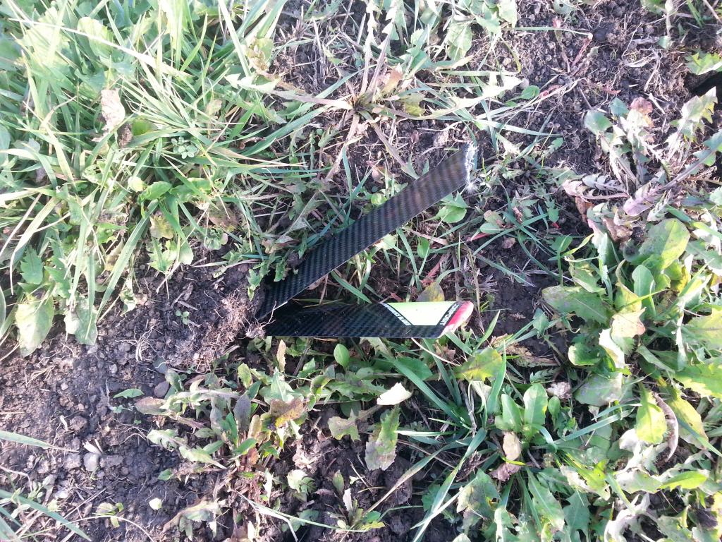

tak jsem posunul v hledání proč mám vůli na hlavě. Protože jsem měl takovou zajímavou nehodu viz. foto. Tak jsem to musel rozebrat. A mimo jiné jsem zjistil, že ta vůle je protože je roztažený ten zářez. Zkusil jsem původní osu, tak má vakl, zkusil jsem jinou novou, taky má vakl. Zkusil jsem prostrčit vhodně široký trn zářezem a nejde až nakonec. Planžeta když by byla, tak jen pod šroub. Tedy na druhý konec, než Petr doporučoval. I pocitově, když se za to vezme, tak to vypadá, že konec je pevný a vakl je směrem k hřídeli.
Netopyr

Ještě jestli mohu poprosit zkušenější kolegy a znalce vývoje tohoto stroje. Protože ten pád odnesl nejvíce zadek. Potřebuji bočnici domečku a táhlo smítkátka. Já tam mám smíkatko, které má čep jen z jedné strany, dole. Viz foto, ale našel jsem celý ocas, kde je smítkátko s čepy z obou stran, nohoře i dole.
http://www.benovoletadylka.cz/kovovy-do ... -5117.html
Bude mi to fungovat??
Děkuji

Ano.Pokud to chceš vyměnit jako celek jen to nasadíš na trubku.Tahle novější verze se "snažila eliminovat" křížení smykátka při pohybu po hřídelce tím,že táhne z obou stran.
Já mít takhle "zajímavou" nehodu, nevím jak dlouho bych to rozdýchával
