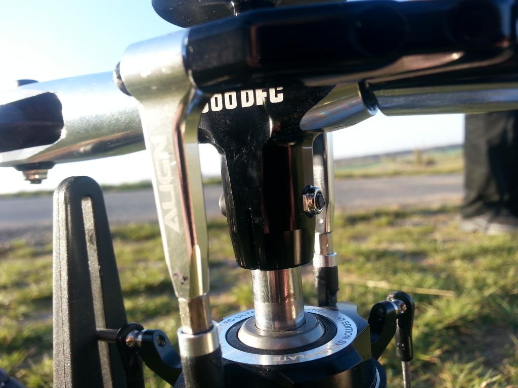

prosím zkušené majitele T-rex 550 o radu.
Jedna se o napojení hlavy na hlavní hřídel. Šroub mám dotažený úplně na krev a občas dotahuji. Přesto je docela velký vakl mezi hlavou a hřídeli. Šroub je až nad prozeřezem, takže vlastně není šance, aby hlava objala hřídel. Mám to zkusit proříznout? Nebo nějak vypodložit. U jiného stroje jsem to neviděl. Ale nebylo to hlava DFC. Jaké máte zkušenosti.
Možná to nastalo až po výměně hřídele, bohužel si nepamatuji předchozí stav.
Díky za každý nápad.

Netopyr píše:Možná to nastalo až po výměně hřídele, bohužel si nepamatuji předchozí stav.
Z tohoto usuzuji,že došlo k havárii.Potom je možné, že je hlava vymáčklá, zkrátka KO.V tom případě je určitě lepší to vyhodit a koupit novou.
Z vlastní zkušenosti (se 450kou)vím, že sice ve velmi malém procentu ale přecijen není každý nový díl od alignu stoprocentní.Kámen hlavy,hřídel,cokoli jiného.
Takže zkus tu hlavu na jinou hřídel a uvidíš.Může být menší ta nová hřídel.Pokud je to nějaká mikrovůle,asi bych jako poslední možnost zkusil zakápnout loctitem a pozoroval pár startů jestli nevibruje.
Ten prořez je takhle krátký u těchto hlav co koukám všude.Taky moc nechápu funkčnost.Kdysi jsem se pokoušel na 450ce tuhle vůli (po pádu)řešit zmáčknutím pod místem řezu a vymezit vůli.Jen se to ještě víc zdeformovalo.

havárie byla, už je to dýl. Byla ohlá hlavní osa, tak jsem ji měnil. Jinak to vypadalo dobře. Ano ještě ložisko, to jsem taky měnil. Mám pocit, že to má zhoršující tendenci. Na původní ohlou osu mohu zkusit, ještě ji mám. Myslím, že jen to zmáčknout u konce to nemá smysl, to se opět vykloktá. Tak možná to stáhnout sponou na vodu a dobře dotáhnout, ale to asi není řešení. A na lepení to už taky není možná na začátku.
Tak to bude asi nová hlava. Jen se bojím, že bude mít taky vůli.
Děkuji

Jestli je to v takovém stavu, že loctite už nepomůže a vůle se stále zvětšuje,tak to nemá smysl řešit.Z nové bych strach meměl.Takovou vůli mít nebude
Jsi z prahy tak si ji můžeš někde třeba u pecky zkusit nasadit na hřídel přímo v krámu.

Za zenitem ? DFC verze se snad prodává pořád ne ? Je fakt že už to moc nesleduju, několik let jedu s 550 "na špajz" a je to ještě první E verze. Až teď dostane šikmé převody a chybí mi set volnoběžky. Jinak jsem na DFC hlavu žádnou chválu nikdy neslyšel, spíš něco o velkých vůlích apod. Právě proto jsem u 450 nechal klasiku, u 550 taky.
Pokud máš pocit že by se to mohlo ve vzduch rozsypat tak bych s tím radši nelítal. Teď Ti chybí díl za pár stovek, když se to sesype komplet jsi v tom za pár tisíc. Za to Ti těch pár startů nestojí....

Kdyz mu ulitne ten sroub, tak se bude spatne autorotovat. Bez rotoru....
Vuli mezi hrideli a kamenem hlavy jsem kdysi resil vlozenim ocelove planzety. Ustrizeny kousek, stoceny do diry a to cele nasunute na hridel. Je to tam asi jeste dneska. Mel jsem planzety 0,02 a 0,05mm tluste. Prodavaji se takove pasky sire jako elektrikarska izolepa.

To Petr, já věděl, že se ozveš a moc děkuji, to vypadá jako dobré řešení. Zkusím navštívit Fabory, tam by to mohli mít.
Děkuji i ostatním.

Ale vložení planžety v principu nic neřeší, ne? Tedy pokud to nebude opravdu natěsno. Problém je, že ten zářez je krátký, takže to nemůžeš pořádně utáhnout a celé to drží jen ten šroub...
To je podobné jako na Mini Protosovi, kde se lámal šroub mezi hřídelí a hlavním kolem. Díra byla větší než šroub a kolo na hřídeli rozhodně nemělo vakl...
