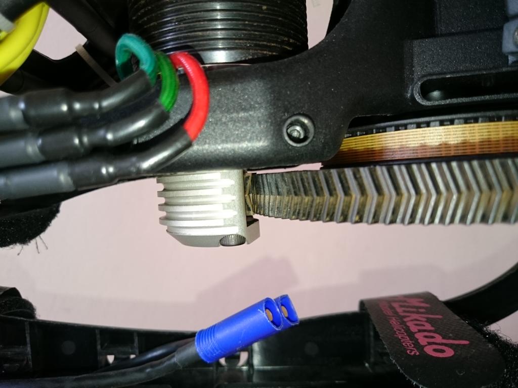

error414 píše:pomooc, po padu sem slozil heli a rve jak krava, vymenil jsem uz kde co ale porad to rve :D. nevymenil jsem hlavni kolo, ale to uz mam ted v kosiku.
zjistil jsem ze kdyz dam velkou zubovou vuli tak to nerve ale zase se sjizdi hodne konce zubu na hl. kole. motor ma hyp 4035 a loziska sem tam vymenil.
Muze hl. kolo zpusobovat ze ta helina tak silene rve?
Ahoj Petře
Může :-) a pravděpodobně na vině bude i pastorek. Řešil jsem to samé a výmněna nového kola nepomůže. Jde o to, že nové kolo se sjede podle pastorku, ale i ten se nějak opotřebí. Cokoliv vložíš nového na oběhnuté, bude řvát. A zubovka, pokud netrháš zuby na kole, je důležitá aby to bylo potiché. Nesmí to mít vůli velkou ale aby tam nějaká hmatatelná byla. Pokud trháš zuby, tak to udělej bez vůle, na lehounké domáčknutí.
