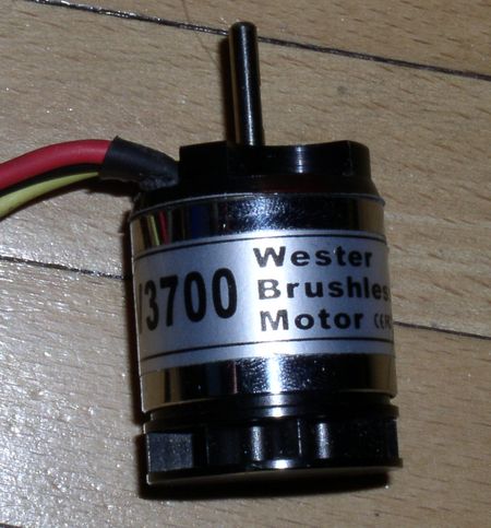

Tak jsem dnes dal 2x let s HK450 s novym noname motorem a 2x jsem autorotoval :(
Pri prvnim letu to letelo docela dobre, ale vycuclo mi to nejak rychle 40C baterku(ale mozna mi to pripadalo jako kratka doba a zapomel jsem jen na cas), a uz jsem nestihl k sobe doletet.
A podruhe se po kratke dobe zacali ozyvat podivne zvuky, a zadrel se mi motor(mam to ale smulu na motory).
Ted jsem na nej kouknul a rozdrtilo se mi jedno lozisko na prasek :( To jsem jeste nevydel, lozisko se proste vysypalo.

#1355 Příspěvek od Kenny McCormick »
co to bolo za motor?
Mozno ma niekto s nim podobnu skusenost.
T8FG - Tarot345PRO BeastX, Protos430 BeastX
http://kennymccormick.rajce.idnes.cz/
AdamProg
Příspěvky: 963
#1356 Příspěvek od AdamProg »
Kenny McCormick píše:co to bolo za motor?
Na motore je KV3700 Wester Brushless Motor

#1357 Příspěvek od Kenny McCormick »
http://hobby-wing.com/hobbymate-hb2835- ... motor.html
http://hobby-wing.com/arris-3800kv-outr ... motor.html
podobnost ciste nahodna?
Na tie motory /hobbymate/ som cital celkom pochvalne vyjadrenia na helifreaku, jeden som mal, no oproti scorpionu nemal vykon, tak som ho posunul dalej.
Asi fakt len smola na kus...
