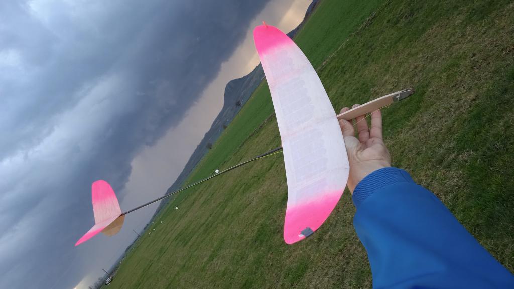

Krásný Nový rok a ať to létá! Nová N1 se dneska opet podarilo zalitat na 1. dobrou kolegovi Petrovi Maternovi:)z LKCHAR

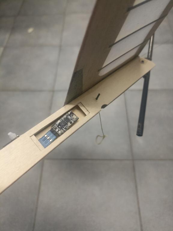

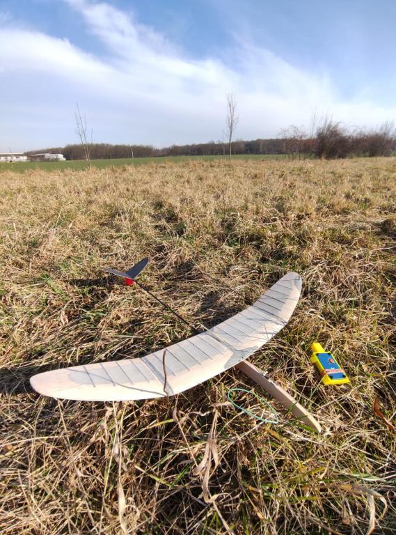

Přikládám pár snímků ze stavby. Oproti předešlým kouskům jsem použil více uhlíku a nainstaloval elektronické časovače. Pouze u páskování žeber jsem použil silnější uhlík, který je sice pevnější, ale z estetického hlediska ne úplně vhodný. Výsledná váha u obou házedel je těsně pod padesát gramů.

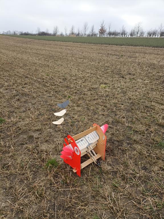

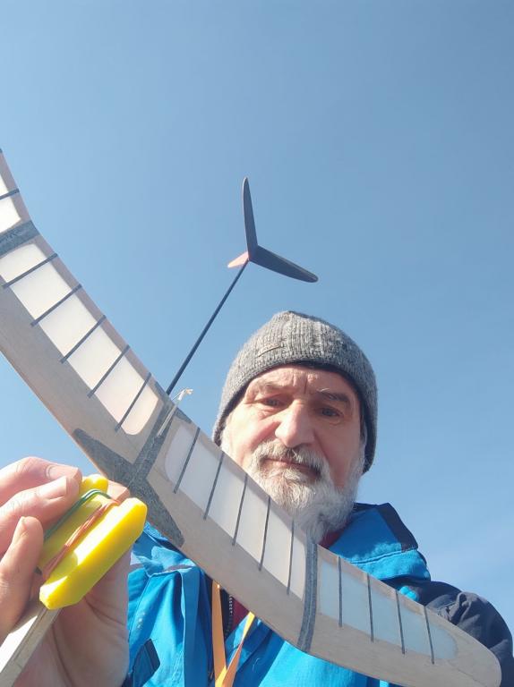

Tak dnes proběhl další závod v Želatovicich. Skončil jsem na druhém místě. Létalo se na lehce zvlněném terénu. Teplota okolo nuly a vítr okolo dvou metrů. Spíš to byla soutěž pravdy. Kdo neudělá chybu. Nakonec zvítězil Mirek Křížek, druhý jsem skončil já a třetí Jirka Křížek. Tentokrát mohu litovat jen devátého startu, kdy jsem netrefil vzduch a dal jen 31 vteřin. Ale celkově jsem s NumberOne nalétal 556 vteřin.

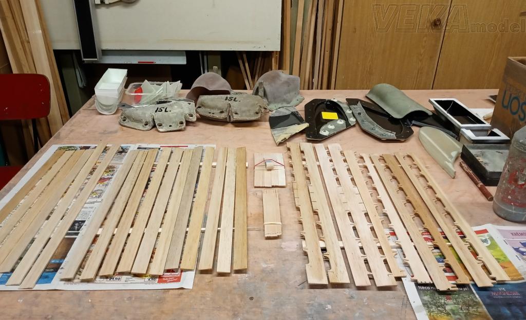

Co je na tom k rozvadeni.
Nakrajis na cirkuli potrebne mnozstvi balsy na rozmer a nabrousis kliny na ukosovacim pripravku.
Vsechny napenetrujes laminacni pryskyrici, prebytek stahnes uterkou a vypalis v peci na 60-80st C.
Po vytvrzeni pryskyrice opet vse lehce rucne pebrousis na finalni povrch, pasy urcene do usi upravis na lichobezniky, jak v pudorysu, tak na vysku.
Na vsech dofrezujes drazky pro zebra pod definovanym uhlem a muzes zacit kompletovat sady do stavebnic. :wink:
Nic slozieho na tom neni, jen prace je vic nez dost. :|
