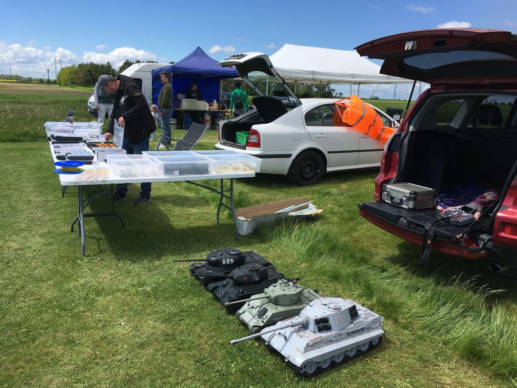

Malé poježděníčko v LMK Šestajovice.
Myslím, že se líbilo, dětem tedy určitě :D

Miro_V
Příspěvky: 1081
Registrován: ned 26.07.2020 17:39
Re: T-34/76 3D tisk
#146 Příspěvek od Miro_V »
To co tam mate ? Predajne trhy ? :)

#147 Příspěvek od Lubosh »
Byla to modelářská burza.
Luboš
www.3dprintedtanks.com
Miro_V
Příspěvky: 1081
Re: T-34/76 3D tisk
#148 Příspěvek od Miro_V »
Aha :) Tiez by som na nejaku modelarsku kukol , u nas to asi moc nebezi , alebo su len slabo propagovane a neviem o nich...
Nie je nad to pozriet si tovar a pripadne sa poradit, vo vacsine predajni to moc nejde (hlavne drobnosti) , o E-shopoch ani nehovorim.
