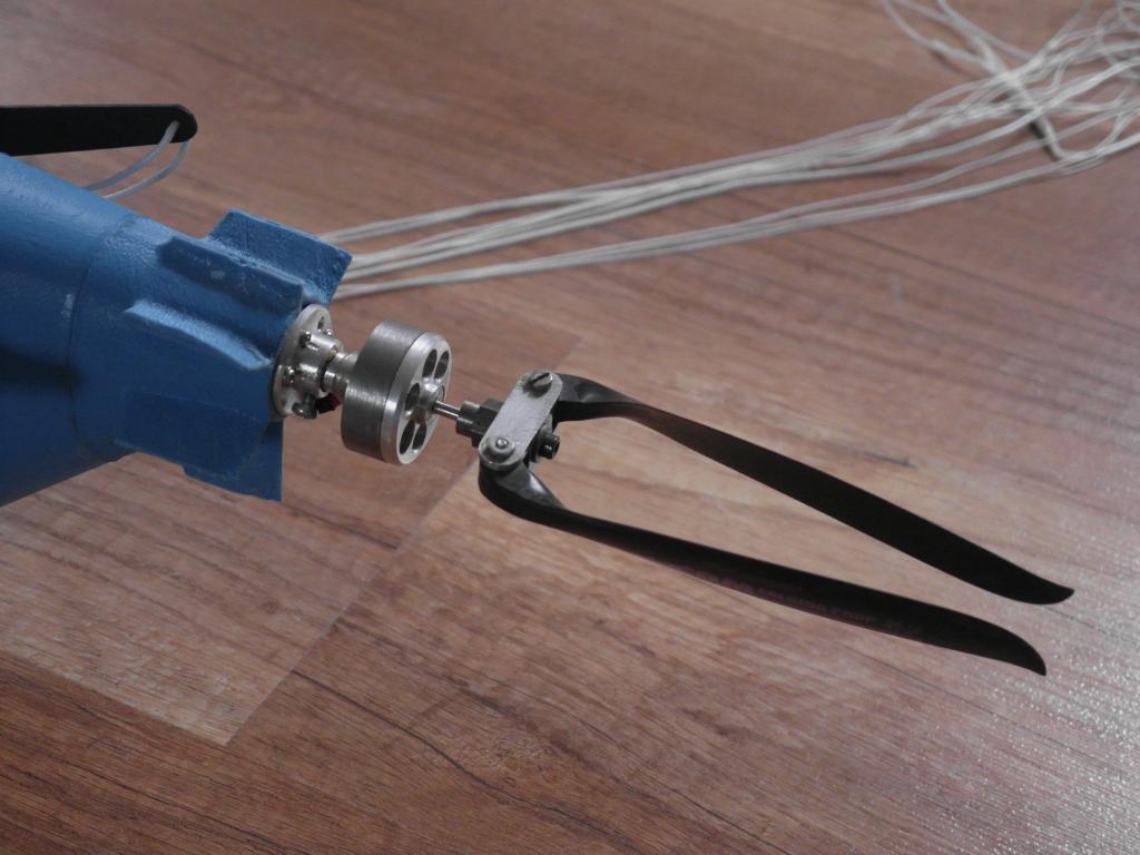

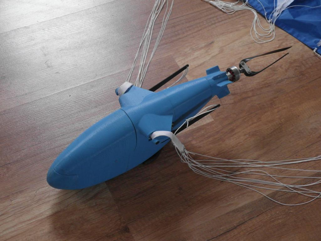

Tak jsem nakonec vyzkoušel i RC, létá to nádherně, ovládání je trochu specifické co se týká zatáčení atd, ale v pohodě.
Osadil jsem motor vlastní:
http://www.rckozmodrom.com/CdCo2Motory/motor05/02.jpg
http://www.rckozmodrom.com/CdCo2Motory/motor05/03.jpg
vrtule oranžová 90/50,
baterie Turnigy 2200 mAh,
regl střídavý Jeti 18A,
Na 3D gondole nepřežily výztuhy a kruh u vrtule, pořát se to lámalo i při opatrném dosedání do trávy. Tak jsem to všechno uřezal a dal sklopnou vrtuli.
V této sestavě létá v pohodě na půl plynu. Letová váha 1125g. Stejně ale plánuju použít klasického pilota (na ebay - action man za cca 300kč) a vyrobit vlastní sedačku.
Dokonce jsem si vytočil i stoupák bez motoru ale pak jsem začal mít obavy jak sestoupit dolů? Použil jsem sestupnou spirálu, ale i tak se mu dolů moc nechtělo, jak to děláte vy???
