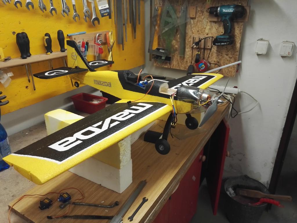

kocispavel
Příspěvky: 846
Bydliště: Hodonín
Re: Zlín Z-50 Šad model
#142 Příspěvek od kocispavel »
Miro_V píše:Prečo Mazda? :)
A proč ne? :mrgreen:
Těch klasických kamufláží lítá dost. Já poslední dobou hledám vždy něco jiného, neotřelého.
No a taky jsem si chtěl dokázat, že zvládnu i tento docela složitý nástřik.
Jsou to samozřejmě bubliny, takže nemám ambice z toho dělat maketu, ale snad se to povedlo.

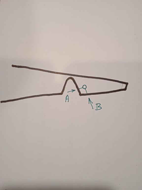

Koupil jsem Z-50 z druhé ruky. Asi jim to moc nelítalo a tak jsem se rozhodl předělat trup na baterku shora a posunout ji dozadu. Křídlo zalepit napevno a bočnice vydlabaného trupu zpevnit nahoře uhlíkovýma páskama. Je tam dost těžký motor. Mám skoro hotovo a ještě řeším, jak zlepšit torzní tuhost křidélek. Jedno je i mírně pokroucené a celková tuhost nevalná. Křídlo má zalepené originál uhlíky a je velmi dobré. Napadlo mně zalepit přes celou délku křidélka uhlíkovou tyčku, co mám doma. S bublinkama nemám moc zkušeností a tak má otázka je jestli a kam zalepit kulatý uhlík 2 mm. Ve které části a odkud naříznout křidélko, aby byl efekt zpevnění co nejlepší. Bude lepší naříznout křidélko podle šipky A nebo B. Řez B bude určitě snadněji realizovatelný, jen trochu se zdržím u již zalepené páky. A ještě váš názor na negativy. Při lepení uhlíku by se asi dalo křidélko trochu překroutit. Oceňuji spíše hodné letadlo na přistání v horším terénu, než dokonalého akrobata. Bude to můj první dolnoplošník. Předem děkuji za rozumné rady i názory.

Z hladiska pevnosti je to jedno , varianta A bude menej vidiet , varianta B sa ti bude lepsie narezavat , rovny rez pri A bude trochu zlozitejsi.
Osobne by som zvolil B , ale zalezi na tebe comu das prednost.

Parádu honit nebudu, spíše mi jde o nedeformování křidélka. Přidám do malého dílu kulatinu 2 mm, tak ať se moc nekroutí. Jsem zvědavý, jak to poletí, když letovka vyjde cca 620 g. Taky jsem musel přidat lapač vzduchu, který zajistí ofukování reglu, který se uvnitř dost hřál. Dám vědět jak dopadl zálet.

Nakonec jsem vedl řez křidélka podle A. Při řezání to nebyl problém. Ale nacpat tam 2 mm uhlík, to je dost problém a moc to nevypadá. Tam to nebude tolik na očích. Je to stroj na otloukání do polních podmínek, tak nemusí tolik vypadat, ale musí něco vydržet. Původně tam byla vrtule 9x6 a motor bral zprvu 24A a regl se hodně hřál. Dal jsem tam 8x6 a odběr klesl na 15A. Po nalepení lapače chladícího vzduchu je regl po delším testu v dílně na plný plyn kousek nad 50st. Za letu by se to mohlo chladit i líp. Zatím nechám vrtuli 8x6 a pak se uvidí. Nad lapačem je vidět uhlík 2x0,5, které dobře zpevnily horní část vydlabaného trupu.
