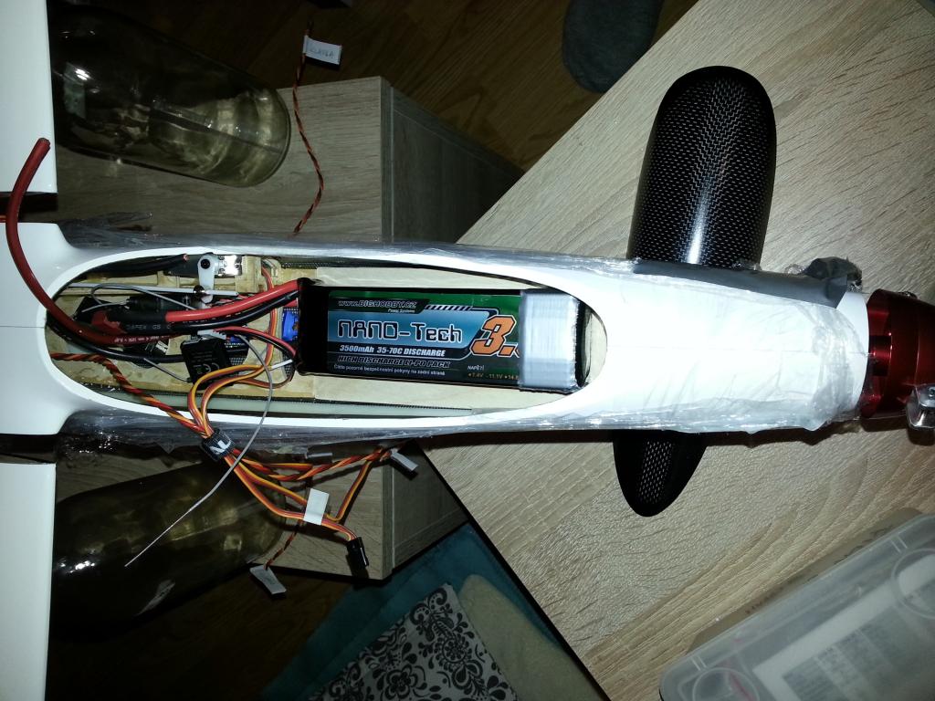

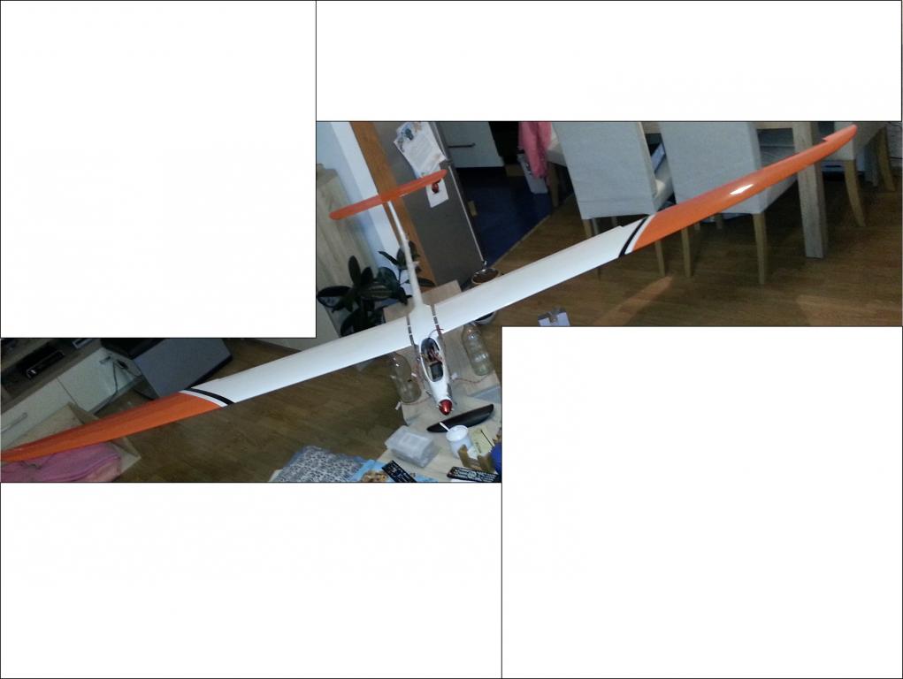

Tak jsem Nimbuse zkusmo složil a nacpal veškerou výbavou, abych zjistil jakou budu potřebovat baterku, případně dovážení.
A když dám těžiště dle návodu 120mm od náběžky, tak mi tam vychází baterka 300g (mám tam ten 200g motor).
Což je třeba tahle: http://www.bighobby.cz/www-bighobby-cz/ ... S-60C-120C
Máte k tomu někdo nějaké postřehy?
Pepinovi vychází těžiště 105mm, ale zatím bych to asi tvořil dle návodu, nevím.

Vážka píše:A když dám těžiště dle návodu 120mm od náběžky, tak mi tam vychází baterka 300g (mám tam ten 200g motor).
kluci, neupínejte se tak bezmezně na ruzné míry těžiště, nebo výchylky kormidel a už vubec ne u modelu, které nejsou kompozitové a je tam aspon nějaká reálná šance, že co kus, stejný identický s předchozím a i ani u kompozitu není vyjímkou, že jim to při spasování někam poruznu ujede a křídlo má trochu jinou geometrii.
ero si musíte nastavit výsledně podle sebe, někdo preferuje neutrální--kam ho pošlu, tam letí--to je dobré pro brusy a pozorné piloty, kdo si rád dá u létání kafíčko, cigárko, nebo pivko, bude preferovat seřízení modelu, kdy ten model po chvilce nepozornosti není zapíchlý někde v poli, ale jen se pohupuje v obloucích někde na obloze--já seřizuji větroně ohledně těžiště na plochu kde lítám nejvíc a podle velikosti větroně--nad 3m větroně asi tak na dive test přeletu 200-300m, jsem někde, kde to nenosí, trochu potlačím a model mi to sám vybere, pokud nechci dřív třeba právě po 200-300m--musí vybrat tak, aby nepřešel do houpání.
stejné je to s výchylkama kormidel, hlavně výškovky, velikost maximální nutná pouze kuli možnému přitažení na minimálce při přistání, pokud má model tendenci na minimálce vrtat, je lepší nemít možnost už přitahovat, než ho přetáhnout a zavrtat, expo pokud možno minimální , zvlášt při akrobacii se pak lehce na malém pohybu páky přesune veliká výchylka kormidla což je veliký problém u rádo vrtajících modelu.
ideální je co by začátečník dát malé výchylky a být po čase zpruzen, že není někdy už kam tahat, než dát hned velké a časem si zvyknout na to, že v podstatě model řídím jen okolo středu páky a že s ním lomcuju sem a tam, řešit přemrštěným expem.
prostě doporučení výrobcu stavebnic, nebo zdejších uživatelu stejného modelu berte pouze jako orientační.

Moc díky Pepine. Nachystám ho, jak jsem zvyklý a doladím po záletu.
Jen mě překvapilo, že Ty tam máš při 200g motoru 100g olova navíc a Ka2012 zase o 100g těžší baterku než to vyšlo mě.
Ale asi je holt každý éro originál.
