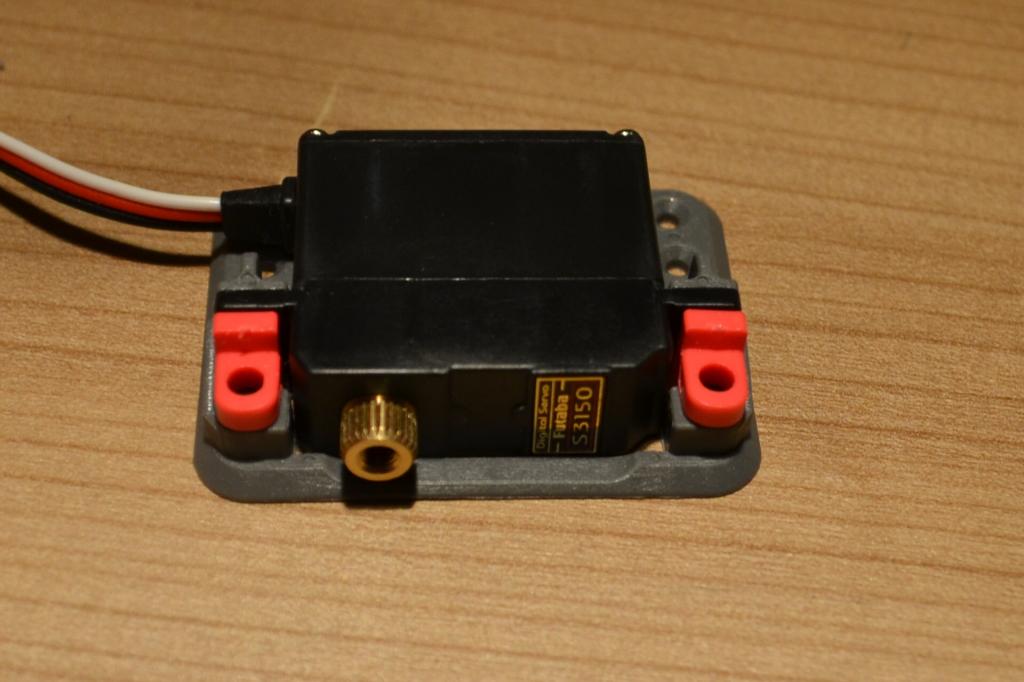

Tak Futaby 3150 jsou doma, musím pochválit Lindingera, v neděli objednáno, ve středu jsou doma.
Hned jsem se pustil do kuchání kovového rámečku, po vyfrézování koutových spojů s mikrobalonama jsem vzal kleště a snažil se rámeček vykláním uvolnit, zadařilo se, ten dural se asi blbě lepí či co.
Musím to dobře proměřit, kde vyvrtat díru pro táhlo, na hyperionech jsem měl 7mm, možná to bude chtít míň, aby se nemusela brousit krytka.

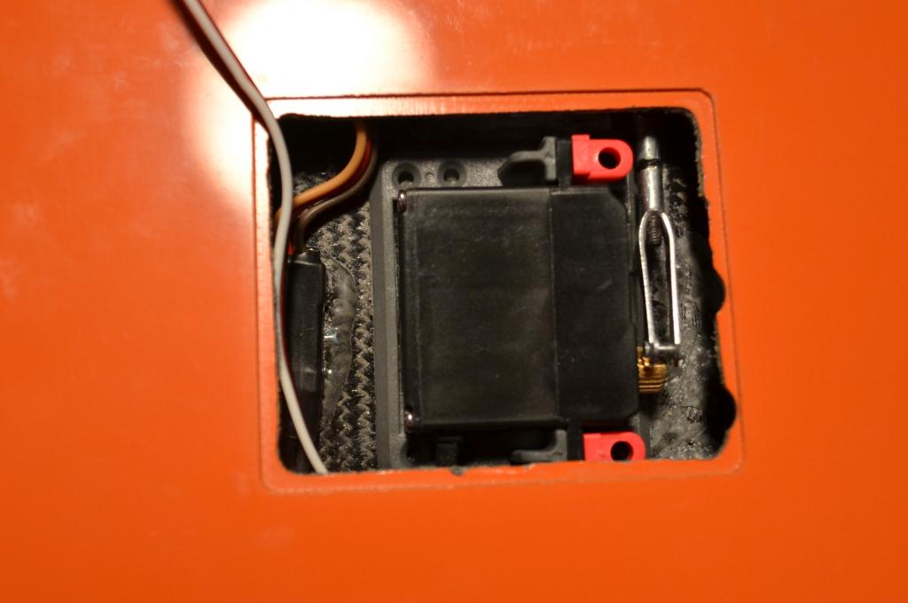

Futaby S3150 jsou nainstalovaný na křidýlkách Vikinga.
Vejdou se naprosto v pohodě, mezi krytkou a pákou je mezera tak na dva papíry. :lol:
Chodí pěkně, po zapnutí jsou zatím naprosto v klidu, žádné broukání jako na Hyperionech.
Možná mají trochu větší vůle v převodech než Hyperiony. Uvidíme časem.
Nalítáno zatím 30 minut
