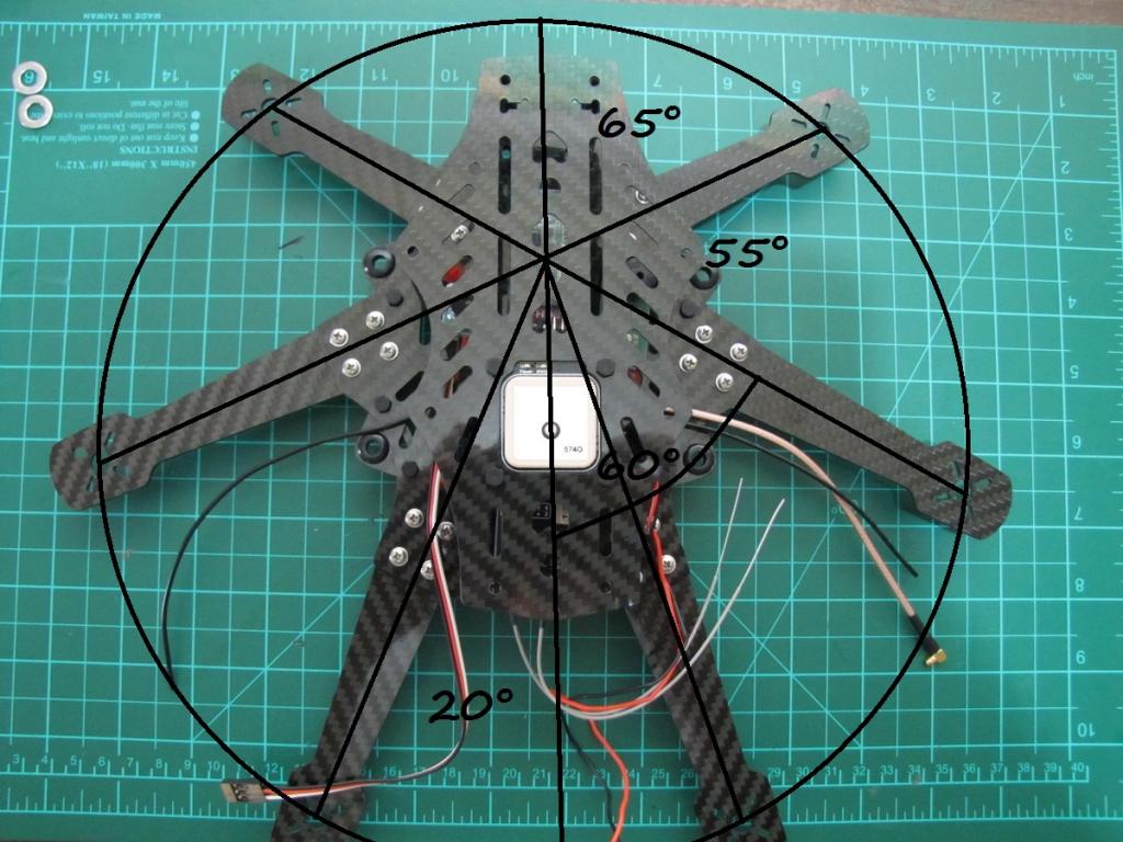

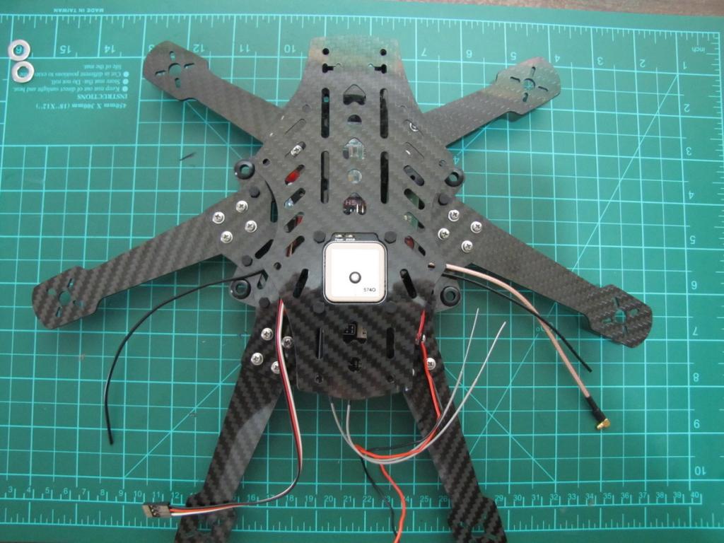

jaroslav.falcon píše:Bonis:
kdyby jsi nasel DXF na spidera tak ja najdu to CNC a o karbon bychom mohli ukecat jednoho kolegu tady z fora :D :wink:
stacilo by jen vzdálenosti a úhly od středu k motorům.
Tak jdu hledat :wink:
EDIT:
V nejhorším to odměřím a spočítám podle této fotky :P
Měřítko tam je a do CADu to překreslím.
Ikdyž je fakt, že jsem to nedělal od vejšky a to je dobrých 10 let :?
Naposledy upravil(a) bonis dne ned 22.06.2014 20:53, celkem upraveno 1 x.
LA700, Logo 550SX, MiniProtos 4S, Gaui NX4, Ricco, miniHquad

no já mám představu, že by to spodní "špinavé" patro bylo z jednoho kusu, aby odpadly ty hrozné/těžké šrouby a na něm čisté patro na silent blocích "orange bobbins" pouze jedna deska osazená s obou stran - pokud se nevejde tak holt 2. Pokud by to vyšlo tak na špinavém patře by byl odfrézovaný střed kde by prostupovala baterie z čistého patra. V cadu to nakreslím dej střed délky , uhly/vzdálenosti na středy motorů.
Jsou motory na kruznici ?
Jen doufám, že to čte ten kolega s tím karbonem a připojí se do stavby s námi :wink:
Možná bychom měli založit nové vlákno Vývoj Mini Hexa Spider ?
ještě technická max rozmer 295x390 snad se do toho vejdem.

Na kružnici jsou 100%

pokud je to na křužnici tak stačí je vzdálenosti/rozteče a je to.

Jen v rychlosti jsem to poměřil a mám zatím úhly.
Pro názornost jsem to zakreslil jen do obrázku:
